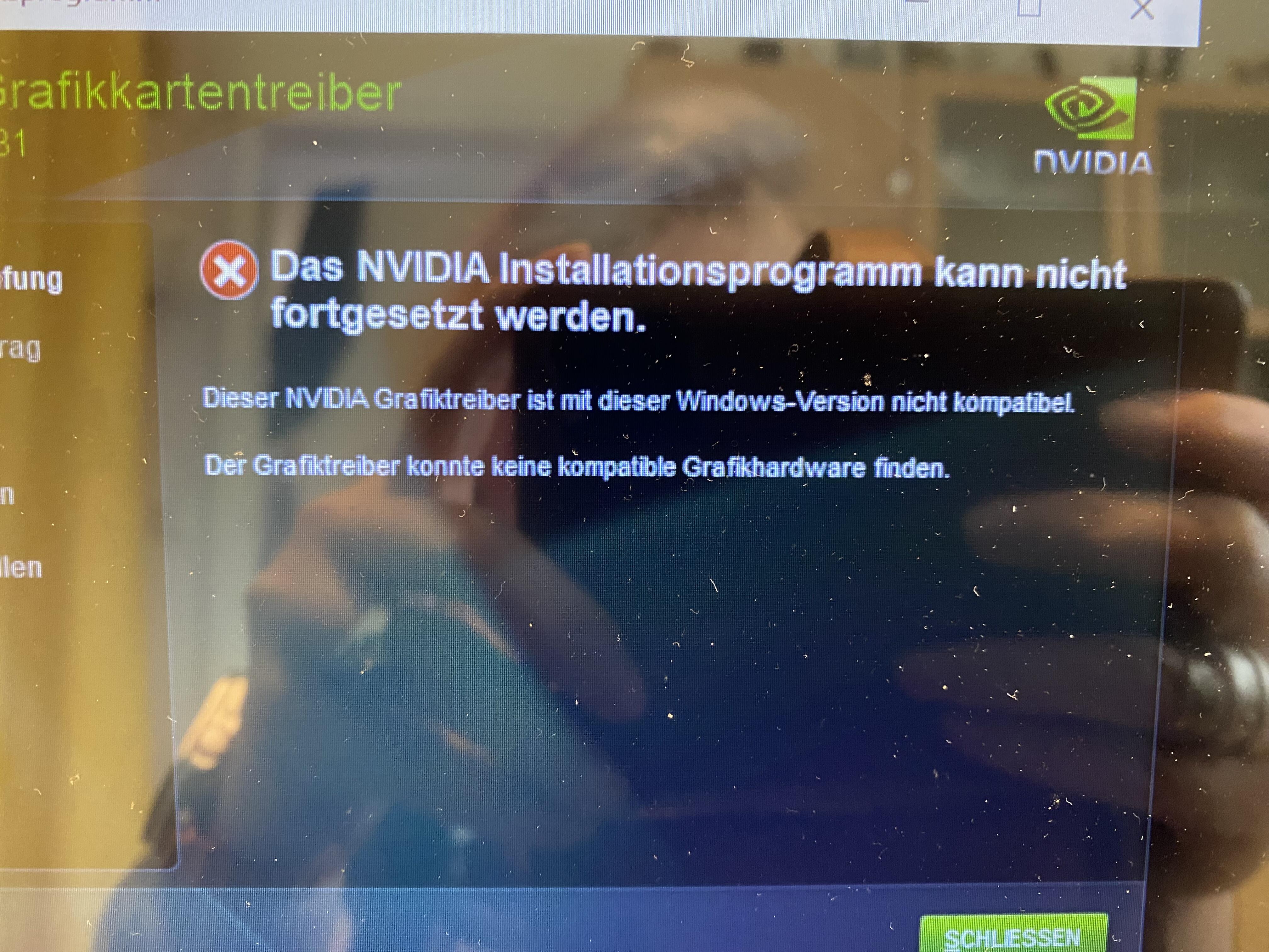

Nun ist es so, das ich den modifizierten Treiber meiner 870M nicht mehr installiert bekomme. Einstellungen im Bios wurden nicht verändert und alles andere auch nicht.
425.31 hatte ich immer in Verwendung, allerdings heißt es:  Passt zur Win Version nicht, GraKa konnte nicht gefunden werden. Auch wird der Treiber nicht entpackt, sondern der Ordner wieder gelöscht. Somit kann die Treiberdatei nicht hinzugefügt werden.
Dann hatte ich es mit der Treiberversion 385.12 versucht, diese ist, immerhin, kompatibel und es wird nur keine GraKa gefunden.

Also,
ich hatte vorher die Treiberversion 425.31 installiert.
Die Modifizierte .inf ist, soweit ich weiß, auch nur für diese Version.
was ich nicht Verstehe:
warum sagt mir NVIDIA, das es nicht mit meinen Windows Kompatibel ist, obwohl vorher alles genau so war?
Ich Check das echt nicht.

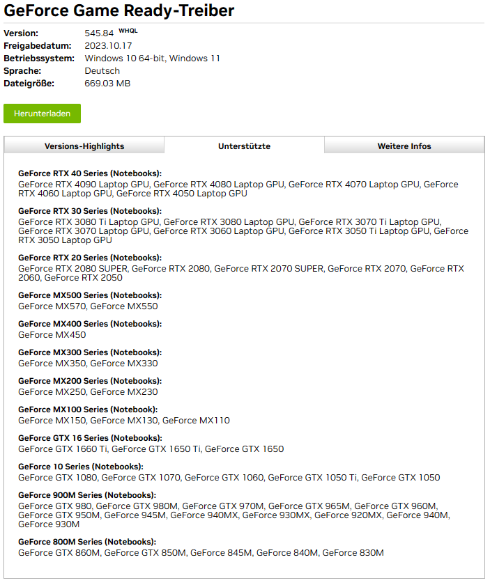

Es gibt aber wohl eine neue Treiberversion, 545.84 und diese scheint kompatibel zu sein.
Wird nur die GraKa nicht gefunden.

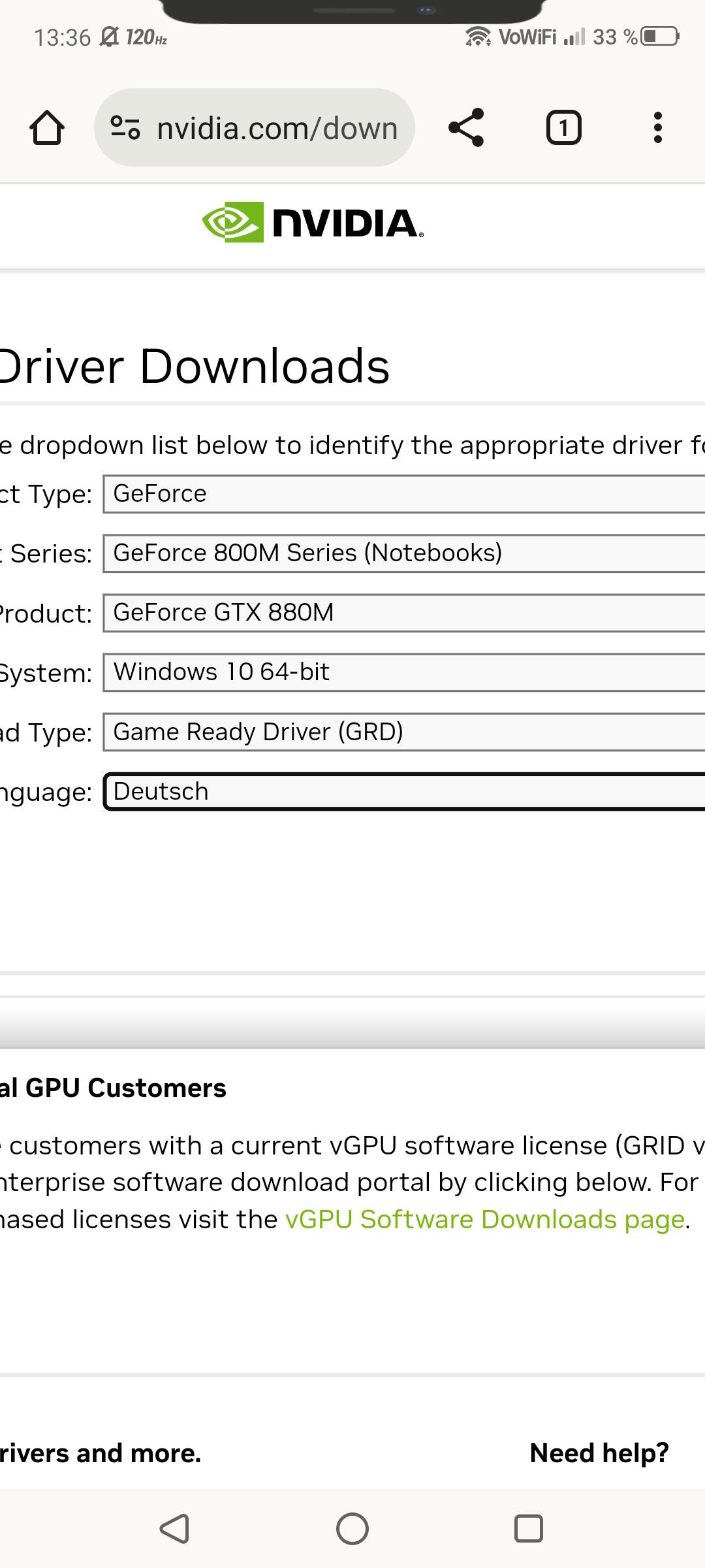

Ganz blöd mal in die Runde gefragt hast du den win10 Treiber von der Nividia Seite gezogen? klick
Hast du es mal mit Geforce geforce experience probiert?

Was mir jetzt im Nachhinein noch auffällt, @dude08/15ist mir da schon zuvorgekommen :
vor 2 Stunden schrieb Thalita:
Ich weiß nicht, woher du diesen Treiber hast und wie du darauf kommst, dass dieser für deine Karte ist, denn er ist es definitiv nicht! Der letzte offizielle W10-Treiber für deine 870M ist die Version 425.31, und den solltest du, wie @dude08/15es bereits schrieb, auch verwenden !
@dude08/15:
vor 7 Minuten schrieb dude08/15:
nur folgende NB-Modelle werden vom 545.84 noch unterstützt:
Obwohl das eigentlich seltsam ist oder :) ? Für die schwächere 860M hat man anscheinend vor ein paar Tagen eben diesen neuen Treiber herausgebracht, aber für die stärkeren Modelle aus der 800er-Serie nicht. Naja, vielleicht kommt das ja noch. Wäre auch für mich nicht uninteressant, da ich in meinem AW 18  zwei 880M verbaut habe mit eben dem 425.31.
vor 11 Minuten schrieb Jörg:
joa, dass hat mit der Architektur der Karten zu tun - die oben angegebenen sind wohl die "neuere" Maxwell- und die anderen noch von der älteren Kepler-Generation.
