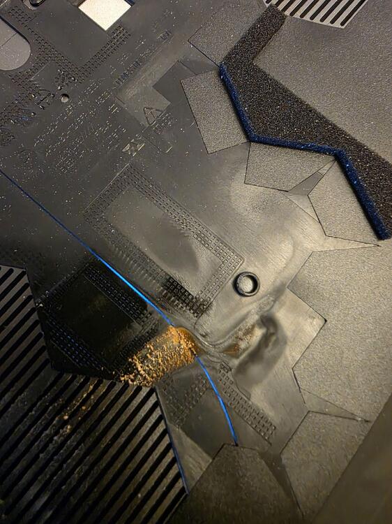

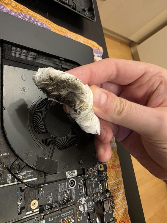

Detailierter Sachverhalt im Einzelnen:
  1. Erstreparatur:
    UrsprĂŒnglich traten Funktionsstörungen der „W“-Taste auf, weshalb bereits vor gut einer Woche eine Reparatur durch Ihren Vor-Ort-Service erfolgte, bei der der gesamte Palmrest ausgetauscht und der Laptop vollstĂ€ndig zerlegt wurde.
  2. Erstbemerkung des Schadens:

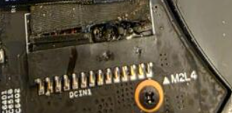

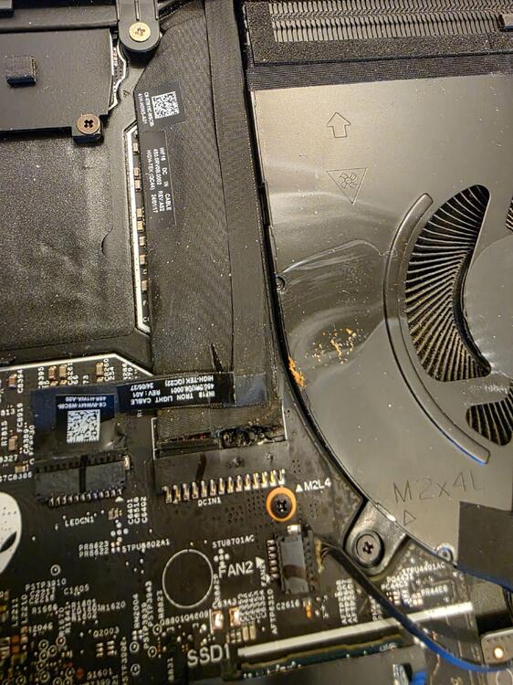

    Am Mittwoch, den 19.03.2025, stellte ich einen verschmorten Plastikgeruch fest, den ich zunÀchst nicht lokalisieren konnte. Am Donnerstag, den 20.03.2025, trat beim normalen Einschalten des GerÀts ein extrem intensiver und penetranter Geruch von verschmortem Plastik auf.
  3. Telefonischer Support-Kontakt:
    • Unmittelbar nach Feststellung des Mangels kontaktierte ich den Support, dieser bat mich, alle angeschlossenen GerĂ€te (Ladekabel, Maus, USB-GerĂ€te) zu trennen und ein Analyseprogramm zur TemperaturĂŒberwachung zu starten. Dabei wurden keine abnormen Werte festgestellt.
    • Es wurde mir seitens des Supports zugesichert, dass die Angelegenheit weitergeleitet werde und ich zeitnah einen RĂŒckruf erhalte. Dieser RĂŒckruf erfolgte jedoch nicht.
    • Nach erneutem Anruf sprach ich mit einem anderen Support-Mitarbeiter, der mich aufforderte, eine E-Mail zu senden, in der ich mein EinverstĂ€ndnis fĂŒr einen Technikereinsatz (an einem Freitag) bekunde. Auch auf diese Zusicherung folgte kein entsprechender RĂŒckruf.
    • In einem weiteren GesprĂ€ch wurde mir schließlich mitgeteilt, dass der Techniker-Einsatz nun höchstwahrscheinlich erst am Montag erfolgen könne und ich am Freitag bis 12 Uhr einen RĂŒckruf erhalten wĂŒrde, da die Schadens Genehmigung durch ein spezielles Team erfolgen mĂŒsse und eine Einsendung des GerĂ€ts zur Identifikation der zu tauschenden Komponenten eventuell erforderlich sei – obwohl anhand der beigefĂŒgten Fotos zweifelsfrei der Schaden am DC-IN-Kabel und der zugehörigen Mainboard-Steckverbindung ersichtlich ist. Dieser RĂŒckruf erfolgte auch nicht.
  4. Weitere Kontaktversuche:
    Am 21.03.2025 um 12 Uhr erfolgte ein erneuter Anruf, bei dem mir nach ĂŒber zehn minĂŒtiger Wartezeit das GesprĂ€ch unerwartet getrennt wurde. Ein nachfolgender Anruf ergab dann, dass es sich nicht um einen Garantiefall handelt und das Care-Team den Vor-Ort-Einsatz abgelehnt habe, mit der unbegrĂŒndeten Behauptung, ich hĂ€tte FlĂŒssigkeit in das GerĂ€t gelangen lassen.
  5. Aussagen der Dell Mitarbeiter:
    Ein Mitarbeiter rechnete mir den Kosteneinsatz wortwörtlich wie folgt vor:”Mainboard ca. 250 Euro, die Techniker Stunde um die 150 Euro, dass möchte sich Dell eben sparen, daher das einsenden, gerade auch, wenn es mit FlĂŒssigkeiten zu tun hat”. Ich teilte ihm erneut mit, dass er diese Unterstellung mit der FlĂŒssigkeit zu unterlassen hat, da defacto keine FlĂŒssigkeit im Spiel war!
    Ein anderer Mitarbeiter gab mir am Telefon unmissverstÀndlich  zu verstehen, dass er nicht Dell sei und es ihm auch egal ist, was ich nun machen werde.
    Ein anderer Mitarbeiter meinte, dass ich mich nicht mehr melden sollte, denn das wĂ€re Zeitverschwendung und es wĂŒrde keine andere Lösung geben.
    Ist das eine Art und Weise, wie mit Kunden heutzutage umgegangen wird? Alleine deswegen sollte ich eigentlich sofort zu meinem Anwalt, aber ich bin dennoch gewillt an das Gute im Menschen zu glauben und eine Lösung zu finden. Nun liegt es an Dell.
Reaktion und Forderung:
Ich habe immer wieder darauf hingewiesen, dass keine FlĂŒssigkeit in das GerĂ€t gelangt ist, sondern meine Vermutung, ein Kabelbruch – im Zuge der vorherigen Reparatur – die Ursache fĂŒr den Schaden darstellt oder etwas anderes. Zur Beweissicherung habe ich ein Video sowie Fotos bei dem Abwischen des LĂŒfters gemacht und man sieht Ruß auf dem Tuch. Dieses Bild liegt Dell auch vor.
***UPDATE:
Das Facebook Team von Dell wĂ€re nun bereit, dass ich meine Festplatte behalten darf, möchte aber das ich das GerĂ€t einsende (Reparaturdauer unbekannt) und zudem möchten Sie bereits benutzte Refurbished Teile in mein 5 Monate Alten Alienware m18 R2 einbauen, was fĂŒr mich nicht Akzeptabel ist, denn wer möchte schon gerne benutzte Teile in einem neuen GerĂ€t haben. Zudem haben Refurbished Teile eine geringere Lebensdauer als Neue unbenutzte Teile. die Sache liegt jetzt seit gestern beim Anwalt, da Dell ein Kunden unfreundliches Unternehmen ist, welches ebenso dem bestehenden Premium vor Ort Vertrag nicht nachkommt und Vertragsbruch begeht!
Ich gehe stark davon aus, dass der Schaden erst nach der Reparatur entstanden ist. Quasi ein versteckter Mangel, da der Stecker nicht richtig eingesteckt zu sein schien. Meiner Meinung nach muss der bis zum "Anschlag" eingesteckt sein.

@pitha1337 das hatte ich auch bei dem m18 r1 nach der Reperatur war der Stecker nicht mehr richtig drin was ich nicht kontrolliert hatte. Im Dezember hat dann plötzlich 1 LĂŒfter den Geist aufgeben, die kamen dann nach Hause zu mir und haben alle LĂŒfter inklusive der Heatsink ausgetauscht und dabei viel auf das das DC-IN Powerkabel geschmolzen war. Aber es war jetzt nicht so schlimm wie auf dem Bild das es gebrannt hat und Ruß gebildet hat. Das angeschmolzene DC-IN Powerkabel hat der Techniker dann gemeldet und dann wurde ein neues bestellt und ein neuer Termin vereinbart und dann austauscht
vor 31 Minuten schrieb pitha1337:
Soweit ich informiert bin hat Dell "das Recht" drei mal einen Reparaturversuch zu starten,
Das ist auch so im Verbraucherrecht geregelt bei Computern. Steht auch so exakt drin
vor 40 Minuten schrieb pitha1337:
Soweit ich informiert bin hat Dell "das Recht" drei mal einen Reparaturversuch zu starten, erst dann wird der Vertrag gewandelt oder man bekommt ein neues GerĂ€t. An deiner Stelle wĂŒrde ich versuchen den Case bei Dell zu eskalieren, sodass jemand mit etwas mehr "Verstand" die Sachlage neu beurteilen kann. Alleine von den Bildern kann ich erkennen, dass es kein Schaden durch Wasser ist.
Ich hatte bisher ausschließlich positive Erfahrungen mit dem Support, auch wenn ich einmal einen absolut unfĂ€higen Techniker vor Ort hatte. Am Ende habe ich aber ein deutlich stĂ€rkeres X16 mit 4080 erhalten. Was vom Wert bestimmt das doppelte war.
Insgesamt also sehr empfehlenswert. Ich habe aktuelle einen Case bei Lenovo Premium Support und der ist um Welten Schlechter. Musste mein GerĂ€t einschicken und soll ein refurbished (Schweden) zurĂŒck bekommen, bei welchem vorher die Tastatur auf deutsch getauscht wird. Dass zieht sich jetzt bestimmt schon zwei Monate.
Ja eine Woche nach der Reparatur ist es passiert als ich ein Spiel gespielt habe was etwas mehr Power benötigt hat.
Auf das bin ich garnicht aufmerksam geworden das der stecker nicht ganz drin steckt.

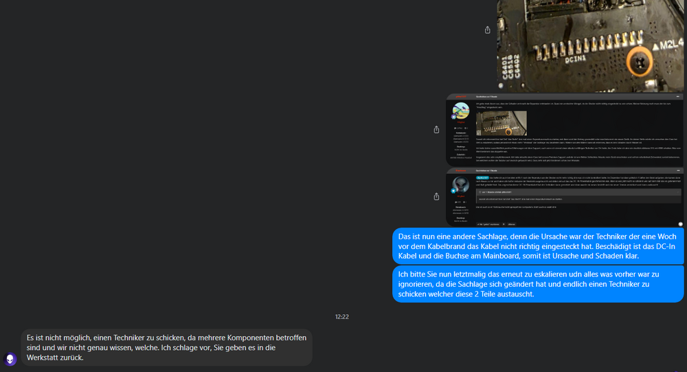

Antwort der Hotline:
Der Kollege hatte den Fall schon eskaliert und etwas wegen Wasser vermerkt, das Dell care Team hat entschieden, es muss eingesendet werden, sie tauschen nichts vor Ort weil man erst analysieren muss wieso es zu dem schaden kam. Sie stellen sich auf stur, was soll ich jetzt noch machen außer mir einen neuen Laptop wo anders zu kaufen und hier auf RĂŒckabwicklung und Schadenersatz zu klagen.
Wenn du noch eine Idee hast sag es mir bitte, die neue Sachlage, dass der Techniker das Kabel nicht richtig eingesteckt hat ist wohl egal. Obwohl das der entscheidende punkt ist. ich habe ganz normal mit dem Herren an der Hotline gesprochen und ihm alles erklĂ€rt. Und ihn gebeten das bitte neu zu eskalieren, da es eine neue Sachlage ist. Und man ja weiß, was defekt ist und wodurch jetzt auch. Aber es fing wieder an, der Kollege meinte... dann habe ich ihm gesagt vergessen sie bitte mal alles was davor war, das ist etwas neues jetzt...

dass der Techniker das Kabel nicht eingesteckt hat ist wohl egal. Obwohl das der entscheidende punkt ist.
Selbst wenn der "Techniker" tatsÀchlich hier Mist gemacht haben sollte, wovon auch ich stark ausgehe, wird es sehr schwierig bis unmöglich sein, das zu beweisen, leider. Da steht nachher Aussage gegen Aussage, man sollte eher nicht davon ausgehen dass der Mann seinen Fehler zugibt.

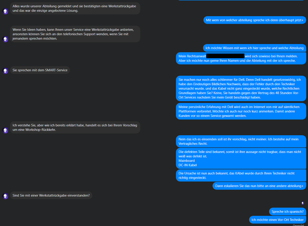

Aber auf welcher Rechtsgrundlage, ich habe einen Premium Care vor Ort vertrag mit denen, und wie sich ja nun raussgestellt hat, haben die den Fehler gemacht.
Wieso soll ich jetzt bis zu 4 Wochen auf meinen Laptop warten? Sie haben gesagt kann bis zu 4 Wochen dauern, erst wollten sie ja auch das ich meine Festplatte mitschicke die ich jetzt nicht sichern kann.
Alternative wÀre eigentlich wo anders reparieren lassen und denen die kosten in Rechnung zu stellen.
Aber wie gesagt es liegt schon beim Anwalt, wir werden auf Vertragsbruch, Vertrauensbruch und RĂŒckabwicklung mit Schadenersatz wegen Ausfallzeit gehen und ich kaufe mir einen anderen Laptop, neu wo anders. Somit hat sich Alienware fĂŒr mich dann erledigt, wenn man so mit einem umgeht.. Und trotz eindeutiger Sachlage gegen den Kunden handelt und gegen den Vertrag.

Ich habe denen doch gesagt die Buchse am Mainboard ist angeschmort und das DC-In Kabel selbst, somit sind es doch nur 2 Komponenten die betroffen sind...
Der Laptop lÀuft ja auch, weil an dem morgen als er geschmort hat, hatte ich da den techniker dran der hat gesagt ich solle alle kabel entfernen und dann durchliefen wir das diagnoseprogramm.

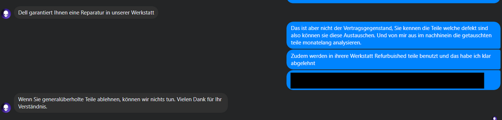

Ich möchte keine gebrauchten Teile in ein NeugerÀt bekommen. Ich habe keinen Refurbished Laptop gekauft, dass ist eine Wertminderung,
Man weiß nicht wie lange die Teile wo im Einsatz waren. Und Rechtlich gesehen, muss Dell auch Neuteile verbauen.
Nur deswegen wollen sie es in der werkstatt machen.
WĂŒrdest du dem zustimmen?
Das GerÀt ist gerade einmal 5 Monate alt.
Verstehst du jetzt warum ich das nicht möchte.
Neuteile haben evtl eine Lebensdauer von 6 Jahren
Ein Refurbished kann schon nach 2 oder 3 jahren kaputt gehen weil es schon lebenszeit auf dem buckel hat.

@BerlinRockz Wenn ich das richtig verstanden habe, hattest Du ja vor etwa 3 Wochen den Vor-Ort-Service fĂŒr den Austausch der Tastatur in Anspruch genommen.
Dann, vor etwa 5 Tagen dann erneut Kontaktaufnahme mit Dell Support wegen der geschilderten Problemsituation. WÀhrend seitens Dell nur vorgeschlagen wird, das GerÀt nunmehr einzuschicken ( sicher Abholung durch UPS), möchtest Du auf der Vor-Ort-Reparatur beharren.
Ich hĂ€tte mir an Deiner Stelle auch gewĂŒnscht, dass wieder vor Ort repariert werden kann. Andererseits ist es fĂŒr mich ehrlich gesagt nachvollziehbar, dass Dell das GerĂ€t nun in der Werkstatt ĂŒberprĂŒfen will, wenn bei einem 5 Monate alten GerĂ€t nach einem „Brand“, wie bei Dir offensichtlich, mehr als nur ein Teil beschĂ€digt worden ist.  Von der Rußverteilung bis in die LĂŒfter hinein mal abgesehen,  ist ja nicht auszuschließen, dass nicht noch mehr Schaden entstanden ist. Gleichzeitig hat man eher dort die Möglichkeit auch den tatsĂ€chlichen Grund fĂŒr den Schaden im Systemverbund zu analysieren. Das ist nochmal was anderes als Einzelteile zu testen. Schließlich soll die Lösung ja langfristig wĂ€hren. Und ein Vor-Ort-Techniker tauscht in der Regel wirklich nur die Teile aus.
Meiner Meinung nach spricht in Deinem Fall Vieles fĂŒr eine ziemlich misslungene Kommunikation zwischen Dir und dem Dell Support. Andernfalls kann ich mir wirklich nicht erklĂ€ren wie es zu einer derartigen Eskalation innerhalb von nur wenigen Tagen kommen kann.
Dein „Fall“ ist ja noch ganz frisch und ich kann Dir aufgrund meiner Erfahrungen mit dem Dell Support nur raten, grundsĂ€tzlich immer freundlich zu kooperieren. In Deinem Fall wĂŒrde ich deshalb Dell’s Ermessensspielraum, wie ein Schaden am besten beurteilt und behoben werden kann, respektieren, dh: Daten sichern, am besten anrufen, schnellstmöglich einen Abholtermin vereinbaren, damit nicht unnötig viel Zeit verschwendet wird.
Je nach Ergebnis bekĂ€mest entweder Dein GerĂ€t im funktionsfĂ€higen Zustand zurĂŒck oder gar ein ErsatzgerĂ€t oder ein Refund.
Der Zeitablauf wĂŒrde so oder so von der VerfĂŒgbarkeit der benötigten Austauschkomponenten abhĂ€ngen.
Sofern von „refurbished“ Teilen die Rede ist, sind diese meines Wissens nicht abgenutzt, sondern auf Ihre FunktionsfĂ€higkeit hin separat ĂŒberprĂŒft; z.T. aus nagelneuen GerĂ€ten der Baureihe, die aus verschiedensten GrĂŒnden (zB innerhalb von 14 Tagen) zurĂŒck gegangen sind. Generell können ab Fabrik eingebaute Komponenten auch fehlerhaft sein und dies sich erst im Nachhinein herausstellen.
Sollten im Anschluß an eine Reparatur, sofern Du Dell ĂŒberhaupt die Gelegenheit dazu gibst, etwa immer noch Hardware-Probleme auftauchen, ist es m.E. sehr unwahrscheinlich, dass man einem Wunsch nach Austausch oder Refund, nicht entsprechen wĂŒrde.
Wie gesagt, meine Empfehlung beruht auf Basis meiner jahrelangen positiven Erfahrungen mit dem Dell Support, die immer (!) ein Entgegenkommen gezeigt hat. Ich hoffe daher fĂŒr Dich, dass sich eine weitergehende Eskalation vermeiden lĂ€sst und Du so letztlich zu einer vergleichsweise schnelleren Lösung gelangen kannst.
Fast korrekt, bis auf die Tatsache, dass mir von Anfang an unterstellt wurde ich hĂ€tte FlĂŒssigkeit in das gerĂ€t gebracht, ich habe mehrmals angerufen und dem support das geschildert, dass es nicht so war. Und sie haben immer wieder gesagt wir mĂŒssen das Analysieren, ich habe auch gesagt, sie können gerne einen Techniker schicken der das Mainboard und das Kabel tauscht und sie können es im nachhinein analysieren und wenn sie FlĂŒssigkeit feststellen, zahle ich das gerne, weil ich weis das keine FlĂŒssigkeit reingekommen ist. WĂŒrdest du da nicht auch sauer werden, wenn dir derartige dinge unterstellt werden und gesagt wird das deswegen die Garantie abgelehnt wird?
Und das ist auch das ganze Problem jetzt, dass die das immer noch vermuten auch wenn sich das nun anders herausgestellt hat.
Und zum Thema Refurbished gibt es Gerichtsurteile und Rechtssprechungen, die eben sagen, dass das eine Wertminderung ist.
Ich habe eben Kopfschmerzen damit, gebrauchte Teile in ein neues GerÀt zu bekommen.
Ich möchte einfach nur die Teile durch Neue Bauteile getauscht haben, wenn sie das zusagen wĂŒrden wĂ€re alles kein Thema.
Wie ich auch schon geschrieben hab war ich auch jahrelang Alienware treu, dass ist mein erster fall dieser Art wo man so behandelt wird.

Es geht einfach um das Recht, sorry.
Die Firma hat mich beschuldigt und mehrfach angelogen usw.
Wie die Mitarbeiter sich hier verhalten geht auch nicht.
Es geht hier nicht um die 2800 Euro jetzt, ich kann mir morgen ein neuen Laptop kaufen, das ist nicht das Thema.
Sondern um das Prinzip und um das Recht und darum wie man mit Mitmenschen umgeht.
Wenn jeder immer nachgeben wĂŒrde und sein Recht nicht durchsetzt wĂŒrden wir in einer Welt leben in der sich jeder alles herausnehmen kann.

Der Kollege vom Dell Service hat nun irgendwie der Rechtsabteilung geschrieben, dass ich keine refurbished Teile möchte und das ich da bereit wÀre es einzusenden. Mal schauen.
Wie gesagt klar in ich aufgebracht weil sowas nicht passieren darf und ja. Es ist ja schon alles gesagt. Und normal das man emotional ist.
