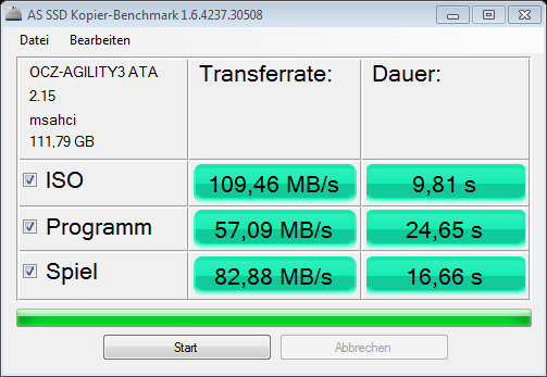

Die Platte die ich habe ist laut Test die zweitschnellste und sollte über 500 lesen und schreiben können. Ein Freund von mir kommt aber in dem M14x auch nicht auf diese Werte. Weder mit einer ADATA noch mit der OCZ Platte.
Stellt sich nun die Frage, wie schaffst du das? Ich möchte auch so schnell werden ;-)

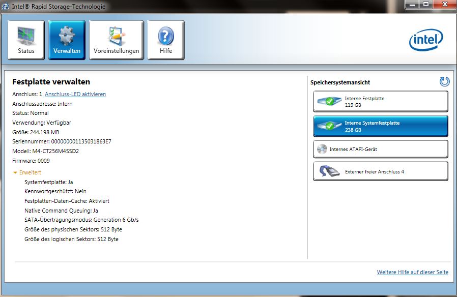

bin zwar ein bisschen verwirrt, den gestern hatte ich ja noch ganz andere Werte, unmittelbar nach der update auf Bios A08.
Evtl. hatte ich das System nicht neugestartet?
Gestern Zeigte den AlienAutopsy "Vermittelte Signalgeschwindigkeit 3.0 Gbps heute 6.0 Gbps. Auch die Werte von "ATTO Disk Benchmark" haben sich massiv verbessert.
Habe aber nichts gemacht...

Habe das System neugestartet und siehe da, alles wieder wie gestern, nur sata2 geschwindigkeit!!!! wie geht das? Ohne was zu ändern!
Habe nur den Netzstecker rausgezogen, Notebook abgestellt und nach ein paar minuten wieder eingeschaltet!!! Wie kann das sein???post-1643-14366121309206_thumb.png

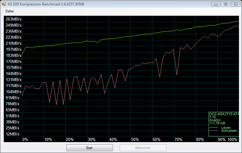

Also meine SSD Sollte mehr als 500 MB/s Schreiben und Lesen können. Wenn sie aber nur 230 lesen und 120 schreiben kann, kann ich mich sicherlich darüber wundern. Es liegt auch nicht an der Platte. wenn ich die in mein Desktop reinsetzte bekomme ich über 500 beim lesen und schreiben. das ist dieser Controller im M14x oder das Bios.
Also schreiben wird die nicht mit 500MB/S ;)
Habt ihr denn mal eure Treiber verglichen benutzt Ihr alle den gleichen Chipsatz Treiber und den gleichen RST? Ist zwar unwahrscheinlich aber der Teufel ist ein Eichörnchen
Also ich habe das jetzt mit allen 3 Treibern Probiert. 2 von Intel und einen von Microsoft. Immer das gleiche. Das ist ja auch der Controller Er spricht jetzt nur noch SATA 2 und nicht SATA 3 Das ist meiner Meinung nach eher eine Biosfrage. Wundert mich nur, das es bei Desperados ab und an wohl SATA 3 hat.
