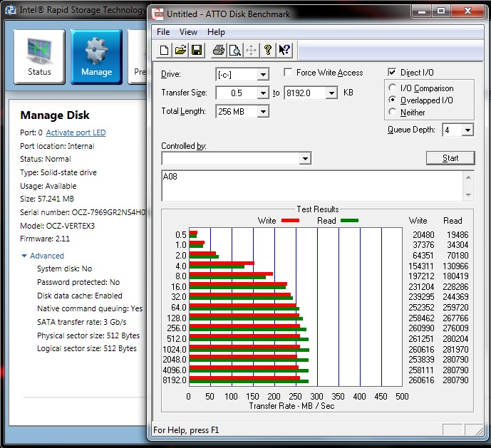

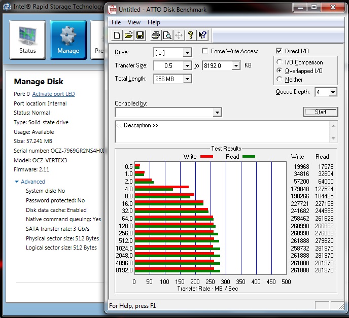

Ich habe mich eben entschieden wieder A05 Tuning zu flashen. Was soll ich sagen? Mit HDD Caddy werde ich wohl nie in den Genuss von SATA 3 kommen...
DELL A08 (ATA Port 0 = Vertex 3, ATA Port 2 = Samsung HDD)
Schnuffel A05 Tuning (ATA Port 0 = Vertex 3, ATA Port 2 = Samsung HDD)
