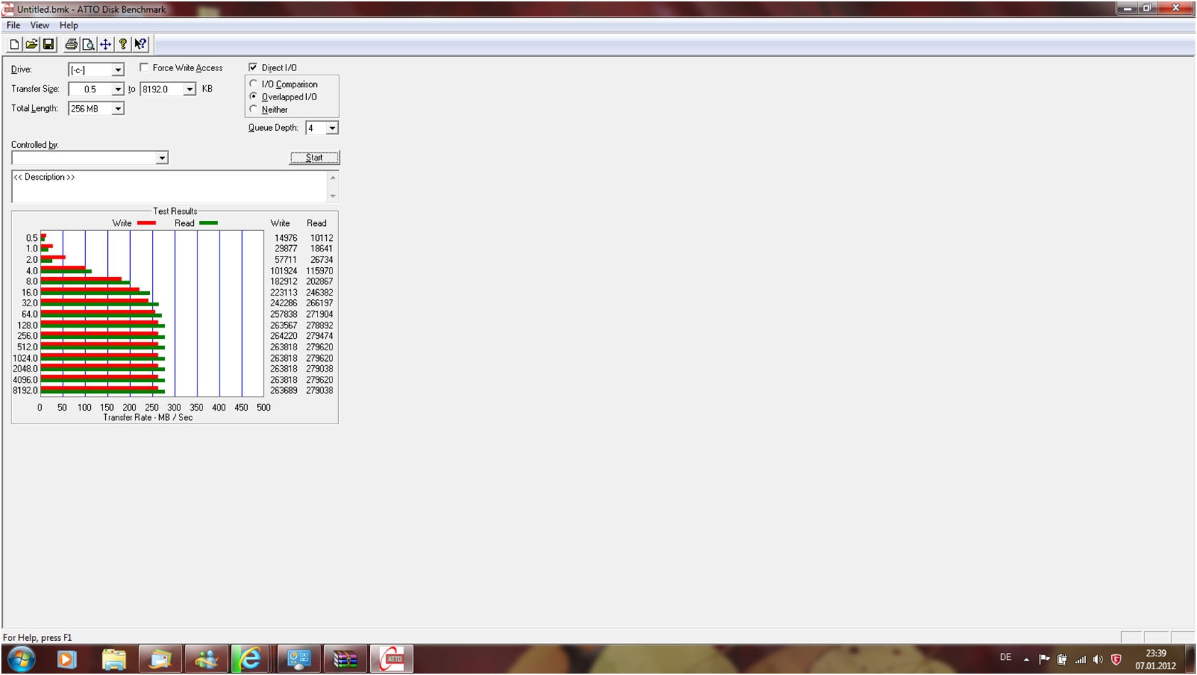

Habe soeben das A8 Bios runtergeladen.
Ich habe bereits schon die SDD von Samsung PM 830
Windows Leistungsindex: mit BIOS A7
Prozessor 7.6
Arbeitsspeicher 7.8
Grafik (Spiele) 6.9
Grafik 6.9
Festplatte 7.7
Windows Leistungsindex: mit BIOS A8
Prozessor 7.5
Arbeitsspeicher 7.8
Grafik (Spiele) 6.9
Grafik 6.9
Festplatte 7.8

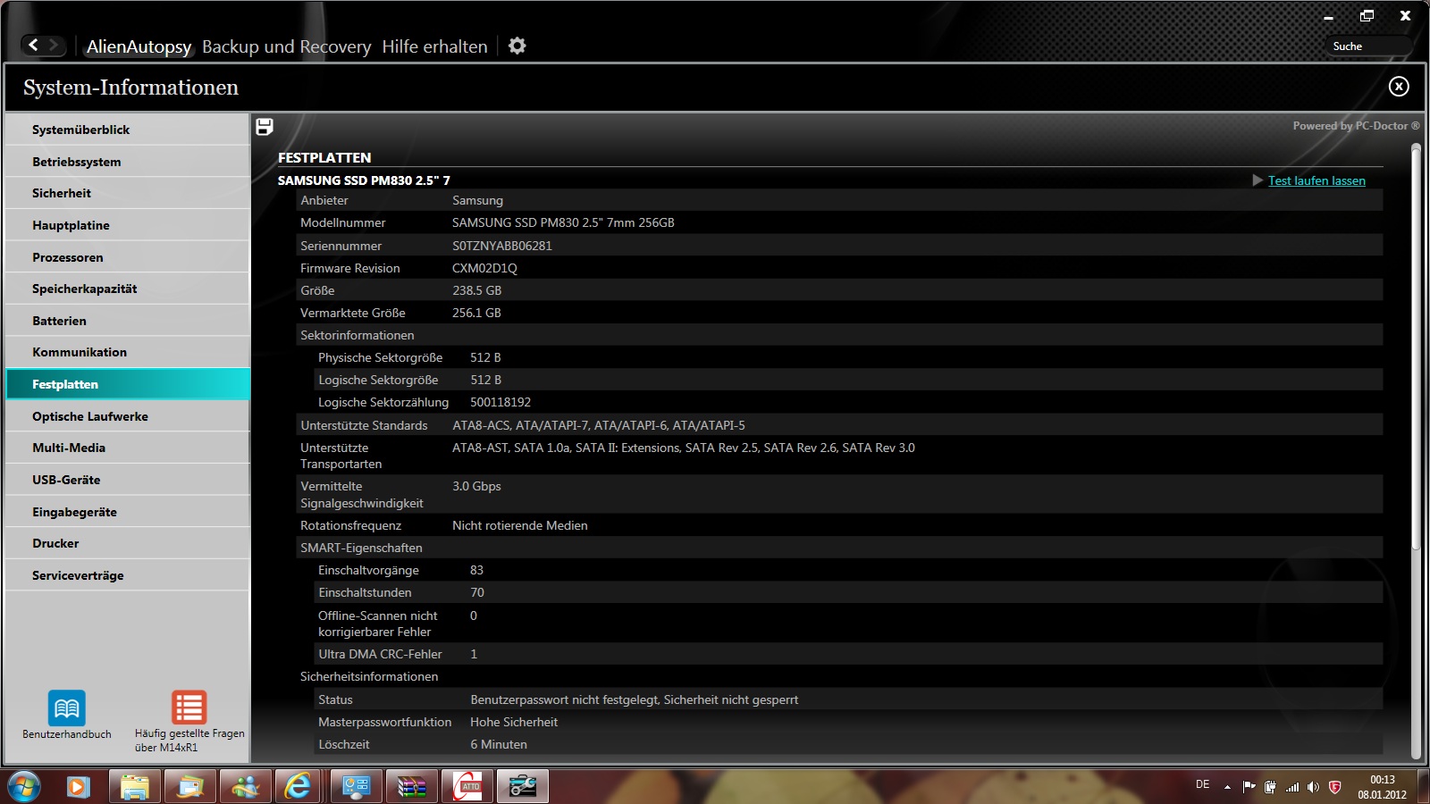

also für ne Sata 3 sind um die 250 zu langsam, also wird sie wohl echt mit sata-2 angesprochen. liegt das jetzt echt am BIOS?
ach ja danke für den Test desperados
woran hast du eigentlich gemerkt dass die Dell Platte bereits ne 830er ist?

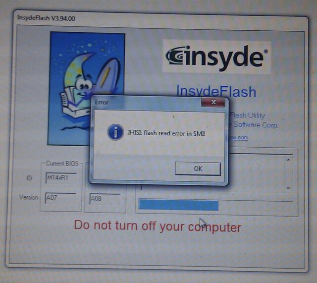

nachdem ich gerade versucht habe, das a08 bios zu installieren, bekahm ich eine fehlermeldung.
nach dieser fehlermeldung haengte sich mein m14x komplett auf weswegen ich ihn ausschalten musste...
nachdem ich ihn neustartete, blieb der bildschirm schwarz undich hoerte nurnoch aller zwei sekunden einkurzes piepsen.
kann ich meinen laptop selbst wieder lauffaehig bekommen oder hilft es nurnoch wenn ich die techniker anrufe?
ja es stimmt, aber auch dort ist geschrieben dass maximal SATA-3Gbps unterstützt werden und nicht die eigentlichen SATA-6Gbps.
Ich hoffe Schnuffel weiß da mehr, ich will nämlich nicht dass wenn ich mir ne ssd hohle die nur noch mit sata 2 läuft (und naturlich auch alle anderen die so eine ssd in ihrem m14x haben)
@funkystyler: man sollte sein System immer auf den neuesten Stand halten, damit bestimmte Probleme, die eventuell noch größeren Schaden anrichten können, gar nicht erst entstehen können. natürlich besteht immer eine Gefahr, dass etwas schlimmes passieren kann, so wie es jetzt wohl leider Tomtom passiert ist.
@tomtom: da du ja nicht mal mehr ins Bios reinkommst sehe ich schwarz, ich glaub echt dass ist selbständig nicht mehr zu retten. ich glaube der rechner hat sich in dem moment aufgehängt, als gerade das alte Bios "gelöscht" wurde und jetzt ist halt keines oder nur noch Teile drauf.
Ja, das kannst du wohl selbst beheben. Insyde BIOS hat eine Recovery-Methode eingebaut.
