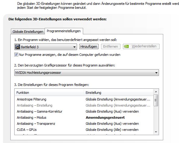

Also Optimus sollte eigentlich passen:
Ich habe das Problem teilweise auch in Windows wenn ich Fenster hin und her ziehe. Es ist einfach nicht mehr sooo smooth wie sonst :(.
Könntest du mir evtl. mal deine Grafiksettings für BF3 Posten? Also die Ingame. Vielen Dank schonmal.
Ich mach mir jetzt nochmal das A05 Bios drauf und prüfe es nochmal. Gab ja auch nen BF3 Update zeitgleich. Nicht das es an dem liegt ^^
Meine ingame Settings poste ich evtl später, habe das Spiel grad nicht am Laptop laufen.
Was mir aufgefallen ist, z.B. bei Alan Wake, es hilft das Spiel über Rechtsklick -> mit nvidia ausführen zu starten.
Probiers mal aus
Würde mich freuen, dann hätte ich mal einen Vergleich :)
Das mit dem Contextmenü ist mir auch schon öfter aufgefallen, hatte ich bei ROM immer.
Danke schonmal.
