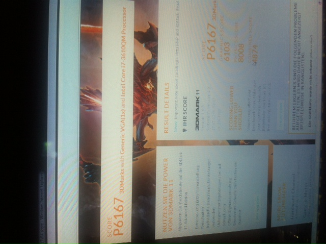

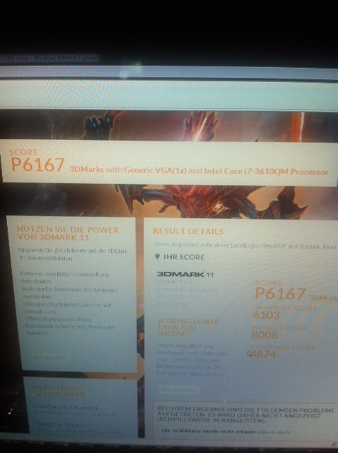

Warum hast Du jetz plötzlich 200P mehr als ich bei gleicher Konfig und gleichen Treibern?

3d mark 06: 25200pkt
3d Mark 11 : 5900 Pkt.

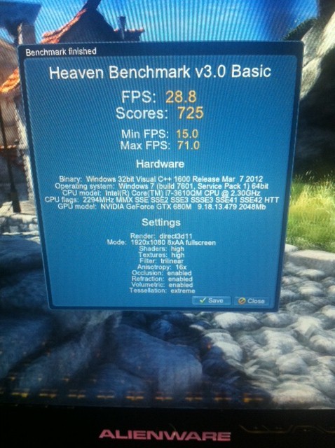

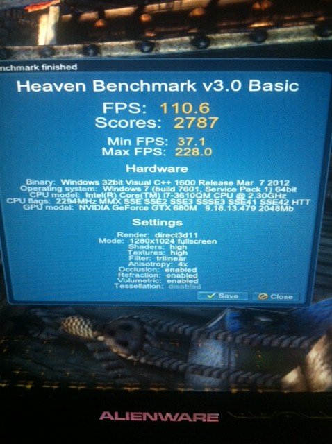

Heaven 1920x1020 normale Einstellungen ohne was zu ändern 1850pkt
mit tesselation 1450pkt

Ja liegt bestimmt an den Treibern habe das gleiche wie du bei Furmark :( Was mir auffällt das er beim Heaven in standart ca 30frames schneller ist als mein Desktop (i5-750@3500mhz;gtx570; 4gb RAM) aber in Extreme Einstellung 3frames langsamer.
