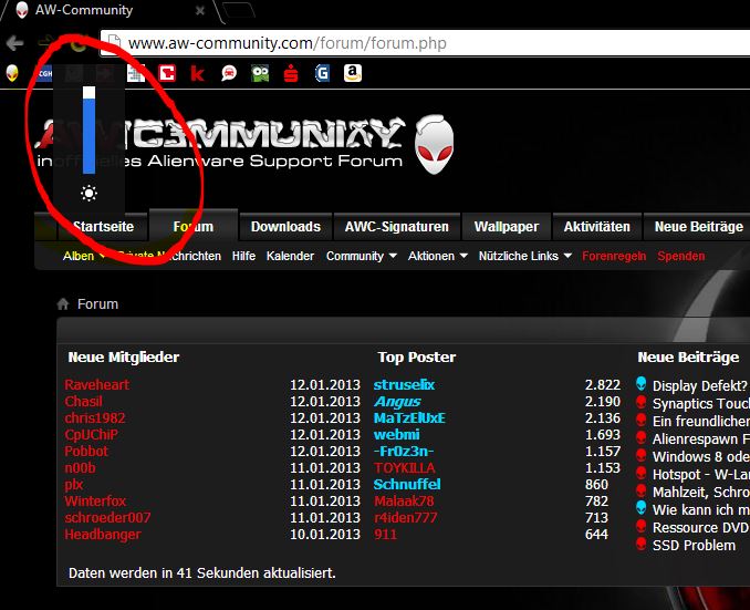

Wie sieht denn eigentlich die OSD Anzeige in Windows 8 aus. Ich habe da nur die übliche Windows Standardanzeige, oder?

diese Screen Overlay Dinger - funktionieren bei Windows 8 nicht, zumindest hat es seit Anfang an bei mir nicht geklappt.
