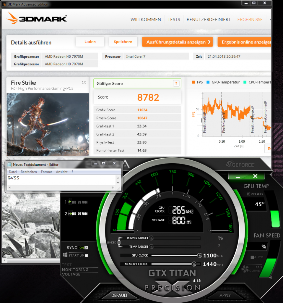

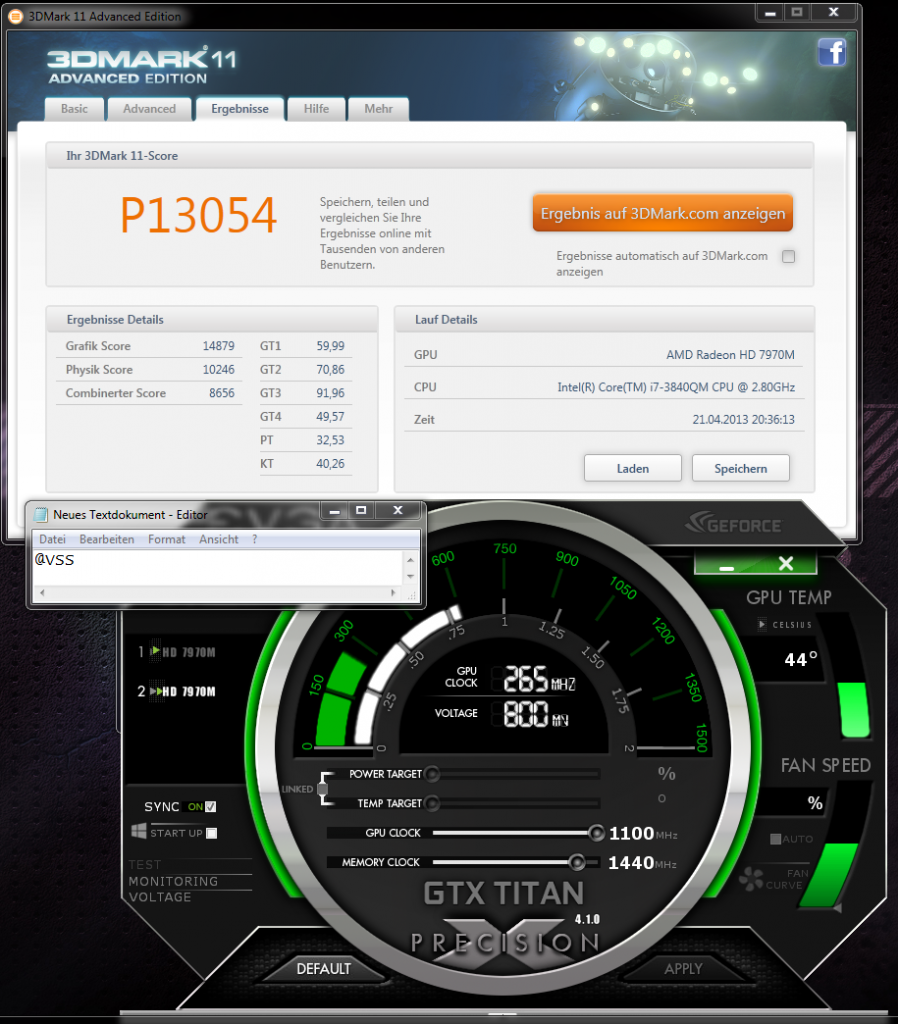

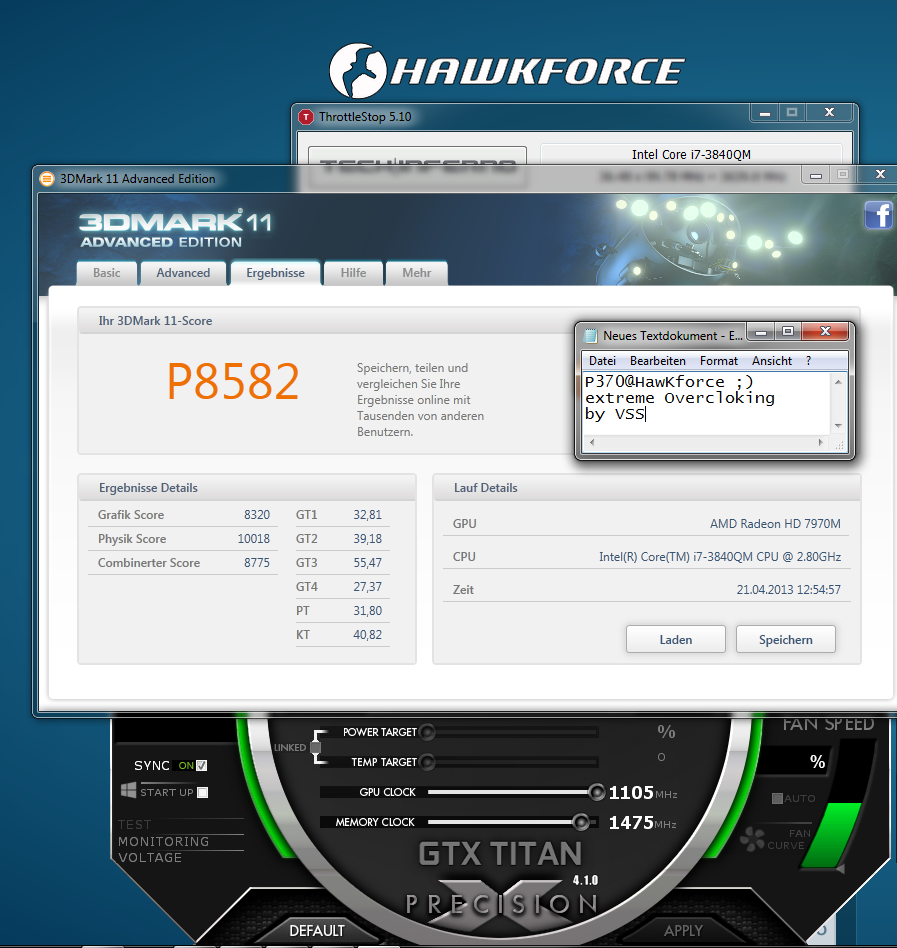

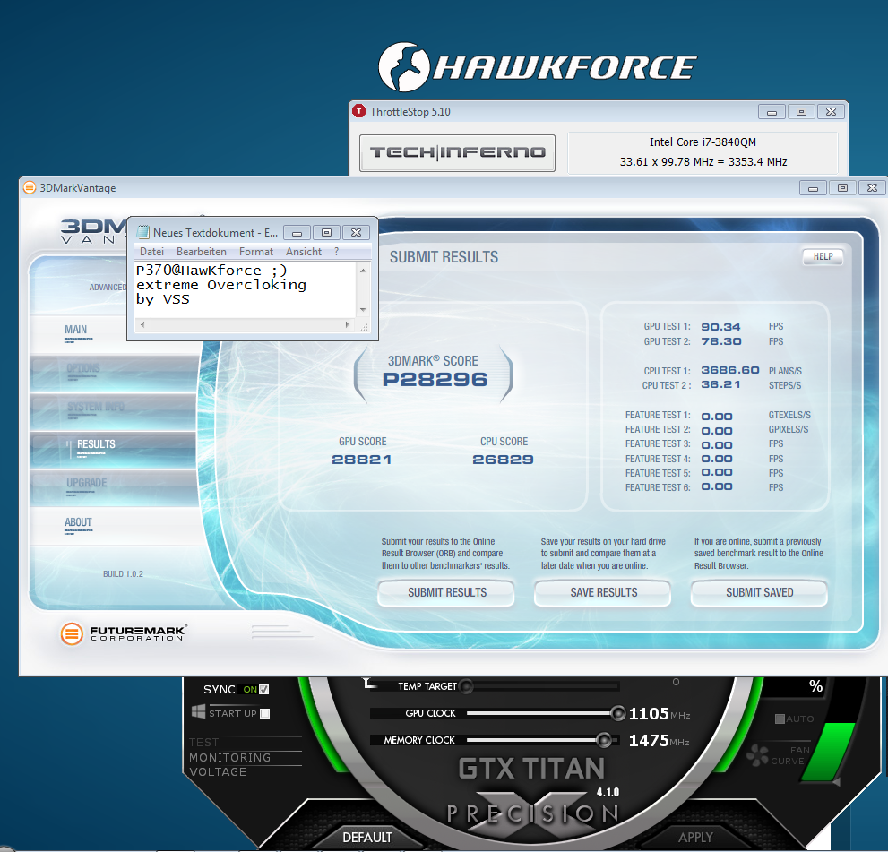

Clevo P170EM aka Luna P170 aka XMG 702 bewegen sich im gleiche Liga wie Alienware M17 , nur halt schlechter als M17 (Gesamtpaket gemein ) , jedoch wenn eine oder andre richten sich nach preis X.XX dann klar der billigste Anbieter ist von verteil , Clevo ist nicht dem AW pries wert !!!. Alle Cevo p170EM sind gleich und stammen aus gleiche Fertigungsband egal ob LUNA oder XMG oder sonstiges
Clevo P370EM aka Luna P370EM aka XMG P722 = so zusagen Alienware M18 , hier ist auch das gleiche Spiel wie bei Relationen P170 vs M17 , ist halt deutlich billiger als Alienware M18 ,

Ich sage es mal in einem Satz. Das P370EM , SLI fähig , ist wie das M18 aber zum M17er Preis. Performance P370EM wie M18 vergleichbar.
Und wie einfach man an alles rankommt zeigt das Bild von VSS. Und die darüber angehängten Daten sprechen für sich. :D
