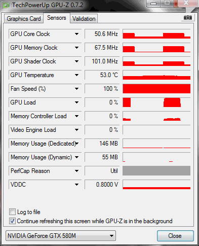

GPU-Z Sensor Log2.txt
Na an dem Log siehst doch ganz genau warum du keine Leistung bekommst.
Statt des üblichen GPU Kerntaktes von 620MHz im 3D Modus taktet deine Karte man gerade mit 73,6MHz.
Da gibt irgendetwas Vollgas (siehe GPU Load um die 98%) löst aber die Handbremse nicht.
Betreibst du das Gerät nur mit dem Akku? Dann schließe mal das Netzteil an!
Das liegt meiner Meinung nach "dieses mal" nicht am Optimus.
Die Graka ist ja aktiv (siehe GPU Load) ... Sie reagiert auch auf den Anwendungsstart mit etwas höheren Taktraten (50 auf 73 mhz), nur ist dann halt Schluss.
Ich vermute ganz stark, dass der Grund hier bei einem falschen Energieprofil zu suchen ist oder an einem leeren Akku lol
