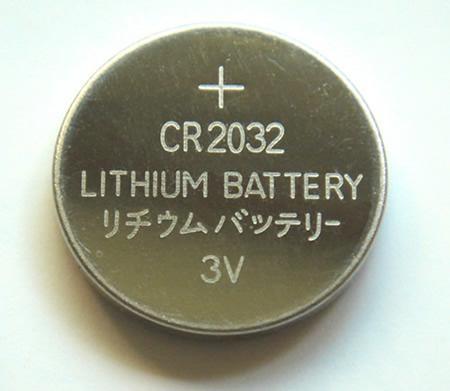

Diese Batterieseite sollte von oben zu sehen sein:
[ATTACH=CONFIG]4230[/ATTACH]
Danke, aber ja habe ich.. möchte nicht einen auf "Profi" machen, aber ich mache zur Zeit eine Informatiker-Lehre..
Hast sonst noch jemand eine Idee, bitte ? ://
Die Batterie hat doch nicht eine Richtung oder? also es muss einfach das Oben zu sehen sein, richtig?

ja genau, Batterie hat eine Richtung (Plusseite und Minusseite)
Die von mir oben im Bild gezeigte Seite ist die Plusseite, mit Symbol "+" drauf, und sollte von oben im Rechner zu sehen sein.
Hier mal die Minusseite, welche nach unten zeigen sollte:
Vielleicht hat die Batterie auch keinen richtigen Kontakt, schau mal dass sie nicht wackelt oder evtl. nochmal neu einsetzen wobei sie dann merklich einrasten sollte.
[ATTACH=CONFIG]4232[/ATTACH]

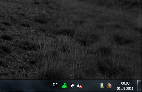

hier noch ein Bild wie es nach jedem neustart aussieht: post-4626-14366124849935_thumb.png

hmm wo kann ich solche kaufen ? schaue dir oben noch mein Bild an.. wieso steht das Netzwerk auch nicht mehr etc, alles wegen der Battery? :o
