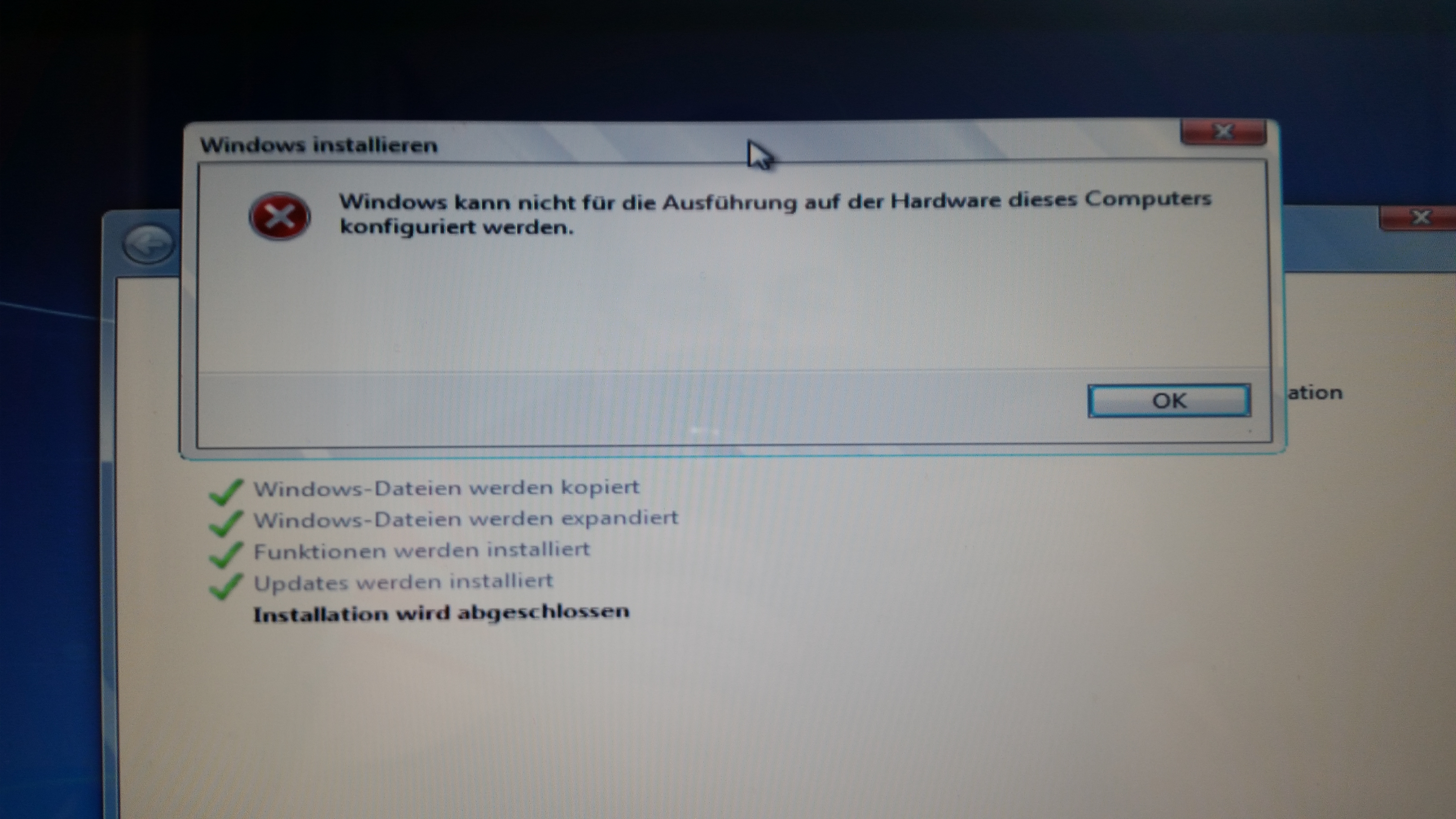

@Jojo : Ah gut ok, das wusste ich nicht, aufgrund der Fehlermeldung über den fehlenden Gerätetreiber hätte ich wetten können dass er am 3.0-Port hing.
Schon ok. ich wusste ja auch nicht das es so große unterschiede macht von 3.0 und 2.0
Was ich allerdings noch nicht versucht habe ist wenn ich über den Stick die Installation vornehme und dann die runtergeladene original ISO von MS ins Laufwerk lege, er dann vielleicht den Treiber findet. Weil die DVD ließt er ja ohne Probleme.
Ich versteh allerdings nicht warum die AW DVD auf einmal so rumzickt. Die alte zickeliese :D
@Jojo : Das mit dem Treiber liegt daran, dass Windows 7 KEINEN Treiber für die USB 3.0-Unterstützung bereithält. Aus diesem Grund kann man Windows 7 nicht über einen 3.0-Port installieren. ich war der meinung du hättest schon versucht über den Stick zu installieren. WAS bitte hast du denn dann bisher mit dem Stick gemacht :)?? Nun, wie auch immer, wichtig ist dass ein 2.0-Port verwendet wird, da solltest du dir wirklich absolut sicher sein und das ggf. überprüfen. Weiterhin ist es natürlich wichtig dass dein USB Stick bootfähig ist. Ist er das ??
Ja ist er. Ich habe ihn ja drinn gehabt. Bin bis zum Setup gekommen und dann kamm die Meldung über den fehlenden CD DVD Treiber.
Ich wollte eigentlich versuchen nochmal die Installation über den Stick vorzunehmen und wenn die Meldung wieder da ist den Treiber über die Original MS DVD (nicht die von AW) die ich gebrannt hatte den Treiber zu finden. Da er ja diese DVD liest. Ich geh mal davon aus das der Treiber kein spezieller ist sondern ein standart Treiber von MS, wenn ich da nicht komplett falsch liege.
@Jojo : Nein, vergiss das, das wird nichts bringen !! Das du ihn drin hattest und du vom Stick lesen konntest heisst noch lange nicht dass er auch bootfähig ist !!! Darum nochmals : Stelle sicher dass du einen 2.0-Port verwendest, EXTREMST wichtig !!!! Ändere die Bootreihenfolge im Bios, so dass er vom Stick bootet, dann neustart und schauen was passiert.

Wie überprüfe ich richtig ob der Stick auch wirklich Bootfähig ist. Ich habe es so gemacht wie user0815 also mit dem Tool "Windows 7 USB DVD Tool.
Dann jetzt wo er die Installation nicht abschließen konnte wird mir der USB Boot option nicht mehr angezeigt.
Im Bios kann ich nichts umstellen, da seit dem letzten Technikereinsatz aller eingegraut ist. Versin A10.
Ich kann in den Boot Options bei "Add Boot Options" nur "First, Last oder Auto" auswählen.

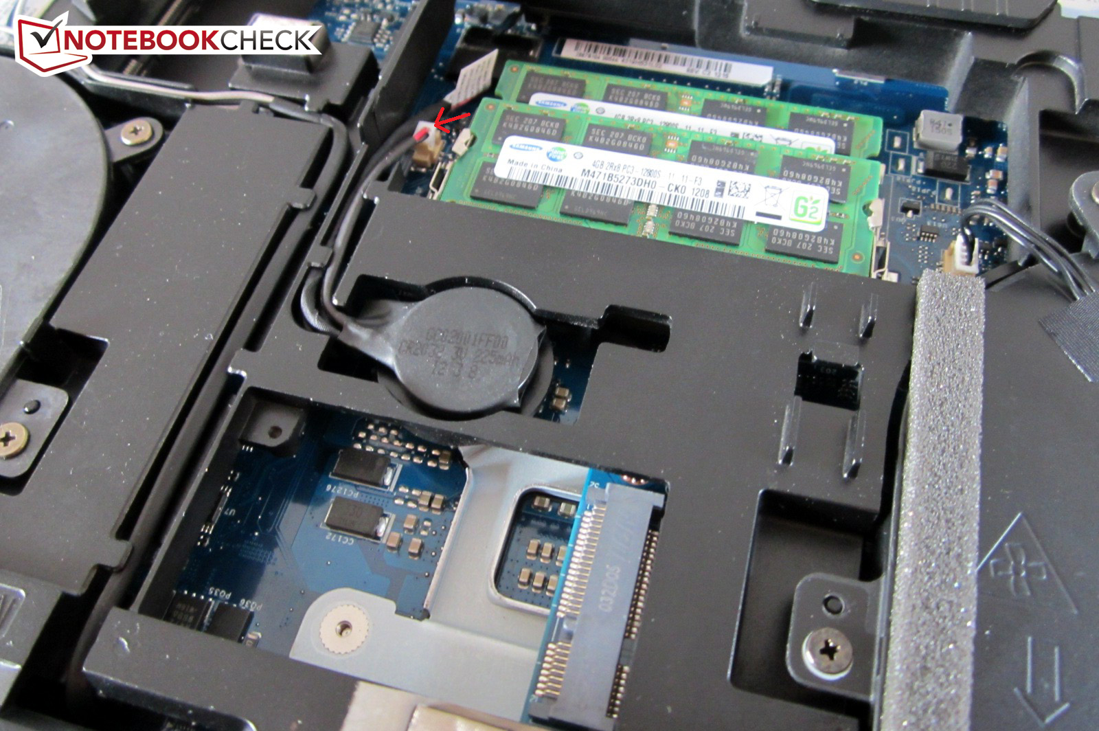

Wegen dem ausgegrauten BIOS-Optionen versuch mal den Akku sowie Stromkabel zu entfernen, dann dein Lappi zu öffnen und die CMOS-Batterie (siehe Bild) für 1 Minute abzuklemmen und schau ob sich was ändert.
Ein kleiner Schritt für den Alien oder so ähnlich. [emoji16]
Hab ich gemacht. Er hatt tut, tut gemacht. Bin ins BIOS rein und siehe da ich kann wieder Einstellungen vornehmen.
Danke für den Tipp. Muss ich mir merken [emoji4]
Geh erst noch mal ins BIOS und lade die "Defaults".
Dann stelle die SATA-Option von "RAID" auf "AHCI".
Und evtl. bei "UEFI-Boot" Einstellungen auf "Legacy" und "Secure Boot" auf disabled.
Dann (mit [F10]) speichern und Exit.
