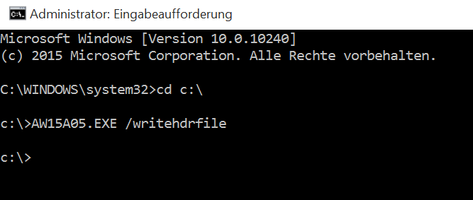

    Dann CMD als Admin ausführen und folgende Befehle ausführen:
    cmd.thumb.PNG.d0b318cb5123d0c19e0e347009
    Dann erstellt er dir auf "C" diese ominöse .hdr Datei

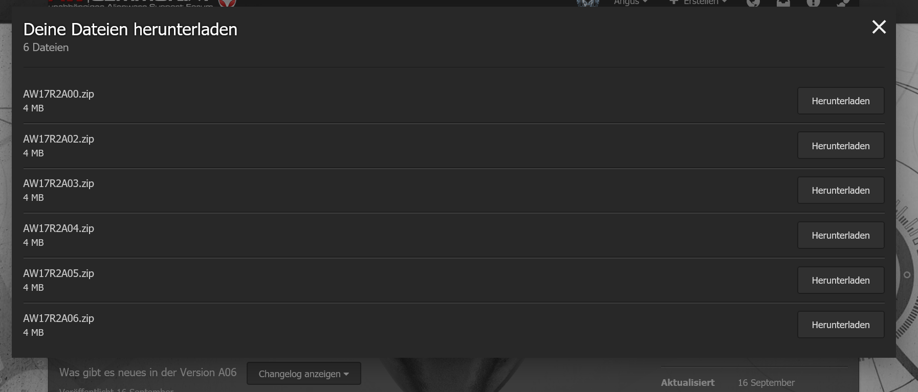

  2. Du lädst ganz normal das BIOS herunter ... z.b. hier bei uns: ... Die Version A05, weil das Upgrade auf A06 ja fehlschlug
    http://www.aw-community.com/forum/files/file/235-alienware-17-r2-system-bios/
    Das Archiv entpacken und die Datei direkt auf Festplatte "C" speichern.
Da krieg ich immer nur die A06, egal welche Version ich anwähle. Ich werds dann mal bei Dell versuchen und ansonsten die A06 versuchen. Ich halt euch auf dem Laufenden

Du bekommst wenn du auf "diese Datei herunterladen" keine Auswahl der jeweiligen Versionen??
Doch, die Auswahl bekomme ich schon, aber es wird immer die 6er Version runtergeladen, egal was ich anwähle. Aber bei Dell hab ich die 5er bekommen
