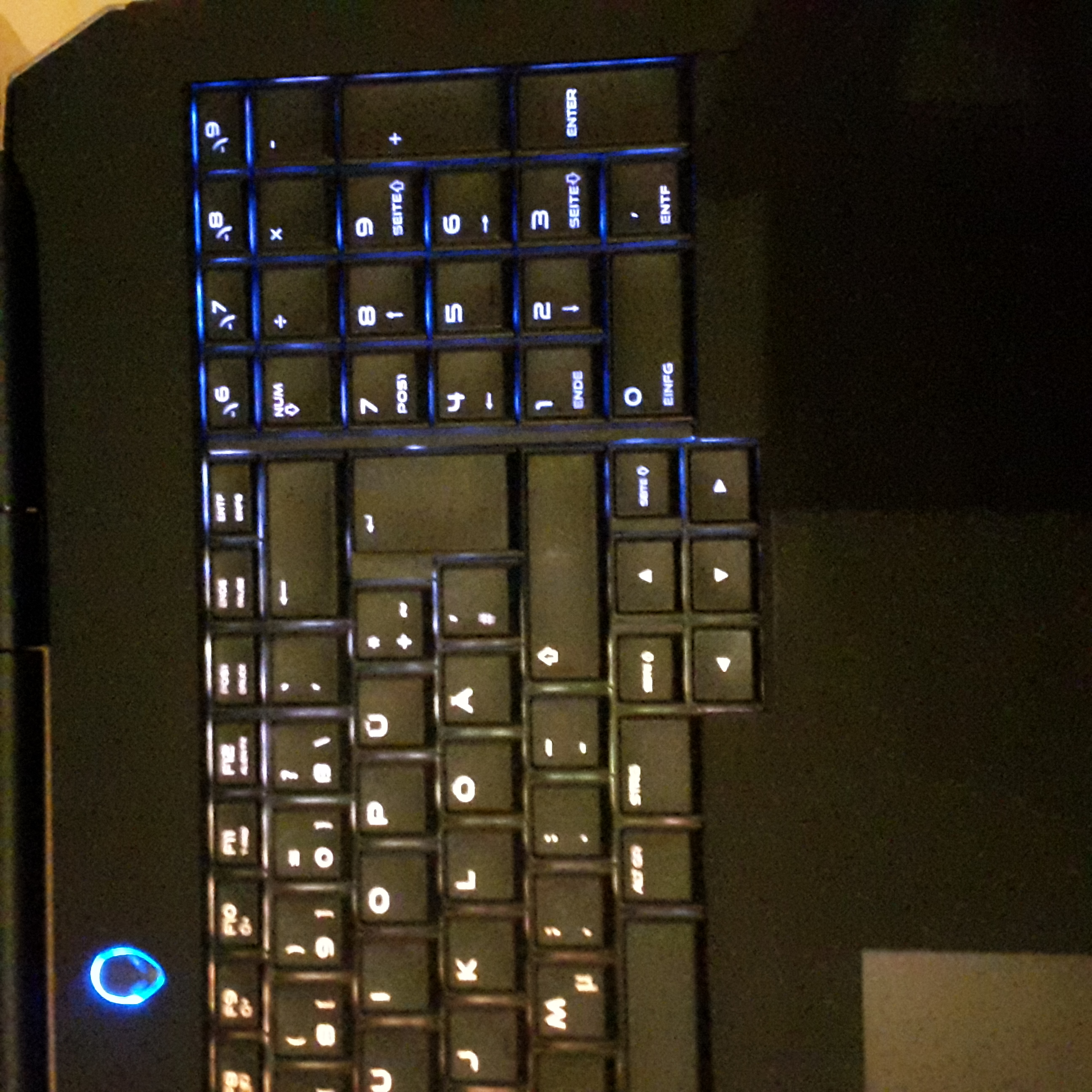

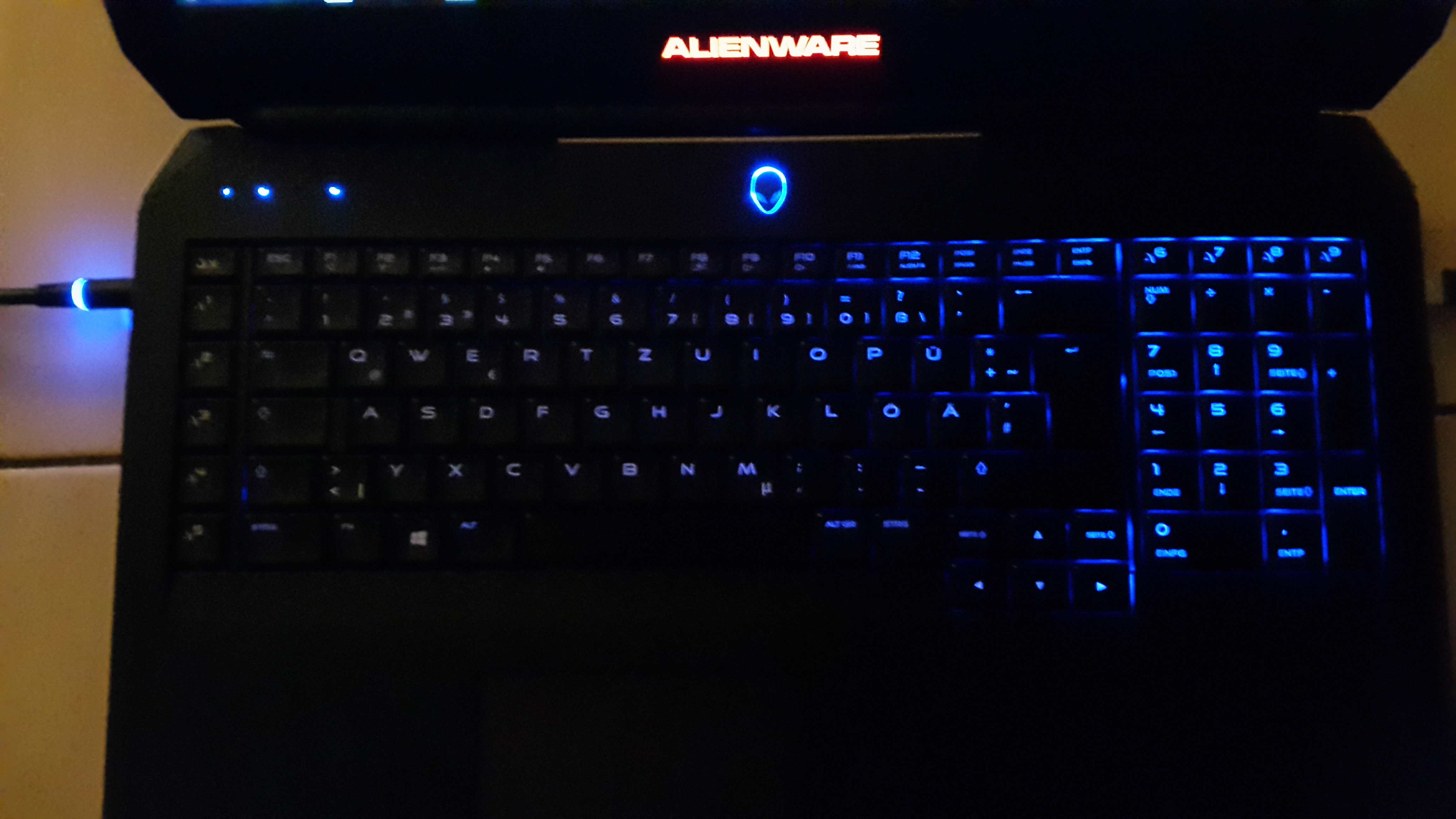

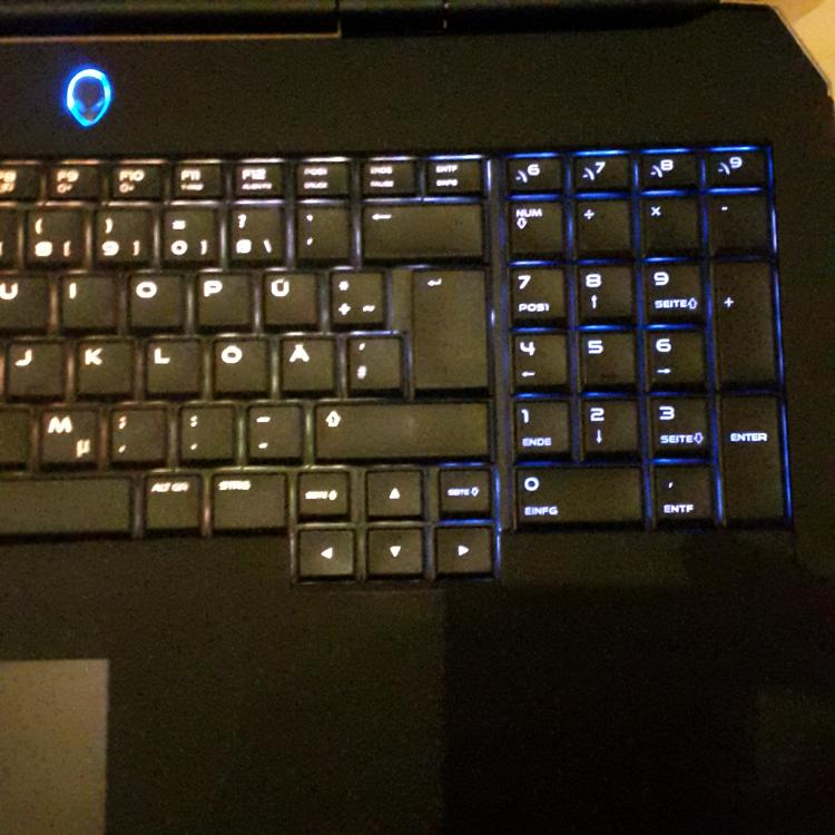

  • Die Beleuchtungszonen scheinen nicht sauber klar abgegrenzt. Wechsle ich beim Ziffernblock die Farbe wirkt sich dies auch auf die davor liegenden Tasten aus ( Cursor Rechts - Seite nach unten - Shift Rechts - Enter - Backspace - Entfernen). Kann das ein Besitzer eines AW 17 R3  mal bitte prüfen und das Ergebnis mitteilen?

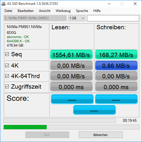

  • Die SSD hat fantastische Leseraten aber unterirdische Schreibraten, da suche ich noch nach einer Lösung. Ansonsten wird DELL kontaktiert.

Anbei Benchmark - Werte der SSD, hab den dann abgebrochen (da ist ja ne alte HDD beim Schreiben schneller). Ist ne Frechheit.
Und noch der Fehler bei der Beleuichtung der Tastaturzonen (auch anbei). Betrifft zwar nur 3 Tasten, aber für das Geld ... Im letzten Anhang hatte ich eingestellt ... alles aus außer Ziffernblock BLAU ...

Die Zonen waren doch noch nie richtig abgegrenzt. Einzig bei den Makrotasten sieht das gut aus. Beim Ziffernblock noch nie.

Beleuchtung kann ich so bestätigen, aber da ich alle Zonen gleich habe stört es mich nicht. Das Tastaturlayout ist prinzipiell das selbe wie bei meinem alten M18x. Man gewöhnt sich dran. Hatte aber am Anfang die selben Probleme mit den Macrotasten. Generell finde die Tastatur nicht so toll, immer im Vergleich zu meinem altem M18xR1. Sieht einfach besser aus mit den weißen Rahmen. Auch von der Haptik ist die alte besser.

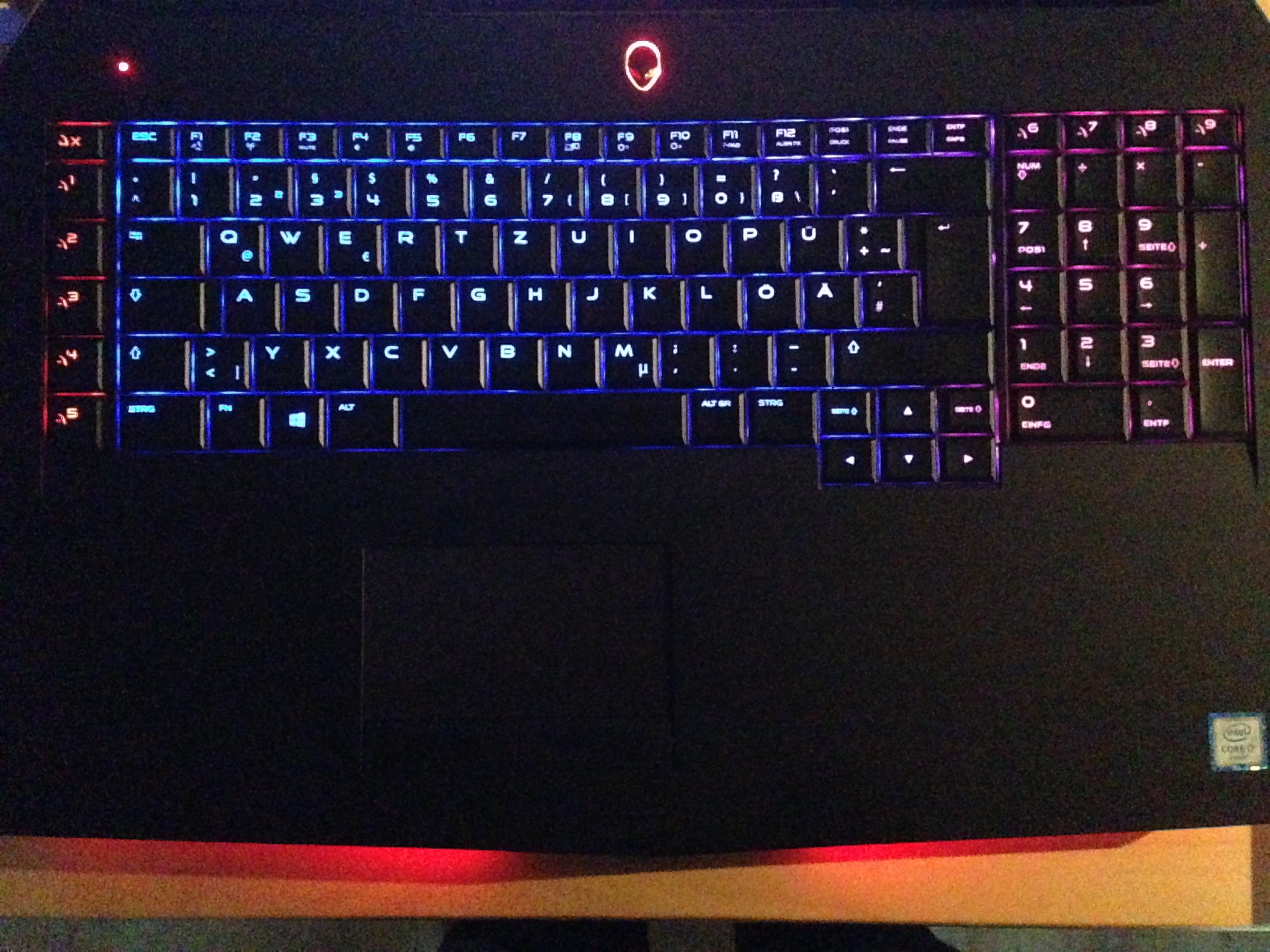

Im Anhang ein Foto von meiner Beleuchtung. Einstellung Zone 2/3/4 blau, Ziffernblock / Macro Rot

Als SSD ist verbaut eine Samsung SSD SM951-NVMe 512GB, M.2, die Werte können ja wohl nicht normal sein dafür. Da ist ja jede Festplatte schneller beim Schreiben.
Und die Beleuchtung ist ein schlechter Witz. Beim M15x ist das nicht so gewesen, der hat aber keinen Ziffernblock. Das ist keine Kritik auf hohem Niveau, das ist teilweise blankes Entsetzen. Wenn das standardmäßig bei der Produktreihe so ist, na dann war das wohl mein letzter Alienware.

Also wie gesagt: wenn es dir darum geht, den Ziffernblock einzeln zu beleuchten, das ging auch in den letzten Modellen nicht.
Das einzige, was du bei der Beleuchtung schön abgegrenzt hast, sind die Makrotasten. Als ich deren Beleuchtung ausgeschaltet hatte und die anderen Tasten eingeschaltet habe ich mich auch seltener vertippt (bin auch immer versehentlich auf die Makrotasten gekommen). Mir hätten die Tasten auch besser gefallen wenn diese oberhalb der Tastatur gewesen wären (wie bei Asus z.B.).

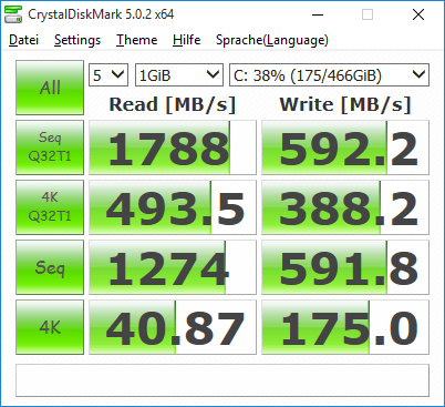

Das mit der Beleuchtung des Ziffernblocks kann ich bestätigen, auch bei meinem R1 kommt Licht vom Ziffernblock zu den anderen Tasten. Mir ist das aber nie aufgefallen, da ich meine Tastatur komplett in einer Farbe beleuchte. Die SSD darf aber nicht so lahm sein, hier ist ein Test mit normalen Geschwindigkeiten.
Danke für das Feedback zur Beleuchtung, aber ich finde das trotzdem schwach.

Dass du die Beleuchtung der Tastatur schwach findest kann ich verstehen, jetzt wo ich das bei mir sehe gefällt es mir auch nicht :19:. Allerdings ist es bei ersten AW und ich hab somit keinen Vergleich ob 'früher alles besser war', auch wegen der Tastatur.

Habe gerade mal meine SSD gecheckt, Habe sowohl lesen als auch schreiben so ca. 500Mb/s . Ist für ne Samsung 850 EVO O.K.

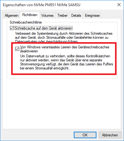

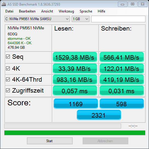

Nochmal zur verbauten SSD, nachdem ich Write-caching Buffer Flushing deaktviert habe (siehe Anhang) sind die Egebnisse schon näher an den Erwartungen. Entweder ein Treiberbug oder ein Firmware - Problem. Hoffentlich nicht letzteres, da für die OEM SSD's keine FW - Updates bereit gestellt werden.
Wenn jemand eine gleiche SSD ab Werk verbaut hat wäre ich dankbar über Benchmark - Ergebnisse der SSD zum Vergleich.
