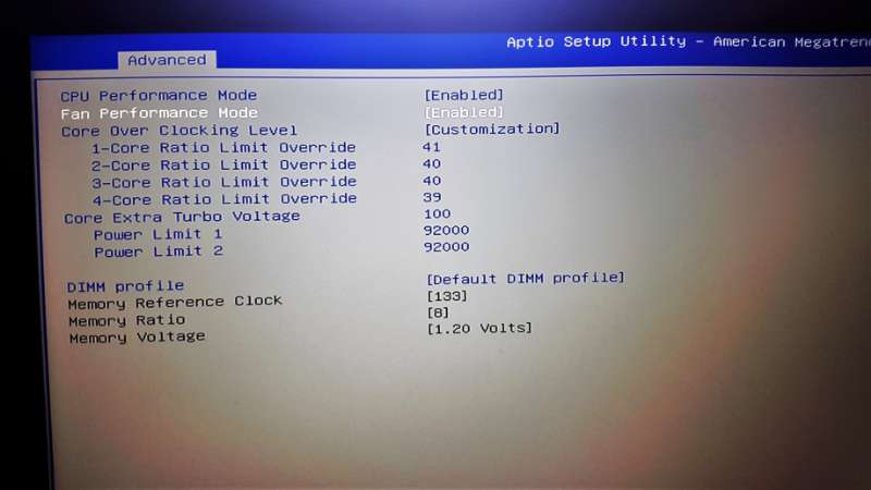

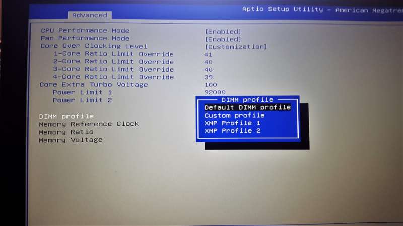

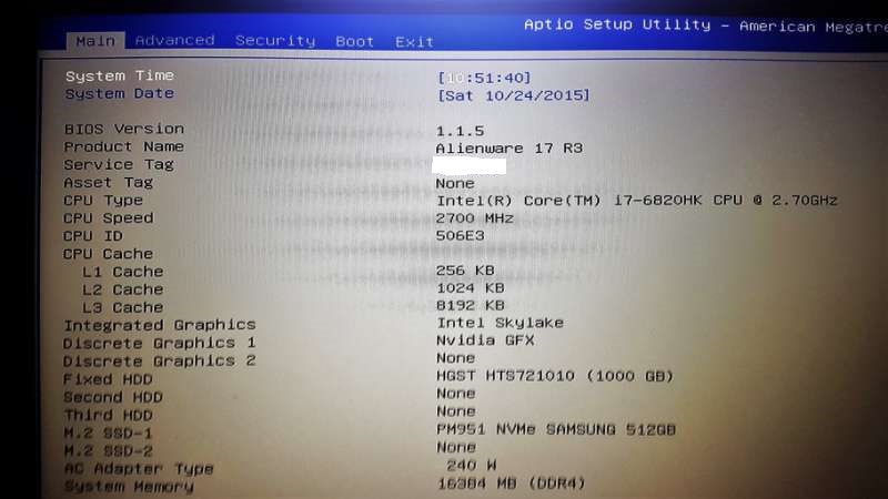

Da ich ja nicht auif andere Foren hier verlinken darf lade ich die Screens von meinem BIOS halt hier nochmal hoch ... Sorry für die schlechte Qualität, ich habs nicht so mit fotografieren mit dem Handy.
Sollte Deine Fragen beantworten.
Bearbeitet von mg.roth

Zum Bios : Also es unterscheidet sich schon etwas von meinem im M18X R2, muss man schon sagen. Welche Einstellungen hast du bei "CPU Performance Mode" ausser "Enabled" noch zur Auswahl? Kann es sein, dass du bei "Core overclocking Level" keinen fest vorgegebenen bzw. vordefinierten Level eingestellt hast, sondern jedes Kern-Limit selber einstellst? Frage das weil dort "Costumization" eingestellt ist.
Genau so ist es, dort sind drei vordefinierte OC - Lvel vorgegeben und noch die Möglichkeit alles selber anzupassen. Einstellungen sind wie unter Windwos in Throttlestop möglich. BIOS 1.1.0 war wohl das erste für den AW 17 R3. Mittlerweile ist man bei 1.1.5 angekommen.
Alles was im BIOS blau dargestellt ist kann geändert werden. Heute mache ich aber keine Handy - Aufnahmen mehr von jedem Menü - Punkt ... :)
Habs gerade mal getestet, bei der Einstellung Customization lassen sich mit + und -  im BIOS alle Werte entsprechend anpassen. Was man einstellt sollte man natürlich wissen und auch selbst verantworten können.

also zum einen IST es blau dargestellt, zum anderen bräuchte ich da auch nicht unbedingt Screenshots, die Bezeichnungen der anderen Auswahlmöglichkeiten würden voll und ganz reichen :19:. Aber nun gut. Habe gerade gelesen dass du sagtest : "OC Level 3 ist bei mir Standard". Wolltest du damit sagen, dass OC3 standardmäßig schon original ab Werk bei dir gesetzt war, oder nur dass du es für dich standardmäßig eingestellt hattest?
Habe ich selber eingestellt. Einstellmöglichkeiten habe ich im vorherigen Post ergänzt. Die dargestellten Einstellungen  entsprechen auch denen im OC - Level 3.
