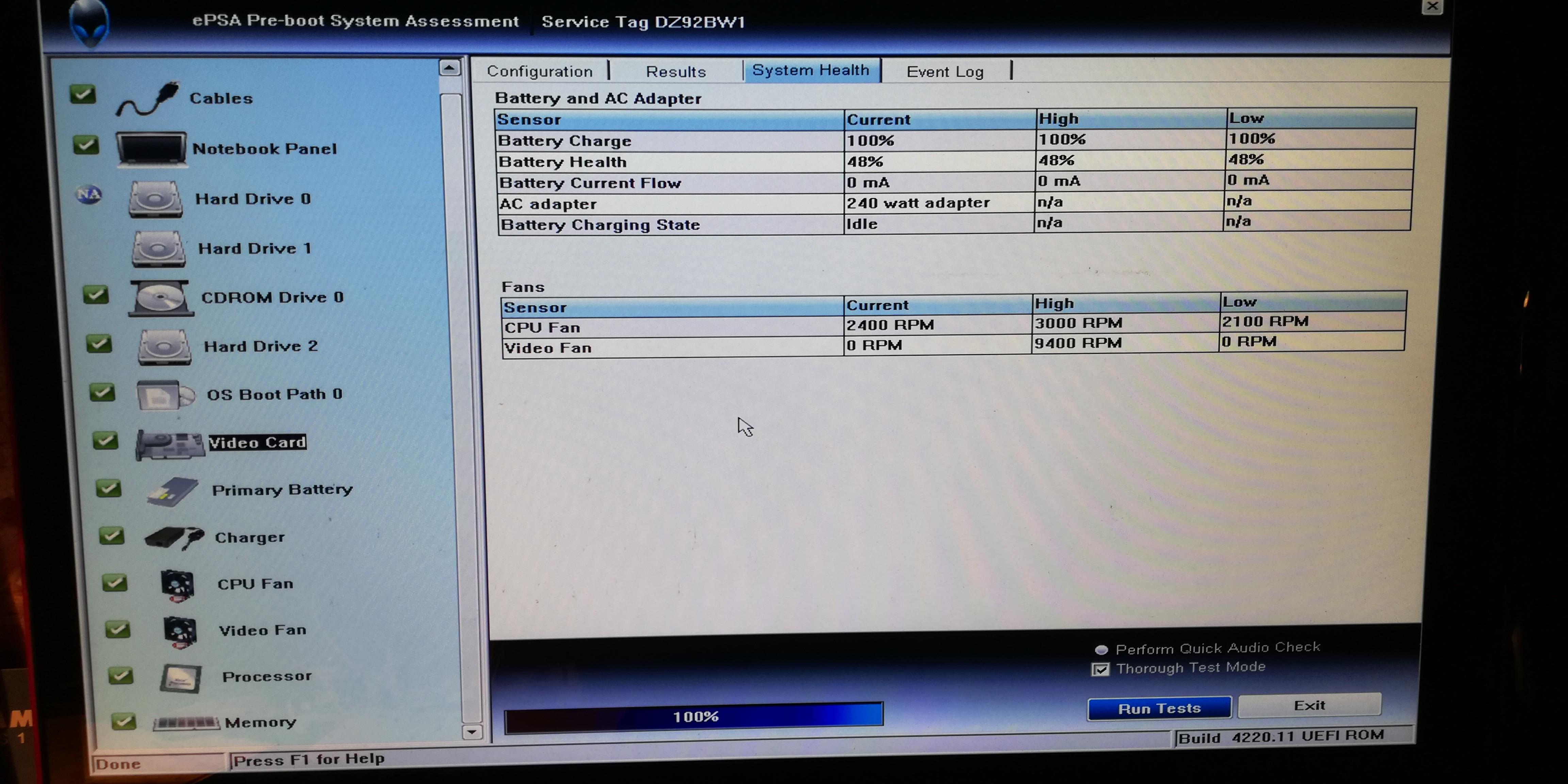

Beim Systemcheck den man beim Start auswählen kann, wurden keinerlei Hardware Probleme angezeigt, überall ein grüner Haken, auch bei der GPU (ich weiß allerdings nicht ob er beide testet oder nur die Intel HD4000)

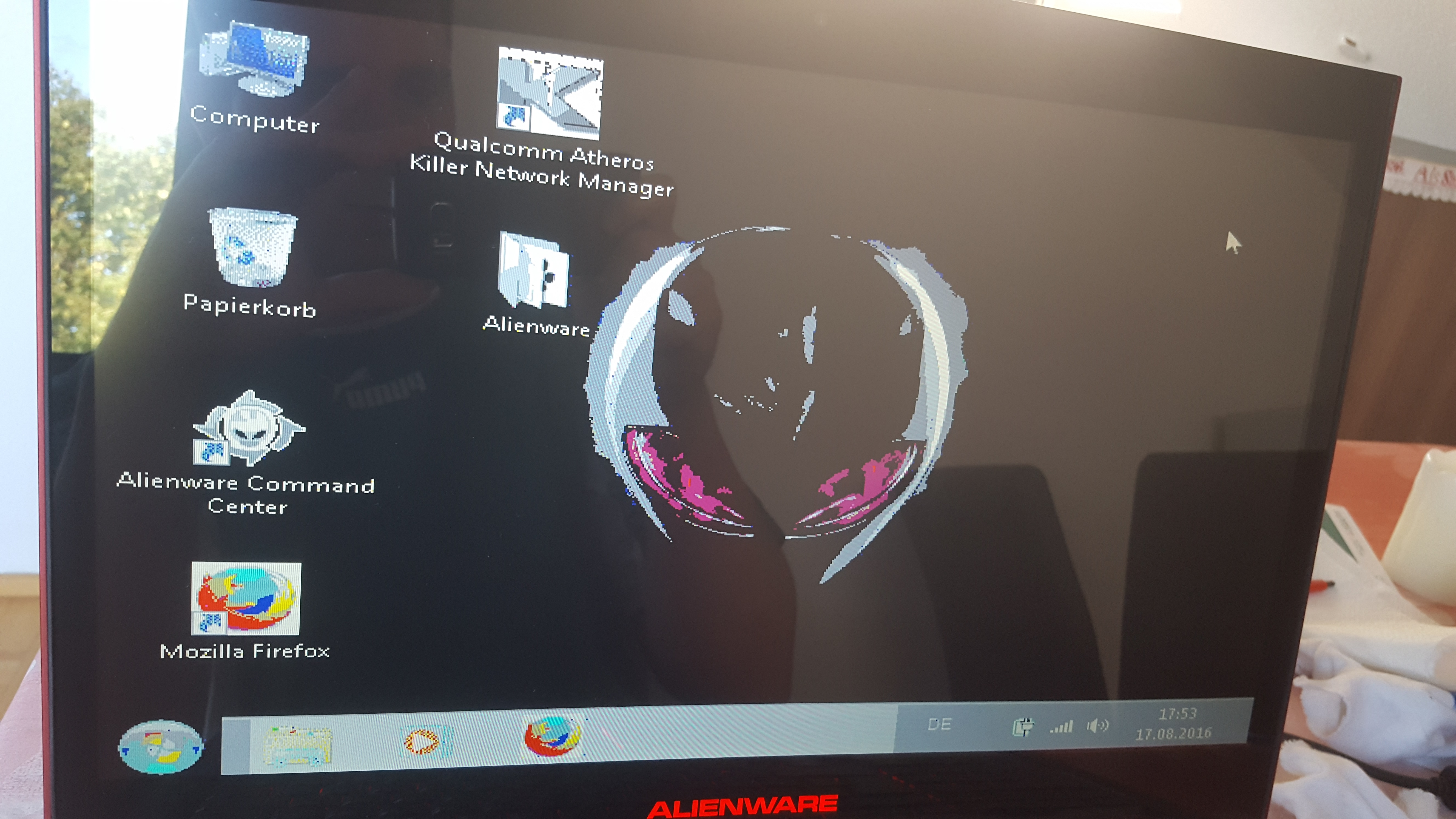

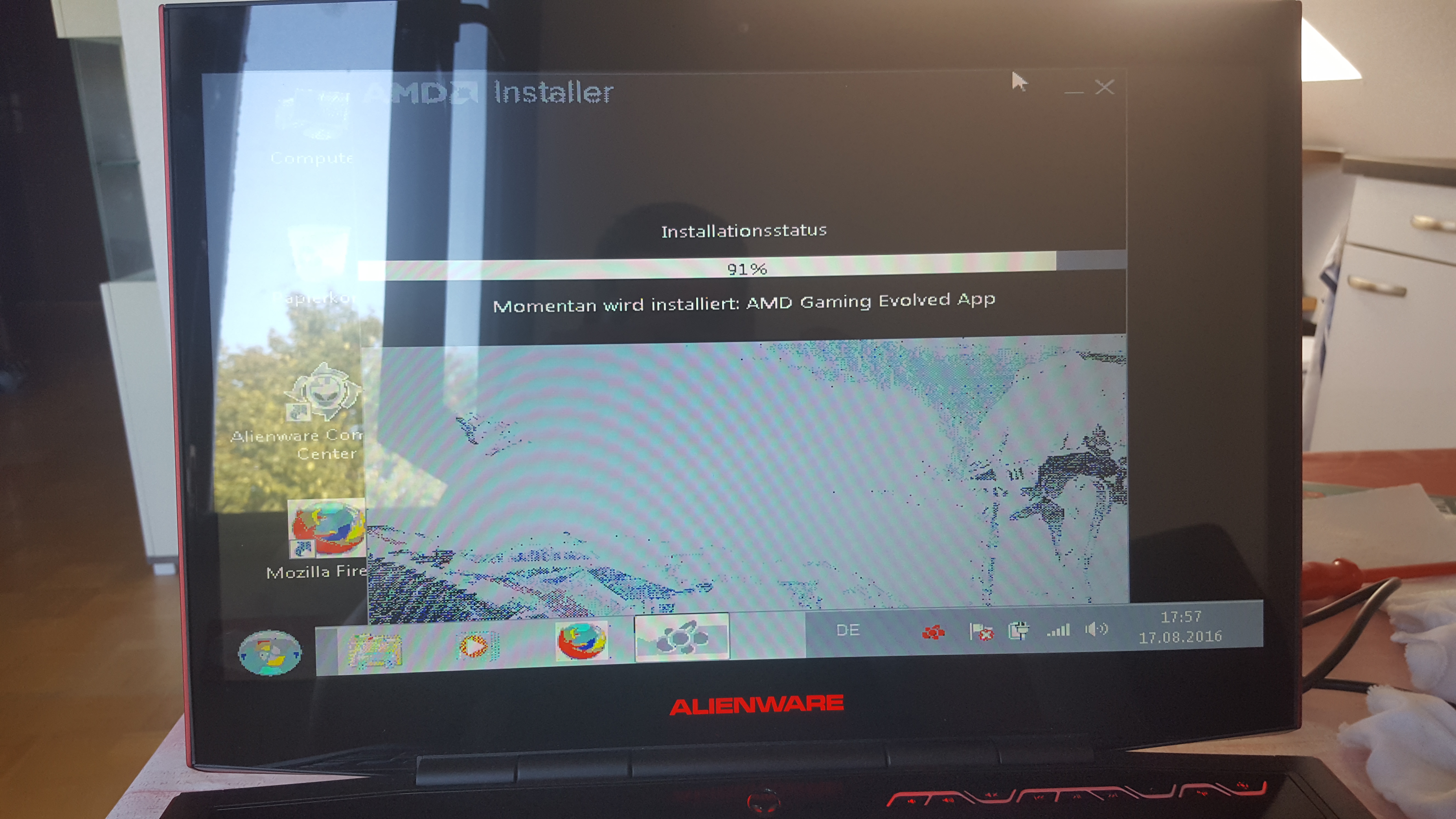

Nun zum Problem. ich habe die originale WIN7 DVD für die Installation genutzt. die verlief problemlos. Im Nachhinein hab ich die M17xr4 Resource DVD benutzt um die Treiber, in der hier im Forum verbreiteten Reihenfolge zu installieren.
Als erstes die Chipsatz Treiber, danach den Intel Grafik Treiber und danach den AMD Grafiktreiber. Ich habe jedes mal, wenn die Installation es wollte, den PC neu gestartet. Allerdings wurde der AMD Treiber nicht einmal bis zu Ende installiert, sondern der Laptop ist abgestürzt und hat neu gestartet. Ich konnte Windows auch nicht neu starten, sondern nur mit der erweiterten Starthilfe die zuletzt gängige Einstellung starten. Diese war nach der Win Installation und vor der Chipsatz Treiber Installation.

Ich hatte so ziemlich alles, Absturz mit Bluescreen, einfaches neu starten, Neustart wo beide Grafikkarten im Gerätemanager automatisch deaktiviert wurden, Bildschirm an aber kein Bild, Bildschirm aus (erkennt man wenn der Alienkopf am Deckel nicht leuchtet).
In den meisten Fällen musste man Windows wieder herstellen.

Ist es möglich, dass die Grafikkarte defekt ist auch wenn der Systemcheck mir anzeigt, dass diese Ok ist?

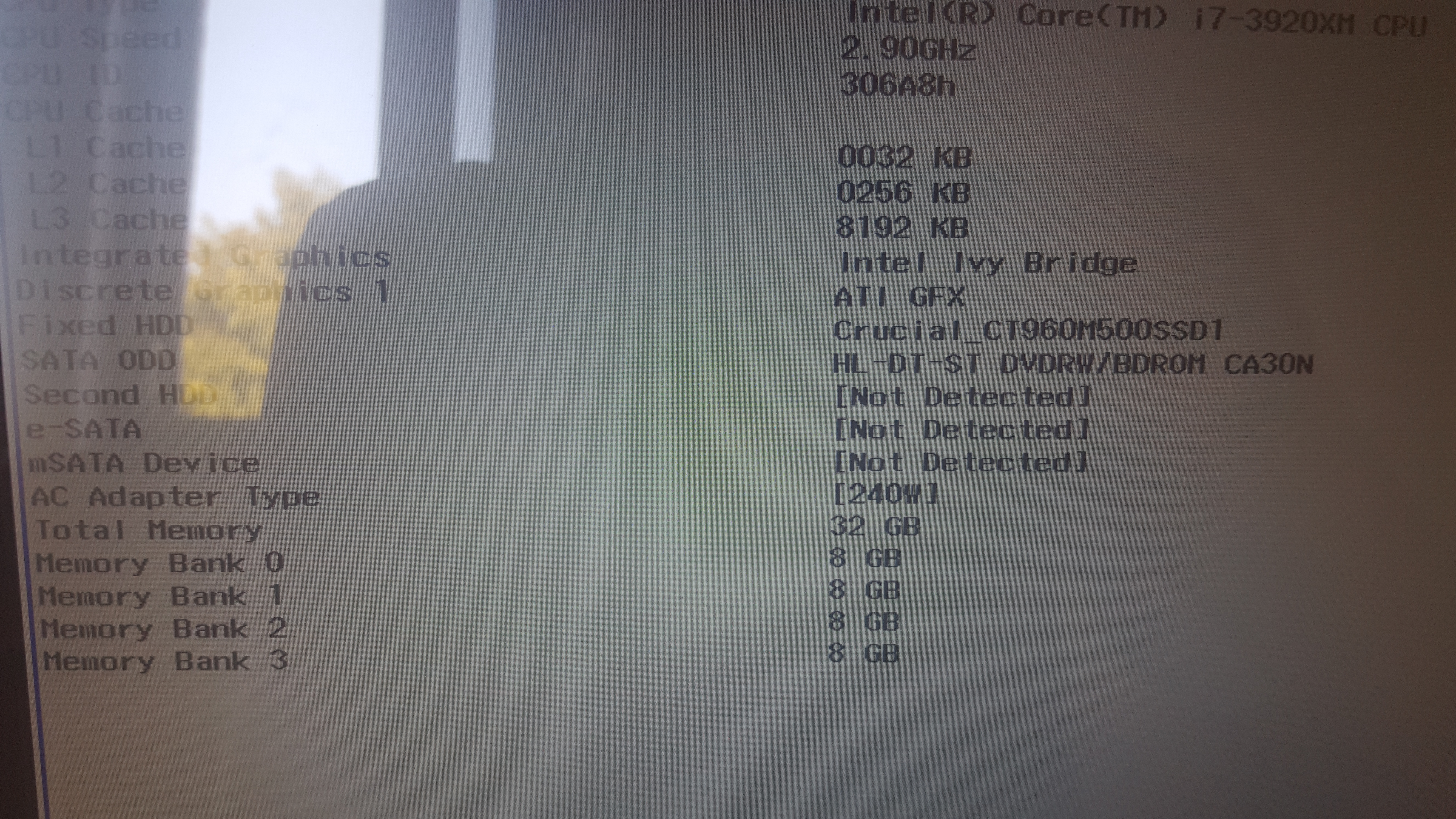

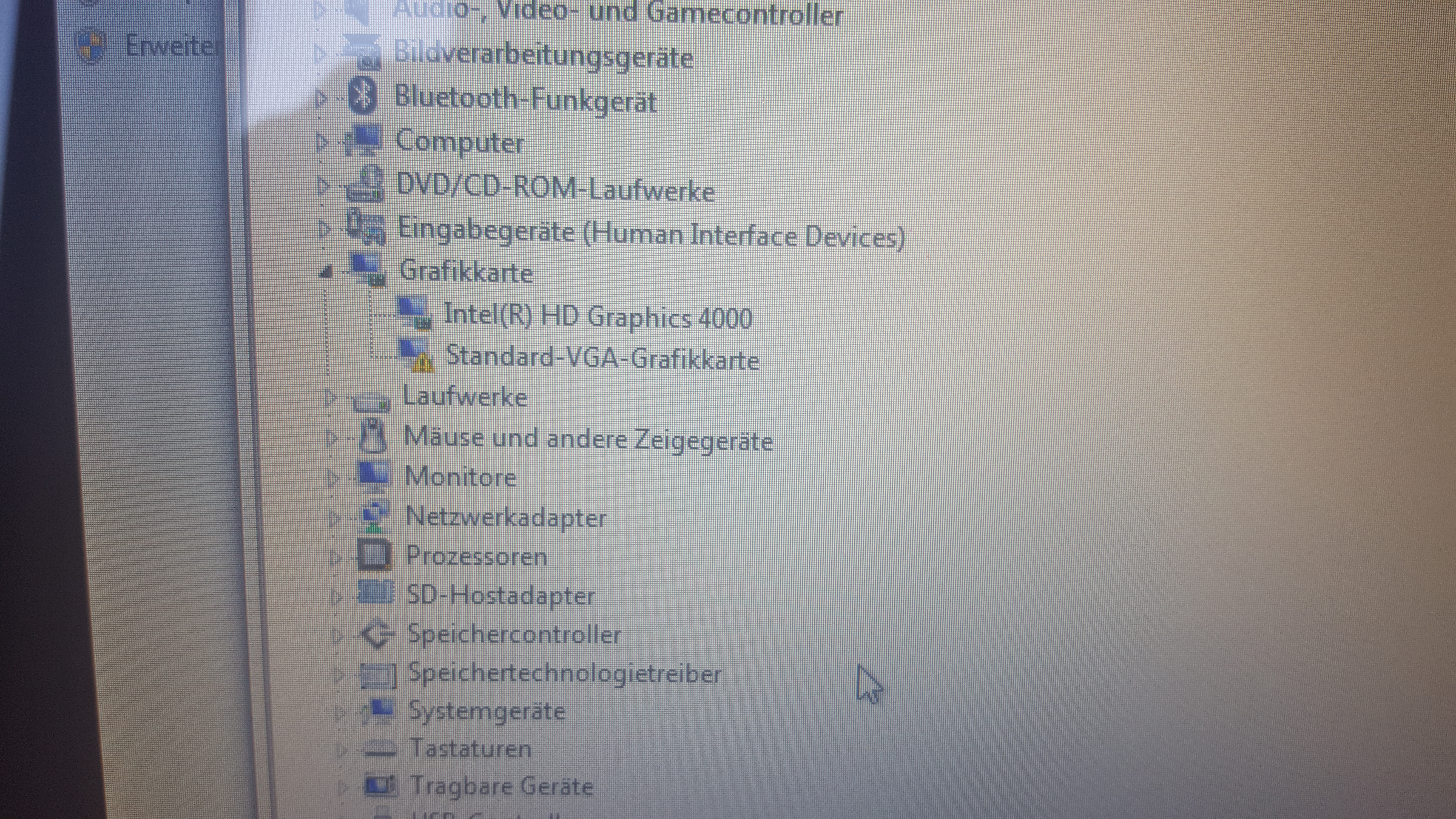

Hallo und danke für deine schnelle Antwort. Im Bios werden beide Grafiklösungen angezeigt. Hab ein Bild hochgeladen. im Gerätemanager auch. Das mit dem Manuell umschalten war eine gute Idee. Das hab ich gleich einmal gemacht, und er wollte daraufhin ein Neustart. Danach hat er (wahrscheinlich) mit der AMD gestartet. Allerdings erhielt ich eine Art Endzeit-Grafik -.-°
Obwohl gleich unten stand: Standard VGA Grafik installiert. Daraufhin hab ich mich durch dieses Grafik-Wirwa gequält und den AMD Treiber von der Dell Seite installiert. nach dem Neustart ---> schwarzer Bildschirm. Über den gesicherten Modus konnte ich den Treiber wieder deinstallieren, danach die GPU wieder auf die Intel4000 zurück wechseln. Danach hab ich das ganze noch einmal mit dem neusten AMD Treiber versucht ---> gleiches  Bild.

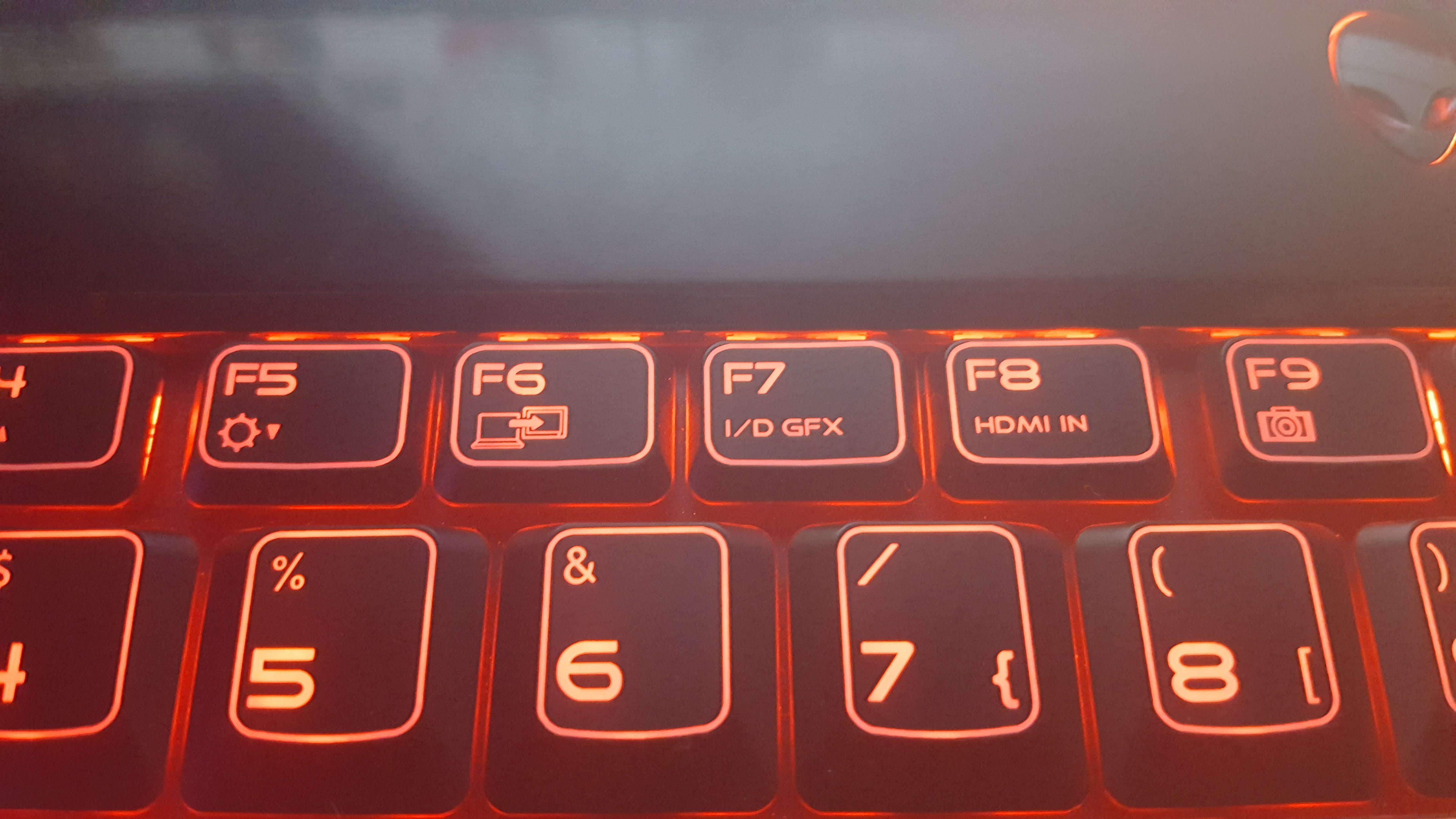

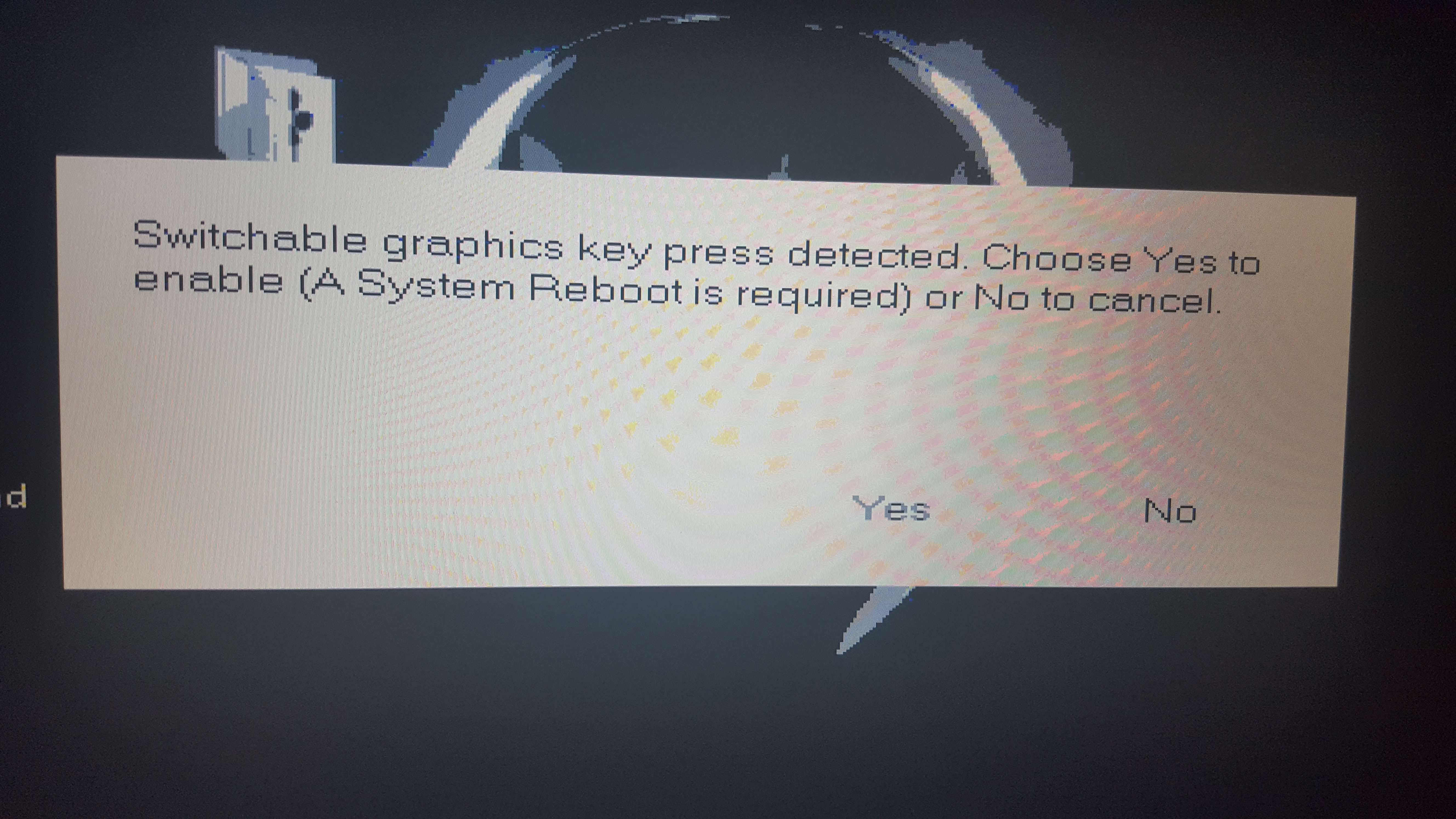

Umgeschaltet hab ich mit fn+F7 siehe Bild. Dann erscheint ein Fenster (siehe Bild) und der PC startet danach neu.

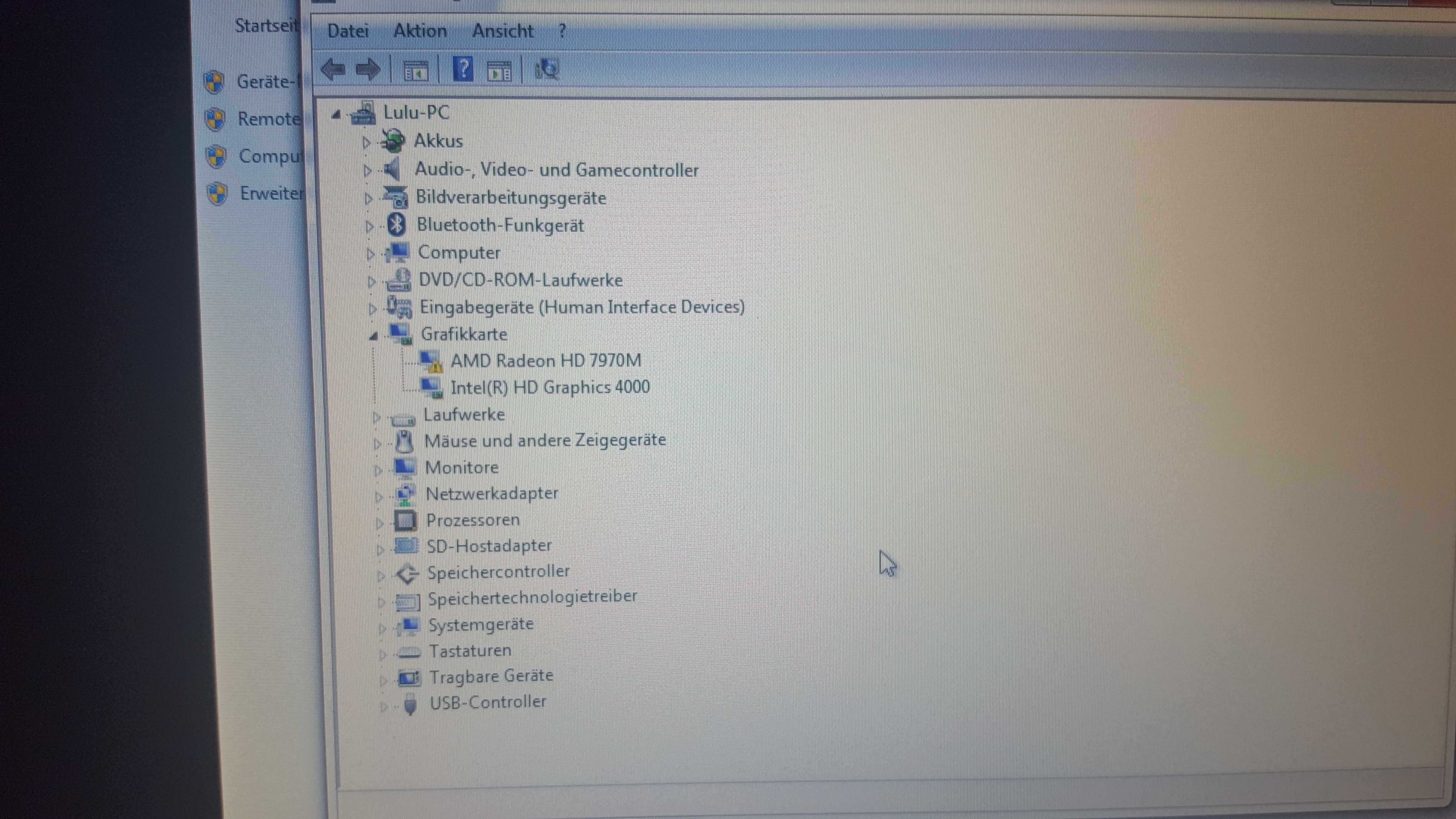

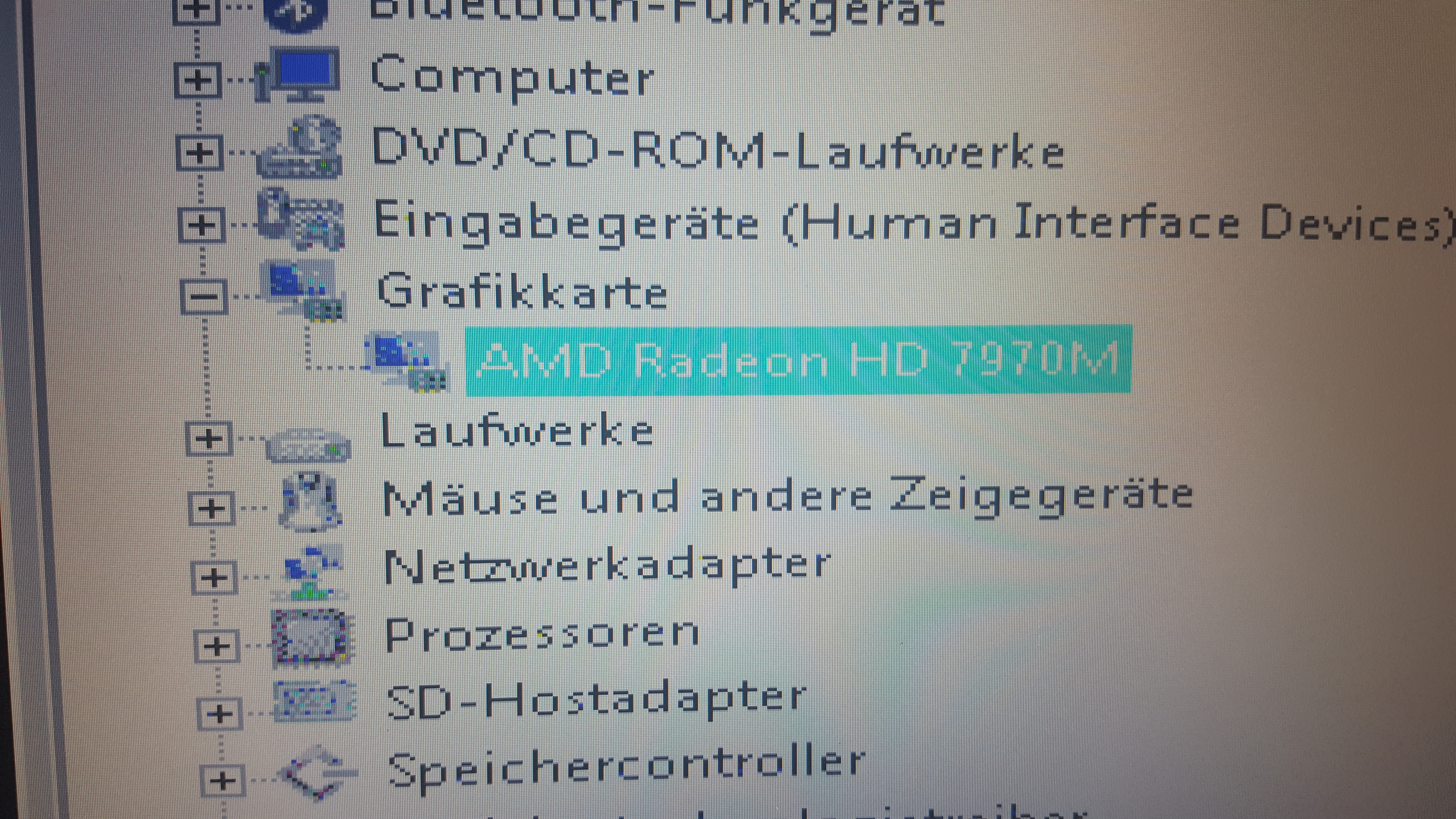

im Übrigen: Wenn ich auf der AMD Karte bin, wird im Gerätemanager auch nur die AMD angezeigt, wenn ich auf der Intel bin, werden beide angezeigt aber die AMD mit Ausrufezeichen

Also dieser Beitrag bringt schon etwas. Das ganze ist also doch trotz manueller Umschaltung etwas anders als bei meinen Geräten, was mich aber nicht wundert. Du schaltest bei dir mit fn+F7 (anschliessend Neustart) im Prinzip nicht zwischen 2 verschiedenen Grafik-Lösungen hin und her, sondern man verwaltet beim M17X R4 damit 2 verschiedene Modi.
Modus 1 : Enduro(bei NVidia wäre das dann Optimus) ist aktiv. Die AMD-Karte wird erst bei stark grafiklastigen Anwendungen(z.B. Spiele) automatisch zugeschaltet(sofern Enduro einwandfrei funktioniert. Es soll Fälle geben, wo die Erkennung nicht immer ganz einwandfrei geht, aber das spielt jetzt hier für dich erstmal keine Rolle). Auf dem Desktop oder z.B. bei Word oder Excel ist die HD-Grafikeinheit aktiv und die AMD wieder abgeschaltet.
Modus 2 : Enduro ist deaktiviert. Die AMD-Karte ist permanent eingeschaltet, egal ob bei Office oder bei Spielen. Bei diesem Modus ist die HD-Grafik im Geräte-Manager nicht mehr sichtbar, sondern nur noch die AMD-Karte.

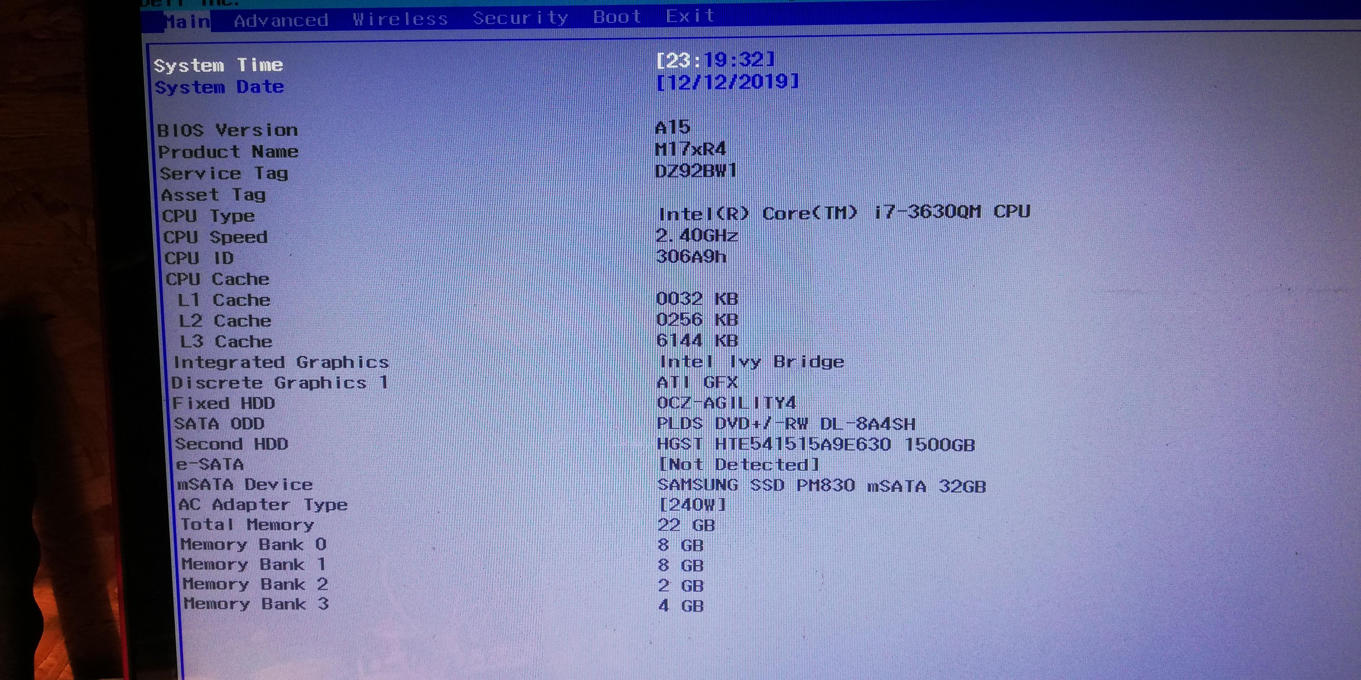

Guten Morgen und schöne Grüße aus Österreich ?? ☺️
Ich bin neu hier und habe leider exakt das gleiche Problem wie hier anfangs beschrieben.
Jedoch habe ich mir bereits eine neue Grafikkarte zugelegt. Und zwar wieder die Gleiche die original verbaut war. Also eine AMD HD7970M.
Aber jedes Mal wenn ich den GraKa Treiber installiere (bzw. wenn Win10 es selbstständig tut) friert das Gerät ein.
Hab es mittlerweile mit Win7, Win8. 1 und Win10 versucht.
Einzig, bei Win8.1 hängt er sich erst nach dem Neustart auf...

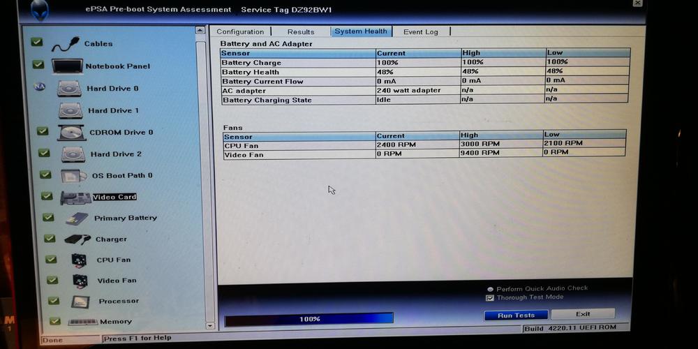

Laut BIOS Diagnose läuft alles einwandfrei, die Frage ist nur ob er hier nicht die interne INTEL HD 4000 prüft...
Kann mir irgendjemand bitte Hilfe oder Tipps geben wie ich herausfinde was das Problem ist?
Ich werke seit 2 Tagen und hab den Kübel jetzt sicherlich schon über 20mal neu aufsetzen müssen ???
