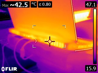

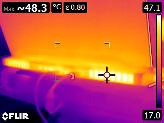

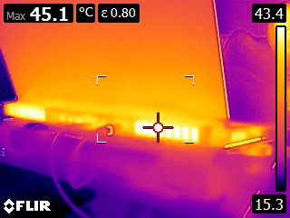

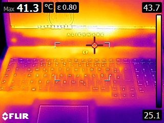

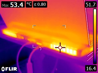

schreibst noch dazu welches Bild was ist? ^^
ja natürlich...grade fertig geworden...war zu doof das gleich zu machen ^^
Mal schauen wie weit der Service Mann den Lappi zerlegt am Montag. Bekomme Vor-Ort Service da Panel und Rahmen getauscht werden.

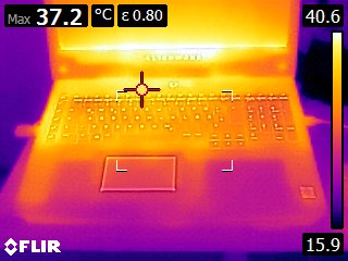

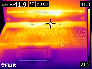

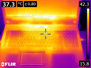

also hat die Tastatur egal ob flach oder hinten angehoben ~ die selbe Temperatur.
Ja temps sind gleich. der einzige unterschied ist die Lautstärke sprich Drehzahl der Lüfter
Ich habe die 3 Lüfter der Unterlage so positioniert das sie direkt die Heatsink anpusten.

Danke für diese Untersuchung @Norbert Bortels. Sehr eindrucksvoll die Grafiken!
Wir haben hier oft die Frage nach der Effektivität von aktiven Notbookkühlern. Hast du die Möglichkeit den Test mit deiner Unterlage, aber ausgeschalteten Zusatzlüftern, zu wiederholen? Dann hätte man eine objektive Aussage, ob nicht die erhöhte Stellung des Gerätes an sich schon einen Einfluss auf die Temperatur, respektive die Lüftergeschwindigkeit, hätte.
Ich wollts noch ohne die Lüfter aber war dann zu spät...und unsere Kamera ist in der Firma heiss begehrt :)
Aber ich kann sagen wenn die Zusatzlüfter ausgeschaltet sind die kommen die internen schneller auf Drehzahl.
Hmm schade.
Kannst du die in den Bildern präsentierten Temperaturen bitte mal noch tabellarisch (wie folgt) zuordnen. Du hast zwar den Zustand kurz beschrieben, aber des Überblickes halber ist es so als Ergänzung noch ganz nett.
