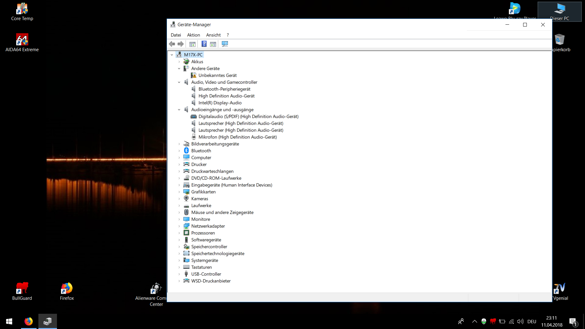

der test lief fehlerfrei durch.
allerdings habe ich gesehen, dass im gerätemanager ein treiber offensichtlich fehlt, kanns der sein?

Also es könnte laut dem Bild des Geräte-Managers schon sein, dass hier der zum Gerät passende Sound-Treiber fehlt und nur Standard-Treiber von Windows installiert sind. Was mich jedoch irritiert ist, dass du über Kopfhörer Ton hast und nur aus den Lautsprechern nicht. Wenn es am Treiber liegen würde, dann dürfte zumindest aus meiner Sicht auch über Kopfhörer nichts kommen. Schon etwas kurios. Bei dir scheint aber auch noch etwas anderes zu fehlen. Es kann also nicht schaden, einfach mal den für dein Gerät passenden Original Dell-Soundtreiber zu installieren.

sodele, ich kann wieder BR-Heimat anhören.:)
hatte einen soundtreiber nochmal installiert, dann gings komischerweise.
allerdings ist das "unbekannte gerät" immer noch im taskmanager. wie kann ich herausfinden, was das für ein gerät ist?
