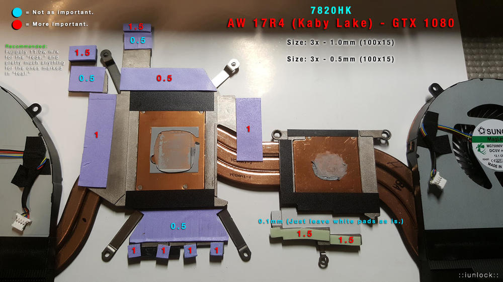

Jetzt entfernt ihr die alten Pads und bringt die neuen wie im Bild an. Achtet auch darauf das ihr ALLE Pads entfernt die eventuell noch auf dem Mainboard kleben geblieben sind! Auf dem Bild steht zwar Kaby Lake aber die Pads sind die gleichen wie bei meinem R5 mit i9 8950HK und GTX1080. Die grünen pads könnt ihr drauf lassen. Die sind super weich und daher ideal an der Stelle.

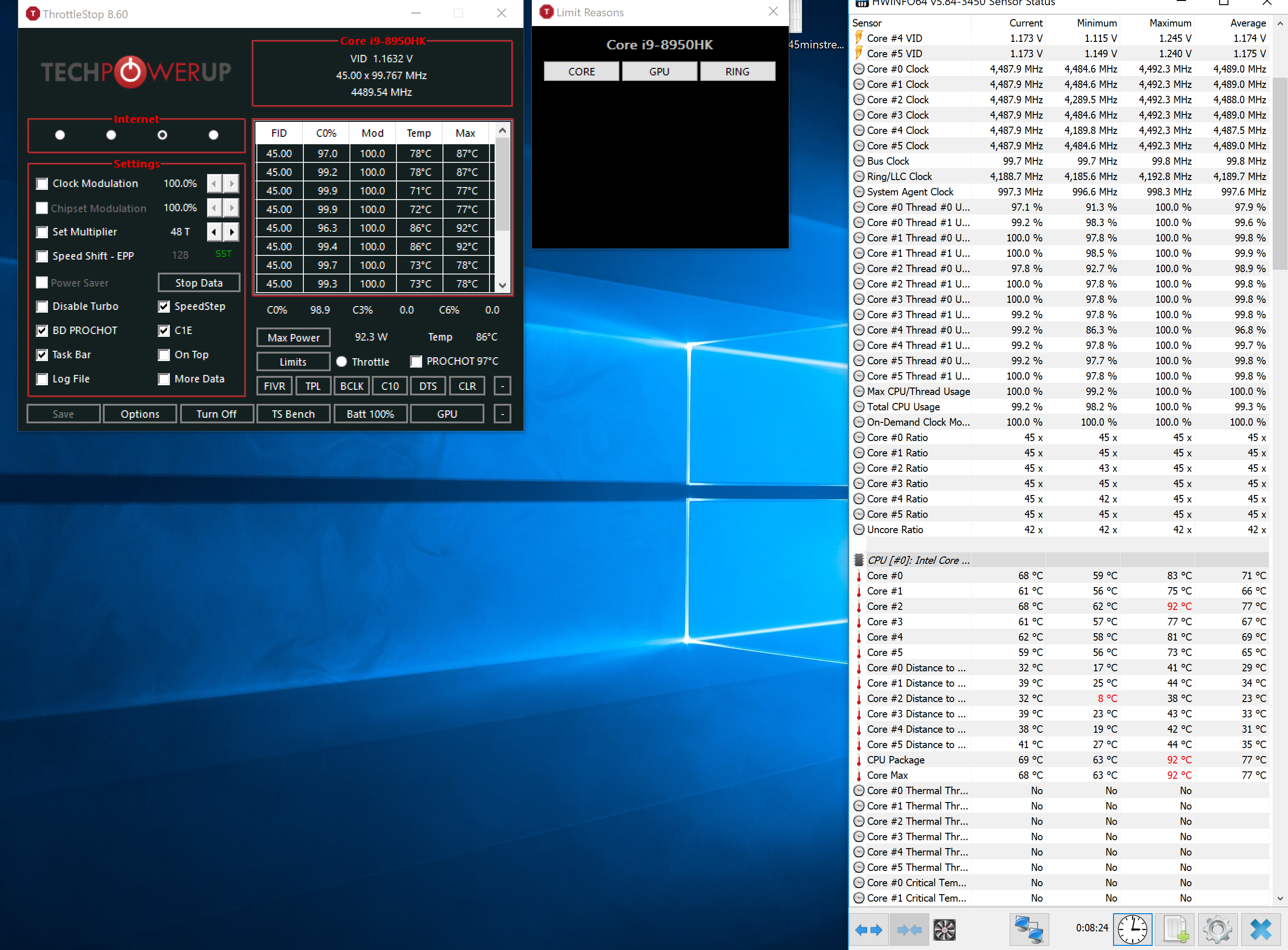

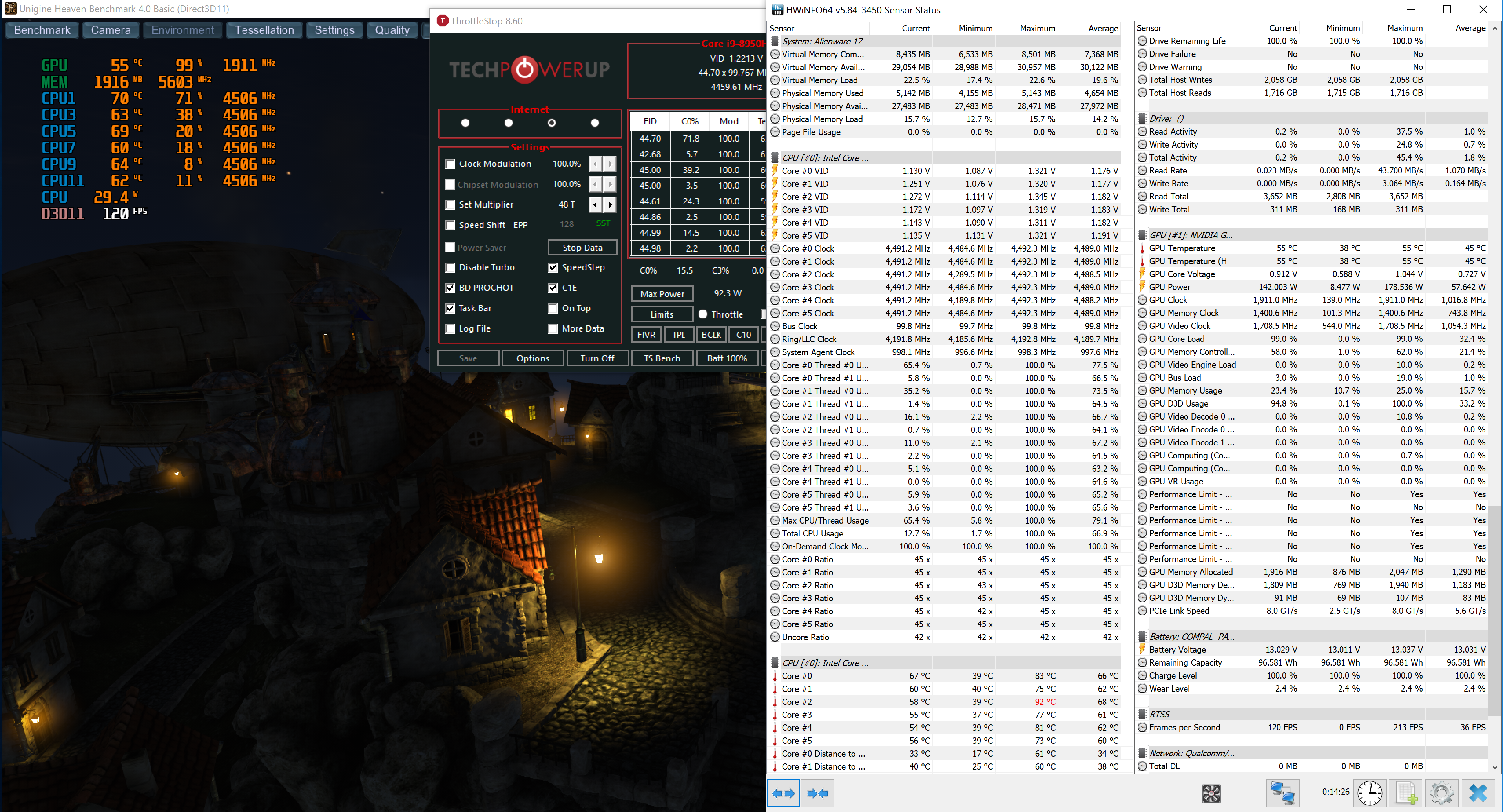

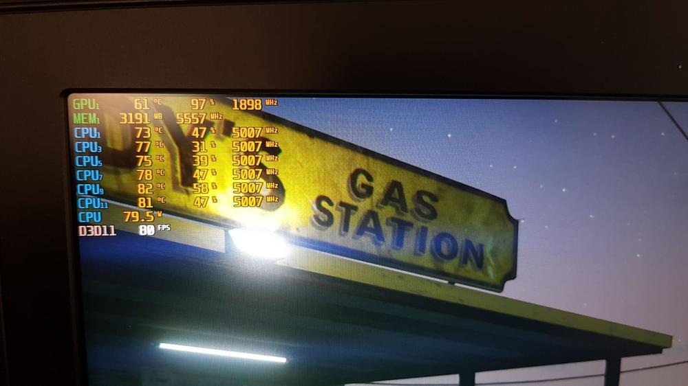

Wenn alles gut gegangen ist könnt ihr euch auf solche oder bessere Ergebnisse freuen:
Cinebench 4,7Ghz
Far Cry 5 4,5Ghz
OCCT 4,5ghz
GTA 5 @5ghz

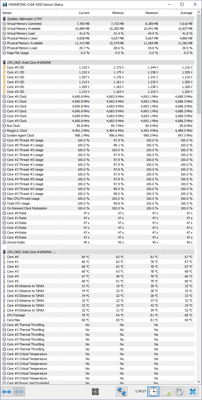

zur Zeit läuft OCCT mit 4,7ghz seit etwas über 90 min.

Seit gestern Abend teste ich 4.7ghz aus. Gut 3h OCCT, 8h idle bei verschiedenen speedstep Takten und paar Stunden OCCT mit 2/12 Thread Belastung um Teillast zu testen. Bisher konnte ich keinen Blauen oder freeze damit provozieren.
Maximal Temps bei OCCT 78-81Grad und Durchschnitt 67 Grad. Bei Spielen geht's auf 85 Grad Peaktemps und 62 Grad für die GTX 1080.
Das alles bei 24 Grad Raumtemperatur.

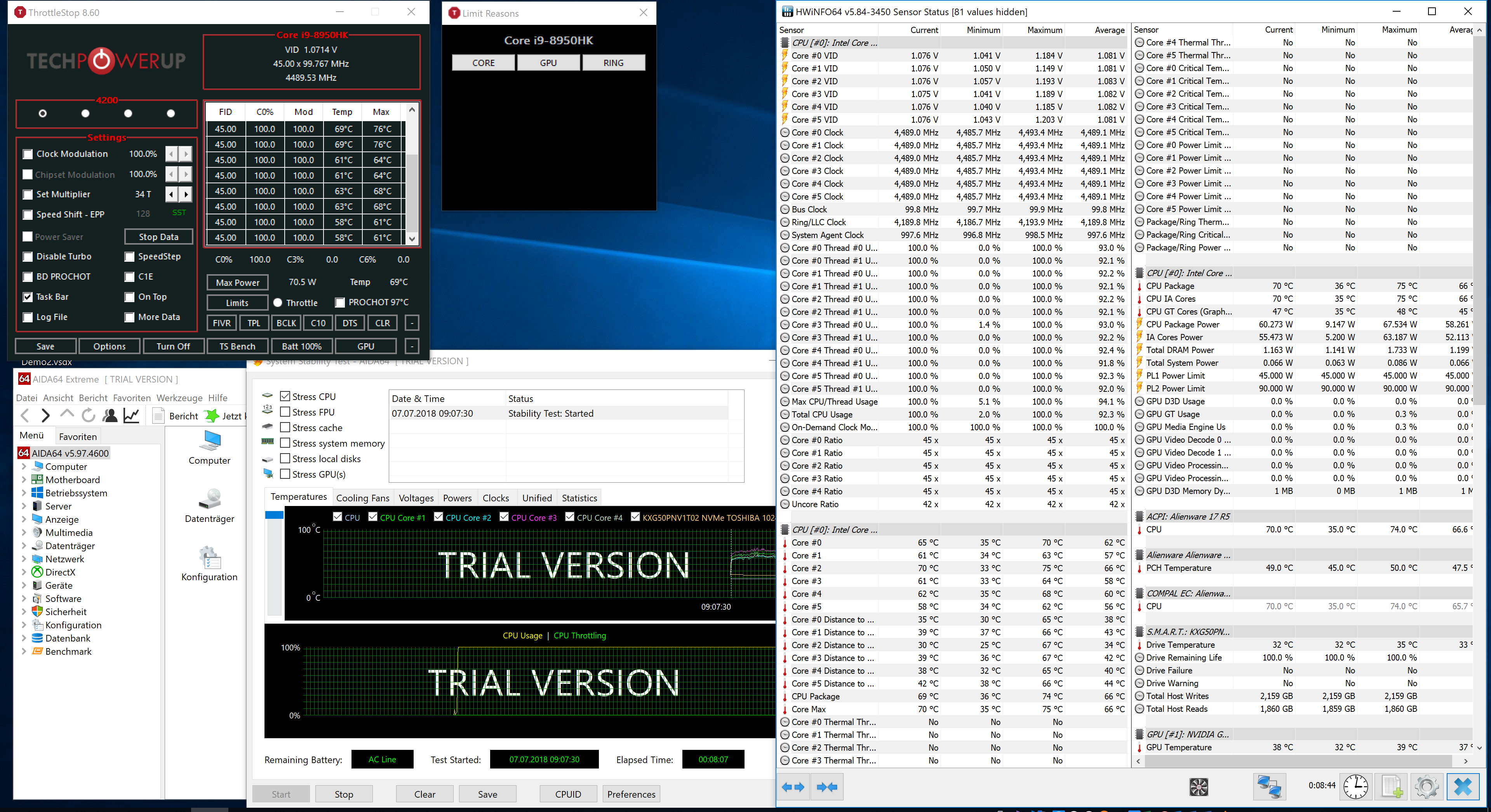

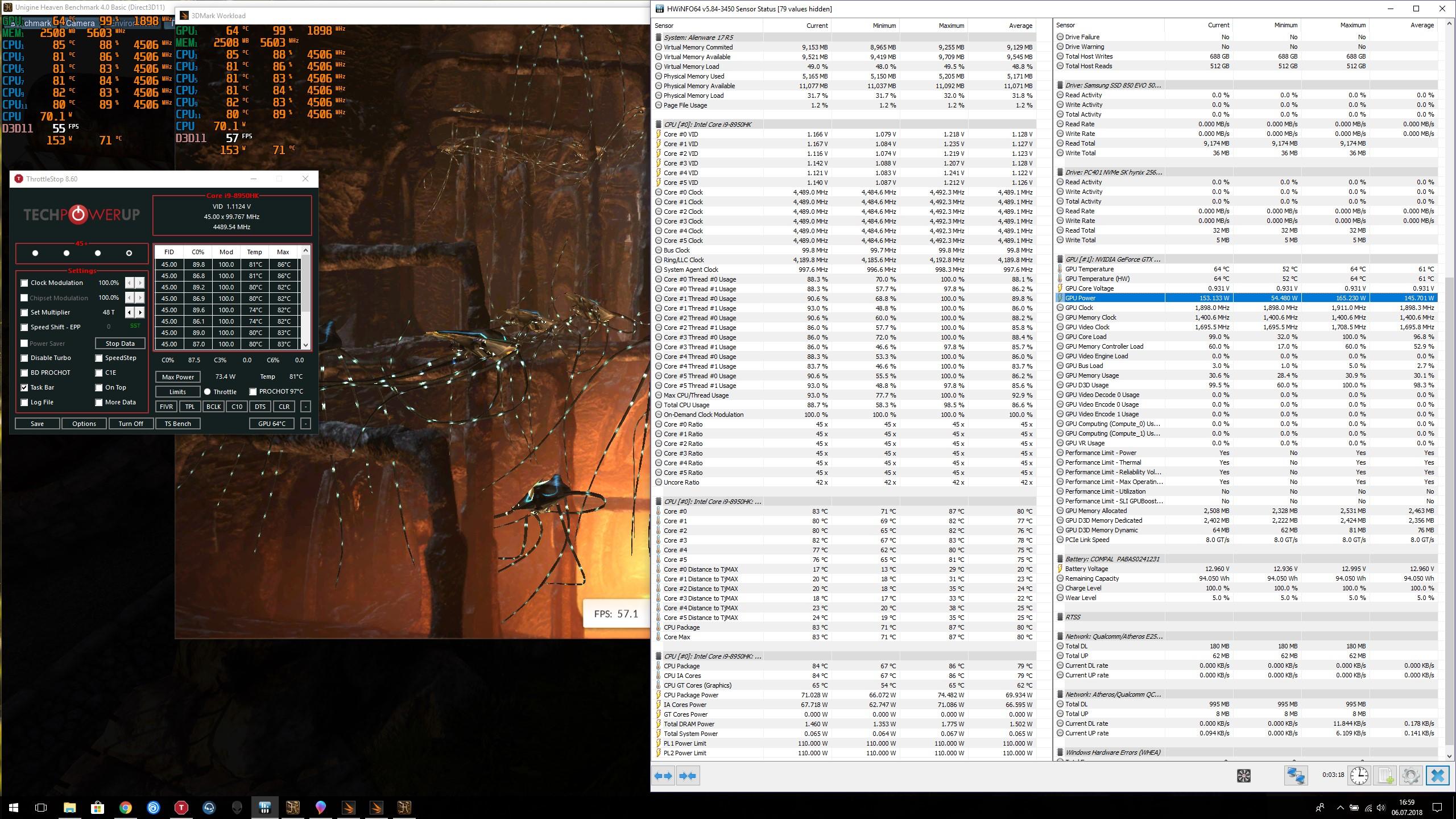

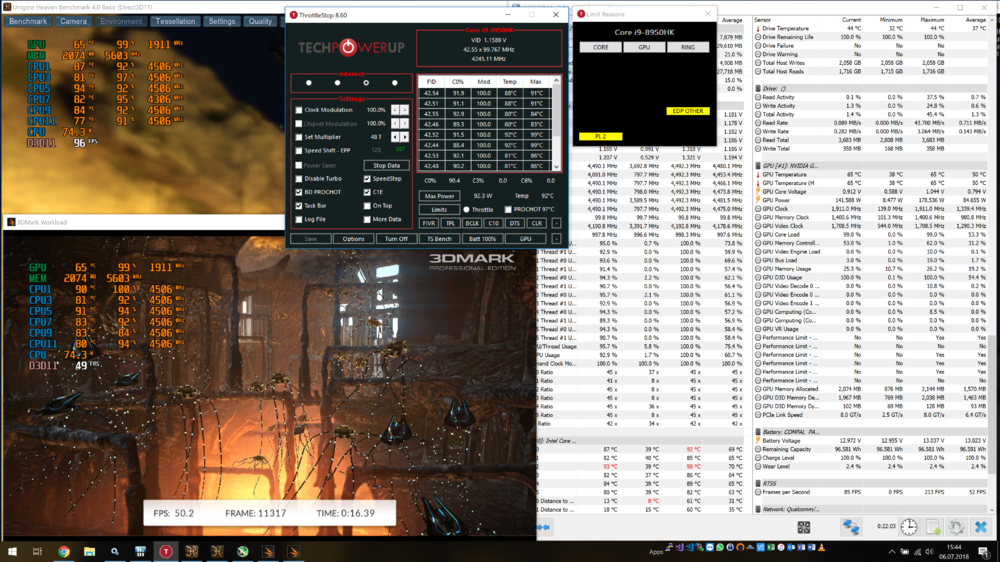

der Full Load test sieht dann so aus:
Wenn du dann deine Ergebnisse hier abgeladen hast, stelle ich das mal mit selbem Takt nach :) dann haben wir nen perfekten Vergleich. Kannst dich auch gern mit 4.3ghz+ versuchen. LM machts möglich
bearbeitet von captn.ko

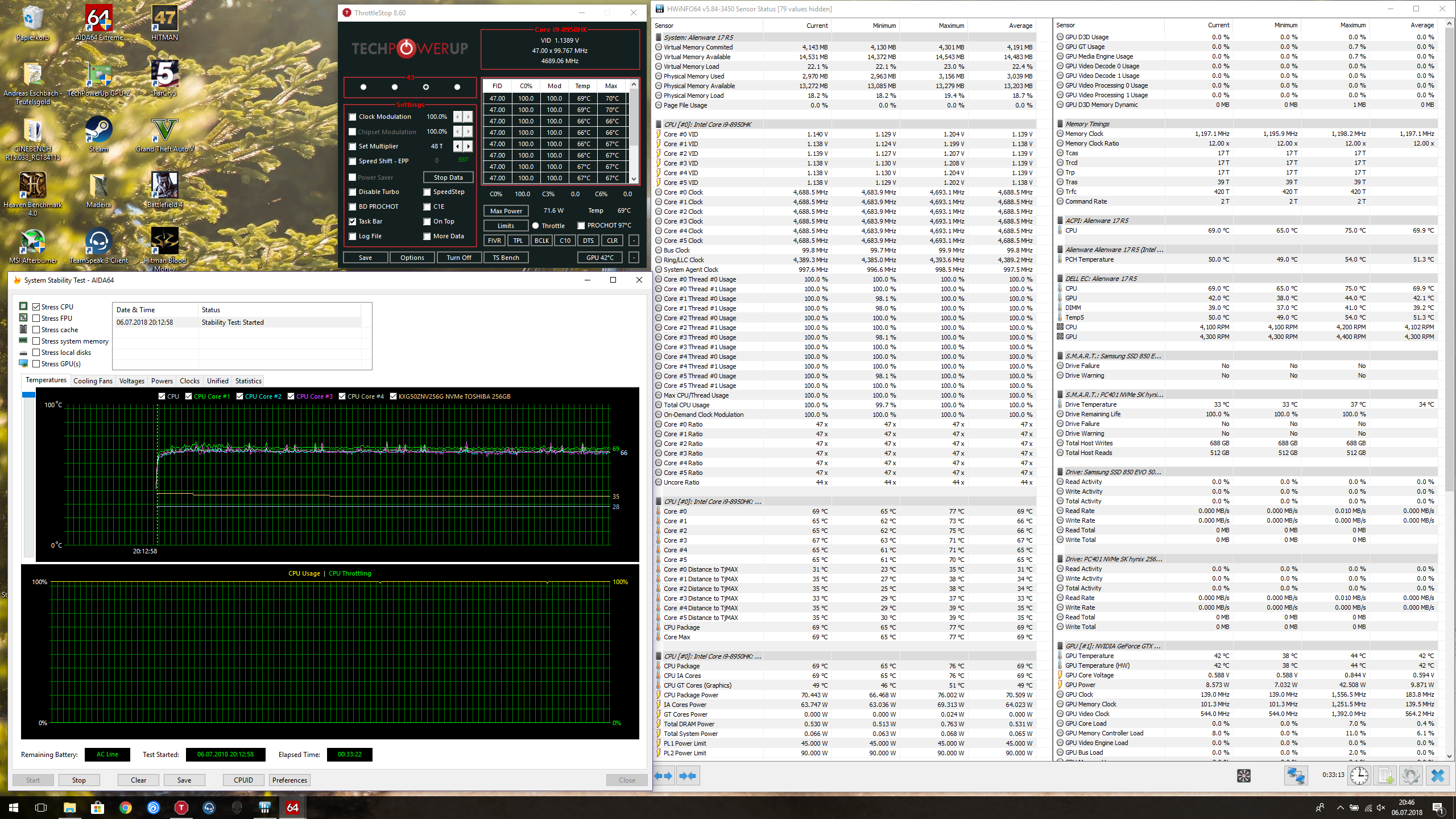

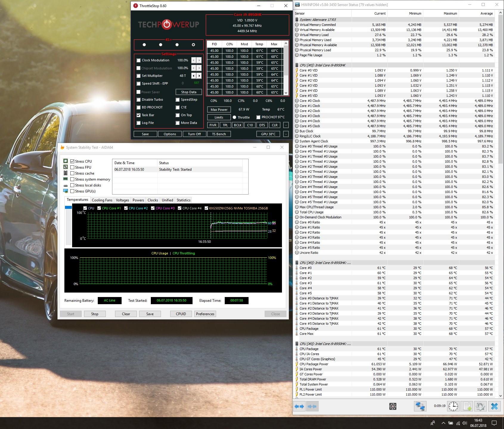

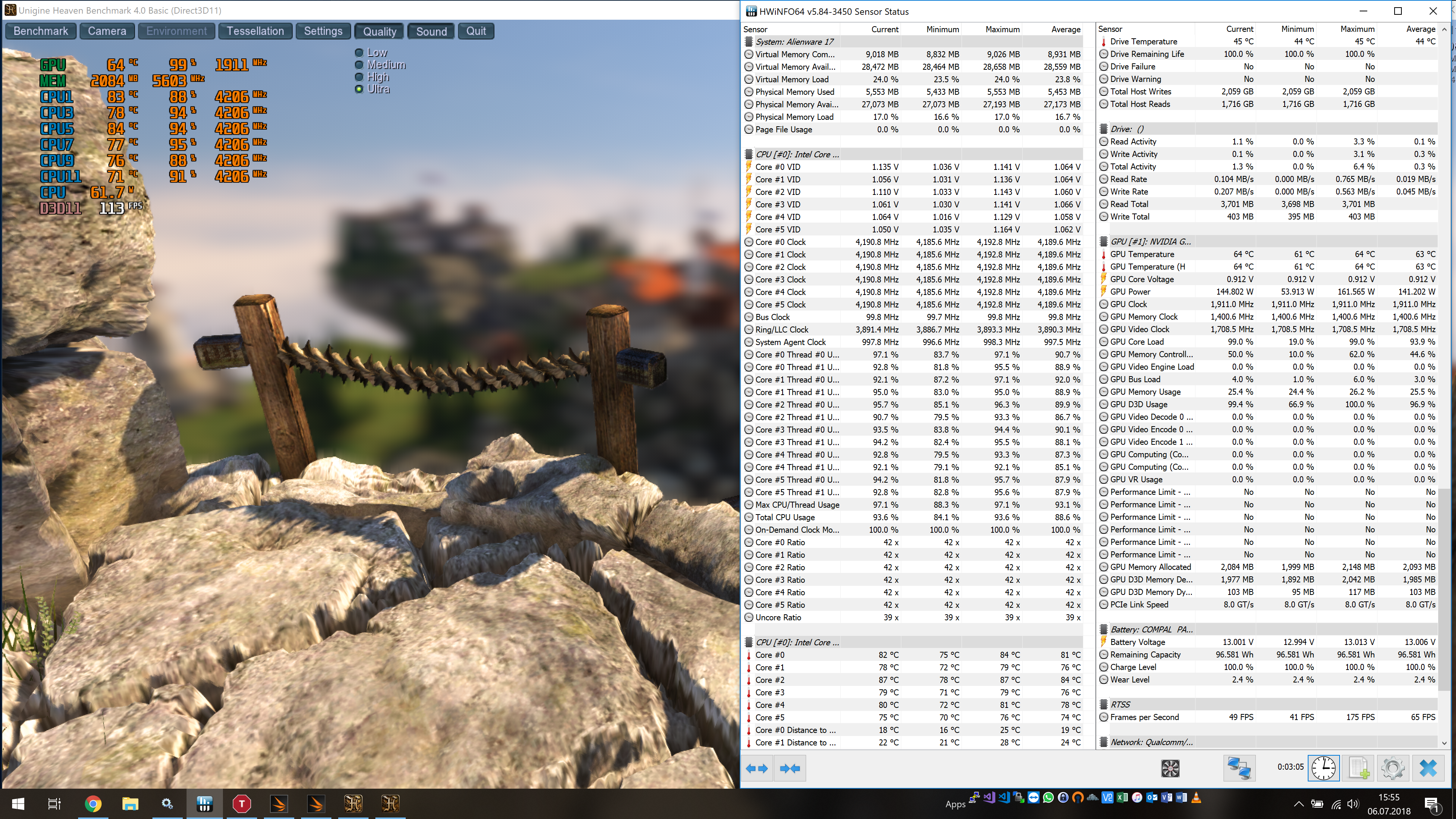

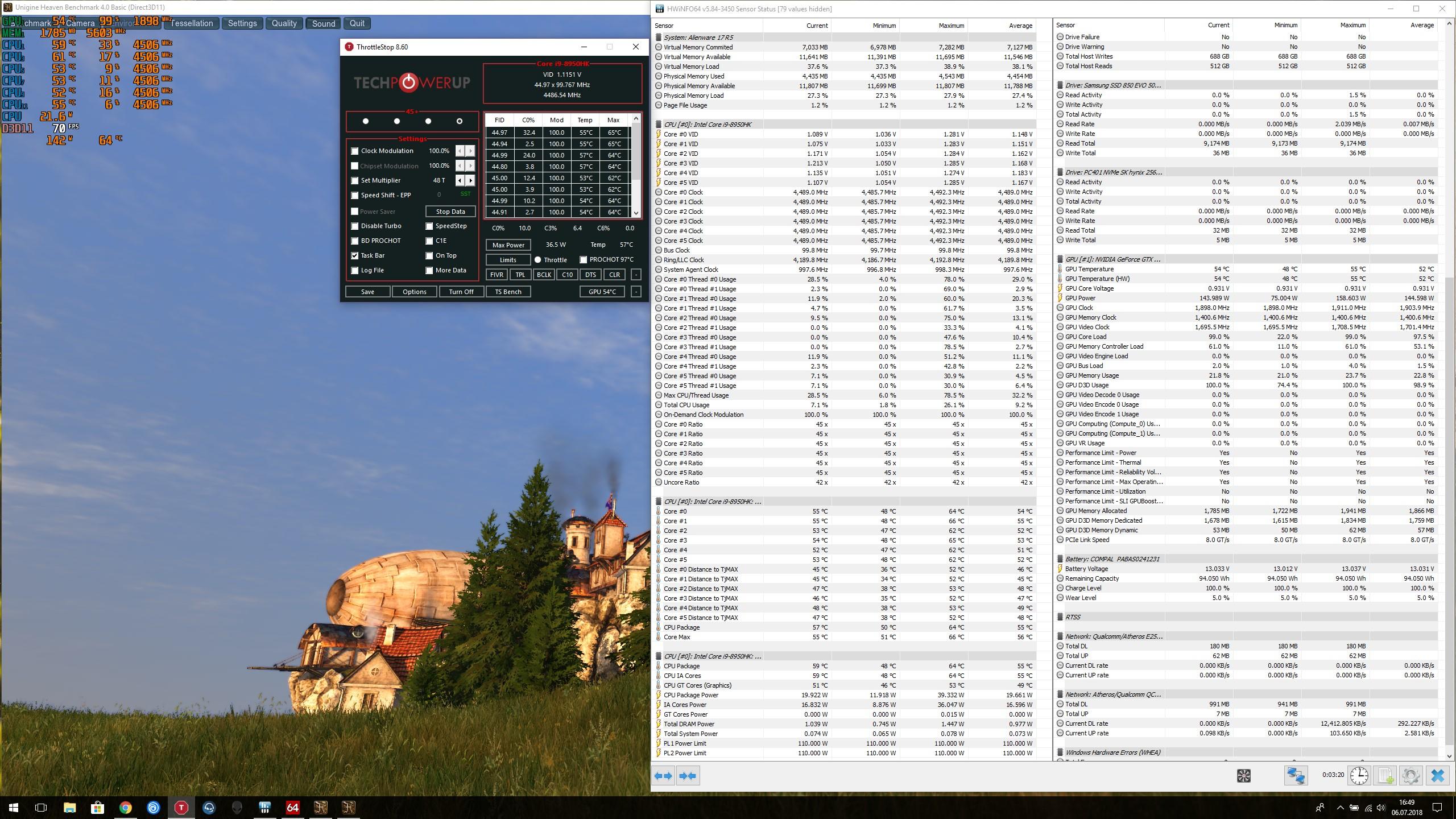

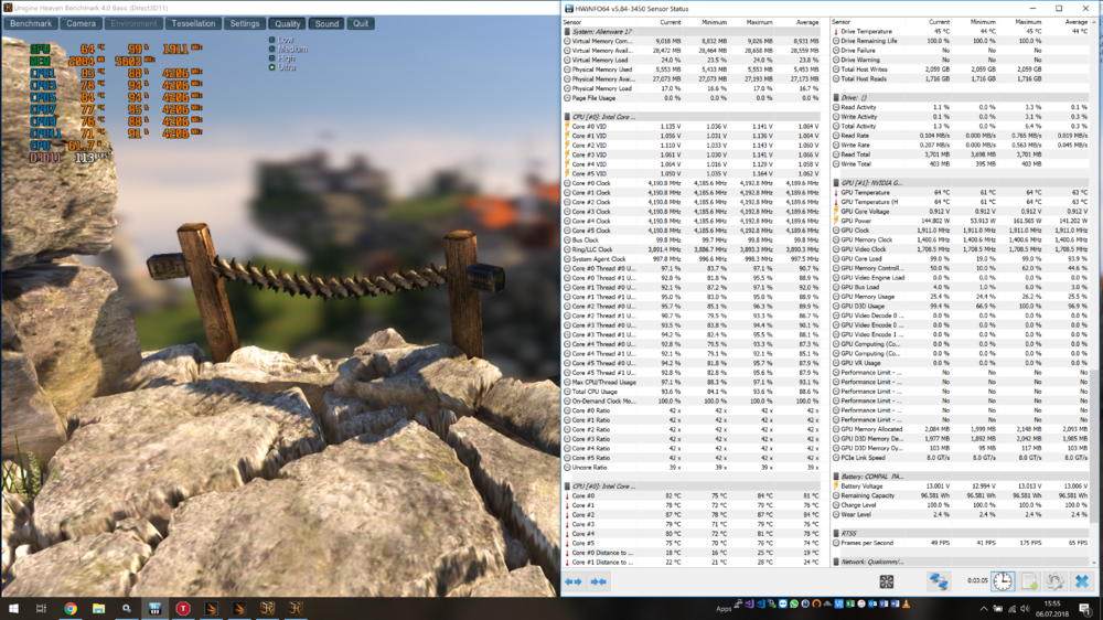

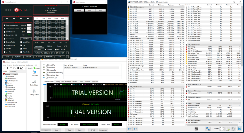

So hab es nich mehr aushalten können und früher Feierabend gemacht um ein wenig zu Benchen.
Ich frag mich, wieviel -mv Du wohl bei 4,5GHz aktiv hattest, mein repaste ist in Sachen CPU jedenfalls wesentlich schlechter als Deiner oder Du hast -250mv :D
Anbei die Bilder:
nur CPU (4,5GHz allerdings mit XTU ausgelastet, da ich OCCT nicht installieren darf auf einem Rechner der einer Domäne angehörig ist)
nur GPU (1911MHz liegen konstant an und das bei 0.912v - das geht in Witcher 3 bestimmt nicht gut, muss ich gleich erstmal testen.)
beides zusammen (4.5GHz und 1911MHz, was aber schief geht aufgrund von Throttling)
beides zusammen (4.2GHz und 1911MHz, was temperaturtechnisch Deinem Ergebnis nahe kommt, allerdings hast Du natürlich wesentlich mehr Verlustleistung.)

Bin auch gleich zu Hause und stelle das mal nach :)
@hutziDas sieht doch schon mal gut aus.
4.3ghz sollten aber für den Alltag locker drin sein :)
Ob dein repaste schlechter ist kann man erst noch nicht sagen. Im ersten Bild hat du 92W und ich hab 68W maximal. Das ist schon ein deutlicher Unterschied den man aber durch die Spannung erklären kann. Ich hab 1,09v unter Last und du 1,17v anliegen.
Das letzte Bild (nicht mir zitiert) verstehe ich nicht... da ist nur auf einem Kern 70% Last...die anderen gammeln rum. Sicher das FS CPU test noch lief dabei? XTU installiere ich nicht. Das kommt sich mit TS in die Quere ^^. Ich nehm mal AIDA64 Xtreme CPU test. Darfst du den Installieren?
So:
CPU only mit Aida
GPU only 1911mhz @0.931v
CPU+GPU mit FS physx test und Heaven 1440p
hast auch Package Power von allen Komponenten dabei damit du gut vergleichen kannst :) gleicher Verbrauch sollte ca. gleiche Temperatur sein. Raumtemp: 23 Grad. Hab die Tests auch so lange laufen lassen wie du auf deinen Bildern damits am besten vergleichbar ist.

Wow, danke für den Aufwand den Du betrieben hast um zu vergleichen. Danke dafür. Bei mir waren es bei dem Test ca. 22 Grad im Raum. AIDA muss ich dann nochmal testen.
Unsere GPU's sind vom Ergebnis her ziemlich ähnlich. Hast Du bei der CPU noch mehr konfiguriert als das Offset der Spannung? Hier finde ich unsere Unterschiede schon ziemlich eindeutig.
Das letzte Bild von mir verstehe ich auch grad nich, whatever :)

^^ kein Ding. Mir machen solche Sachen Spaß :D  teste grad mit 4,9ghz rum. Aida64 lief damit schon mal 15min. Jetzt grad bissl gta 5 laufen lassen. Cinebench bekomme ich damit aber nicht durch. Da schießt mir das Powerlimit durch die Decke und die 4900 werden nicht gehalten
Diesen Beitrag teilen
Link zum Beitrag
Jup, stimmt mir macht's auch Spaß, aber ist ja trotzdem nicht selbstverständlich.
Haha, 4900 MHz auf 12 Kernen in nem Laptop. Klar, why not :) Drück Dir die Daumen, dass Du es stable bekommst.
Link zum Beitrag
6 Kerne ;) 12 Threads. Doch ist für mich selbstverständlich :)
versuch erst mal weiter im undervolting zu kommen um die Temperaturen zu senken :)
4700 haben 30 min durchgehalten :)

Hattest Du schonmal, dass Du egal was Du beim Multi einstellst, er aber nur bis 3900 Mhz geht?
Ein Limit zeigt mir ThrottleStop nicht an, hab auch schon neu gestartet. Merkwürdig.
Hab jetzt beispielsweise 44 eingestellt, kommt aber zu keinem Zeitpunkt über 39
Okay, er behauptet, er sei im Powerlimit (PL2, EDP Other werden jetzt im Throttlestop angezeigt).
Alles klar, das kommt vom Alienware Control Center. Wenn man das Lüfterprofil "Still" auswählt, das habe ich nicht gewusst. Mit ausgeglichen ist das Problem weg.
bearbeitet von hutzi
Link zum Beitrag
Ich habe jetzt nochmal ein wenig mit 4,5 GHz rumgespielt und festgestellt, dass ThrottleStop wohl AVX-Befehlssätze im Programmeigenen Benchmark nutzt, sonst ist nicht zu erklären, dass AIDA Extreme Systemstabilitätstest max 70 Watt verbrät und Throttlestop fast 100 Watt.
Anbei meine optimierten 4,5 GHz CPU only Ergebnisse mit AIDA Extreme bei 21°C, lifted Back und max Lüfter
Link zum Beitrag
Muss nicht unbedingt avx sein. Kommt immer auf den Code an den du ausführst. Gibt 100% Last bei 60w oder 120w. Es wird aber nie Spiele geben die solche Last erzeugen. Daher teste ich die temps wie gesagt meist mit Firestrike CPU.  Prime95 rechnet halt nur Lucas Lehmer rauf und runter... braucht dafür aber 100w+. Bei Firestrike CPU Test macht die CPU wenigstens was sinnvolles. Mehr Verbrauch als im FS CPU Test hab ich auch ingame noch nicht gesehen.
OCCT ist so'n Mittelding. Mehr Last als FS aber weniger als Prime. Das geht auch. Cinebench ist ebenfalls ein sehr guter Indikator. Die Last die CB beim rendern erzeugt sollte stellvertretend für sämtlichen Rendereinsatz stehen.
Bei CB 4500~80w
Bei CB 4700~100w
4800 bekomme ich nicht ohne leichtes Powerthrottle durch CB, bei 110w
Ich persönlich will mein System auf Alltagssituationen auslegen... nicht auf theoretische niemals auftretende irrwitz Last die manche Tools erzeugen. Andere sehen das anders. Ist ja auch nicht schlimm.
Dein Ergebnis sieht doch gut aus :) ich sehe nicht das es großartig schlechter als meins ist :) gute Arbeit!  Daher sollte man halt nach Möglichkeit mit gleicher Software vergleichen.
