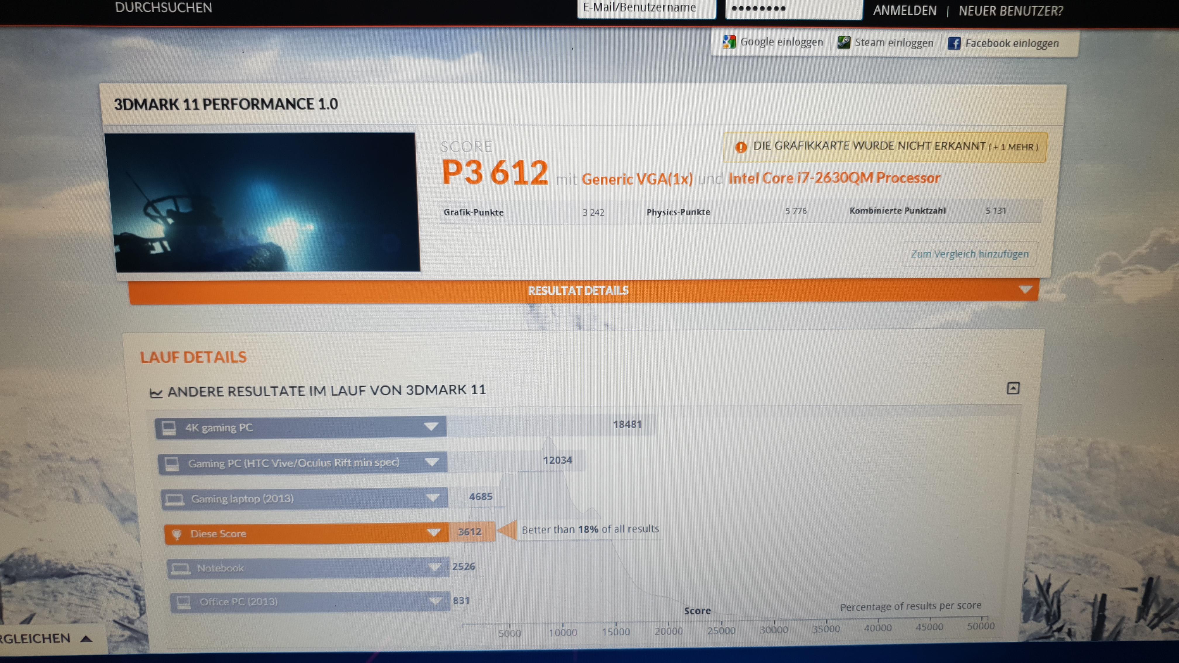

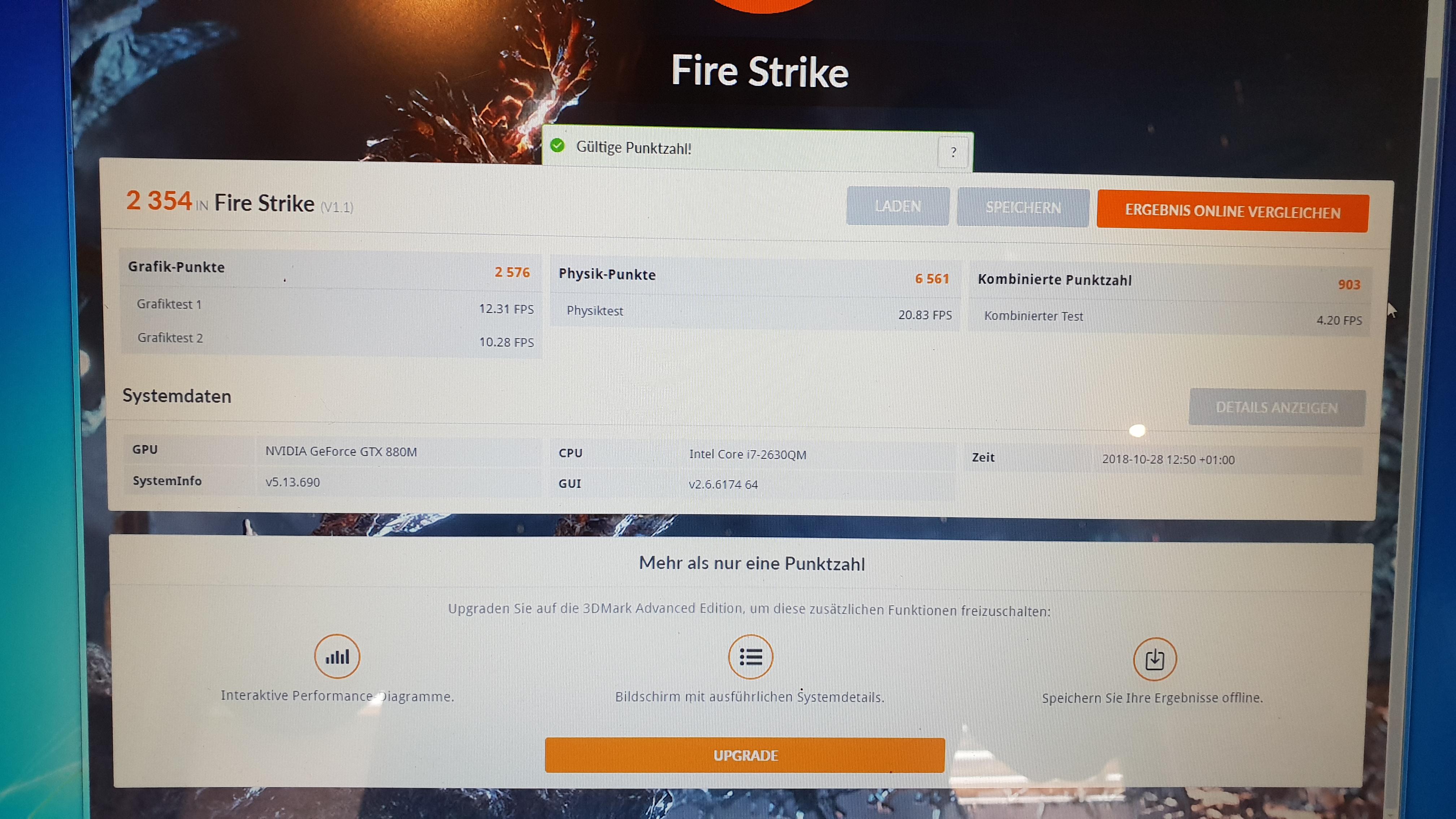

Hallo liebe Gemeinde bin seit 4 Wochen da bei eine gtx 880m in meinen M17xR3 einzubauen hatte auch Hilfe da bei hat auch alles geklappt . War auch weit weg als ich dann wieder zu Hause war und Stream installieren wollte und Stream dann nach Update suchen wollte kam ein lila Bildschirm.  Nach dem Neustart hat Stream wieder nach Update gesucht wieder lila Bild also wieder Neustart.  Stream wollte wieder nach Update suchen habe ich abgebrochen und siehe da leuft habe dann versucht Diablo 3 zu installieren, beim installieren des Diablo Downloader wieder lila Bild. Habe dann mal  3dmark drüber laufen lassen und hatte erstaunlicherweise nur 2700 Punkte . Mit der nvidia quadro k3100m hatte ich aber schon 3700 Punkte kann mir einer helfen beziehungsweise es mir alles einzurichten ?Danke schon mal in voraus 20181028_142105.jpg.f3fd742d6241340c1d6e088b8b0dbce7.jpg

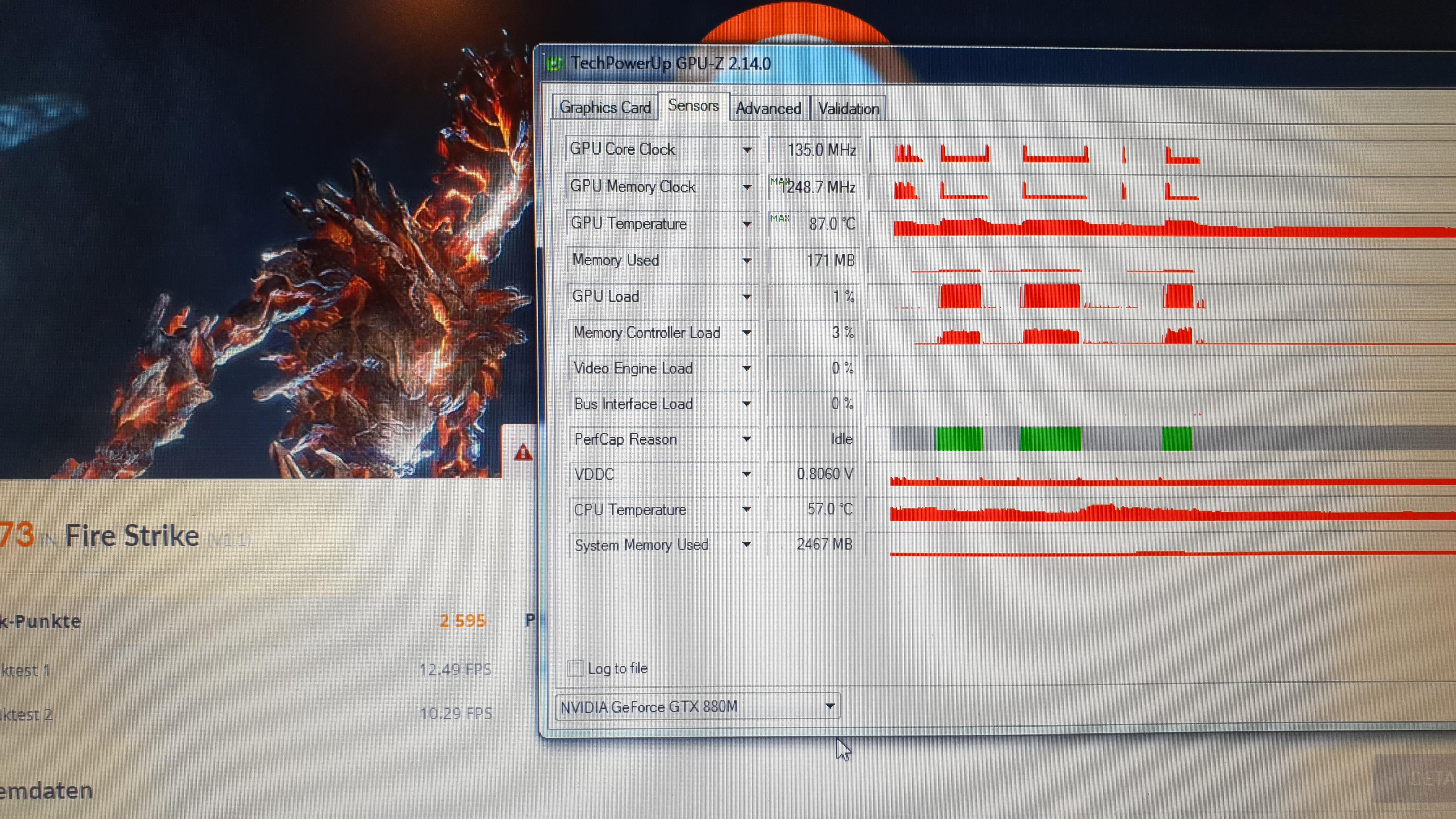

Karte scheint unter Belastung heiß zu werden, hab zwar keine großartigen Erfahrungen mit der 880m, 87° erschienen mir dennoch zu hoch.
Hast Du die gut gepaddet und gute Paste verwendet?
Diesen Beitrag teilen
Link zum Beitrag
Die 880m wird sehr heiß das habe ich schon gelesen , ja sie ist gut eingepackt und gute Paste habe ich auch drauf gemacht .

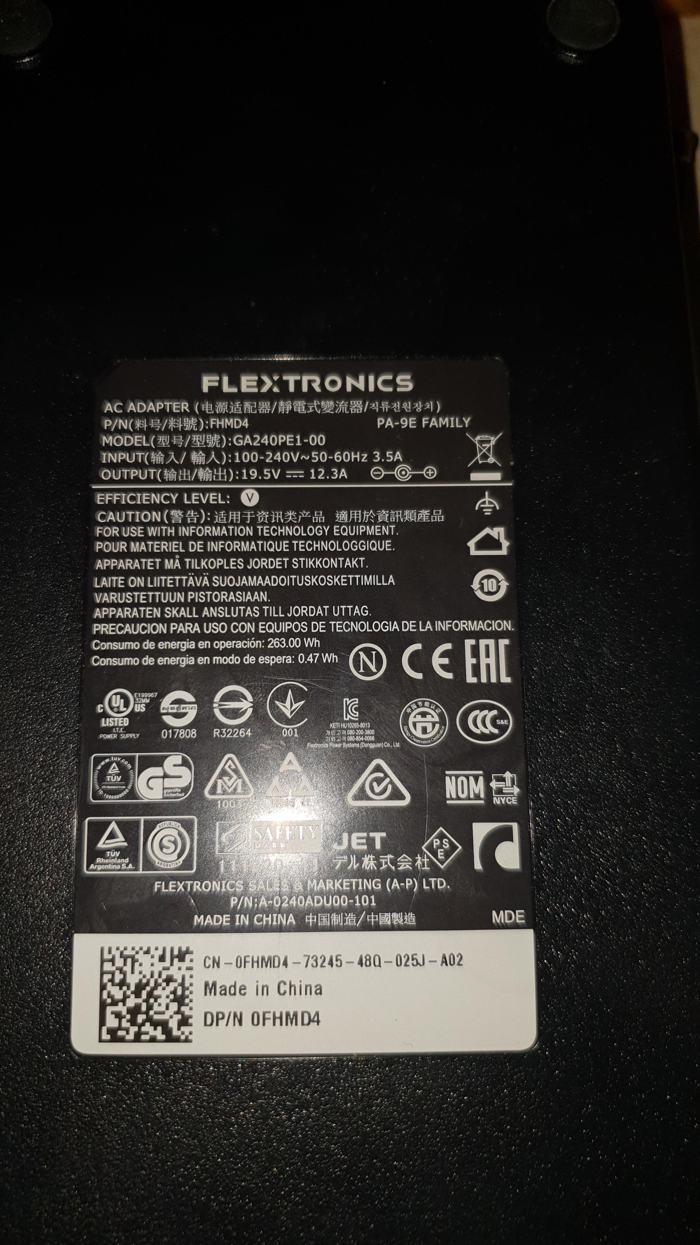

Hallo Maik,
wieviel Watt leistet dein Netzteil? (steht hinten drauf Output V/A)
Für die 880m brauchst du die 240W Version.
Link zum Beitrag
Müsste ein 240 Watt Netzteil sein weil mit gpu-z wird die auch richtig angezeigt
Link zum Beitrag

PS. Habe 3dmark installiert um pervormens nach zu schaun .
5124 Punkte bekommen finde das etwas wenig da ich mal hier gelesen habe das manche 7200 Punkte haben . Weiß da einer Rat und Tat?
Link zum Beitrag
Im FS schafft die Karte ca. 5500 Gesamt (abhängig von der CPU) und 6000 Grafikpunkte, 7200 kann ich mir ehrlich gesagt nicht vorstellen.
