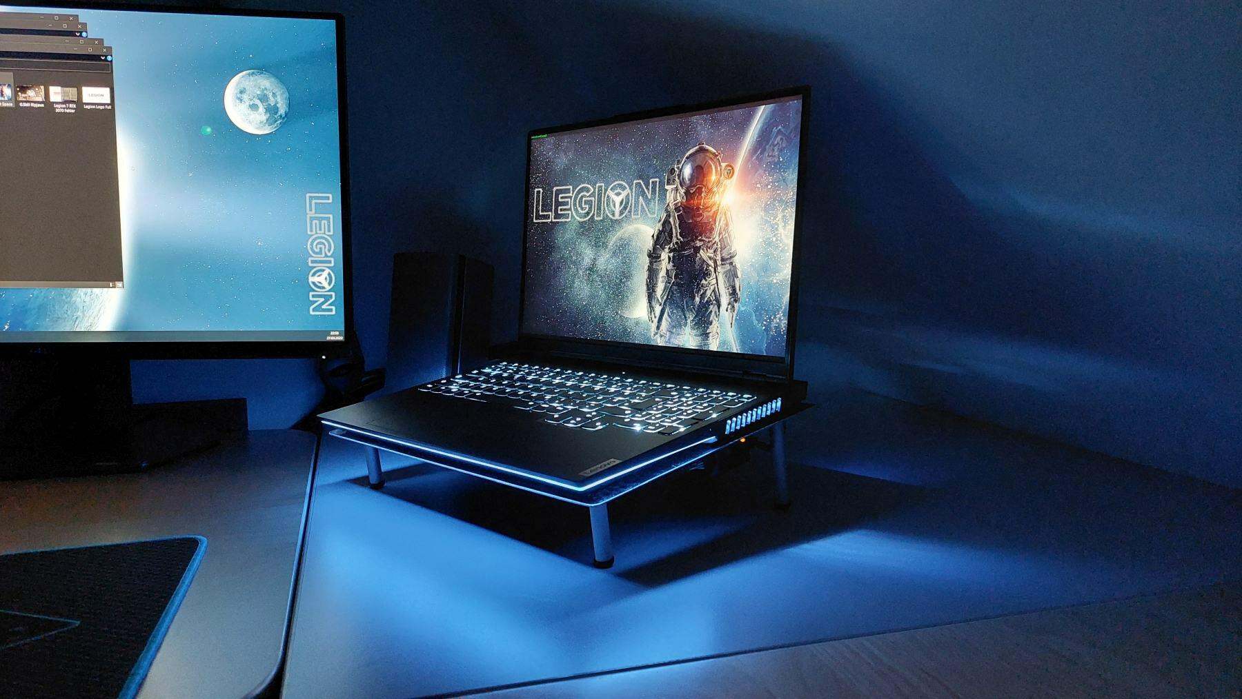

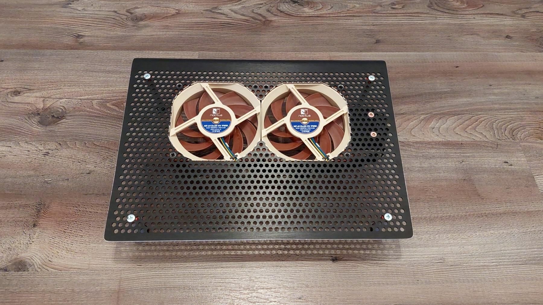

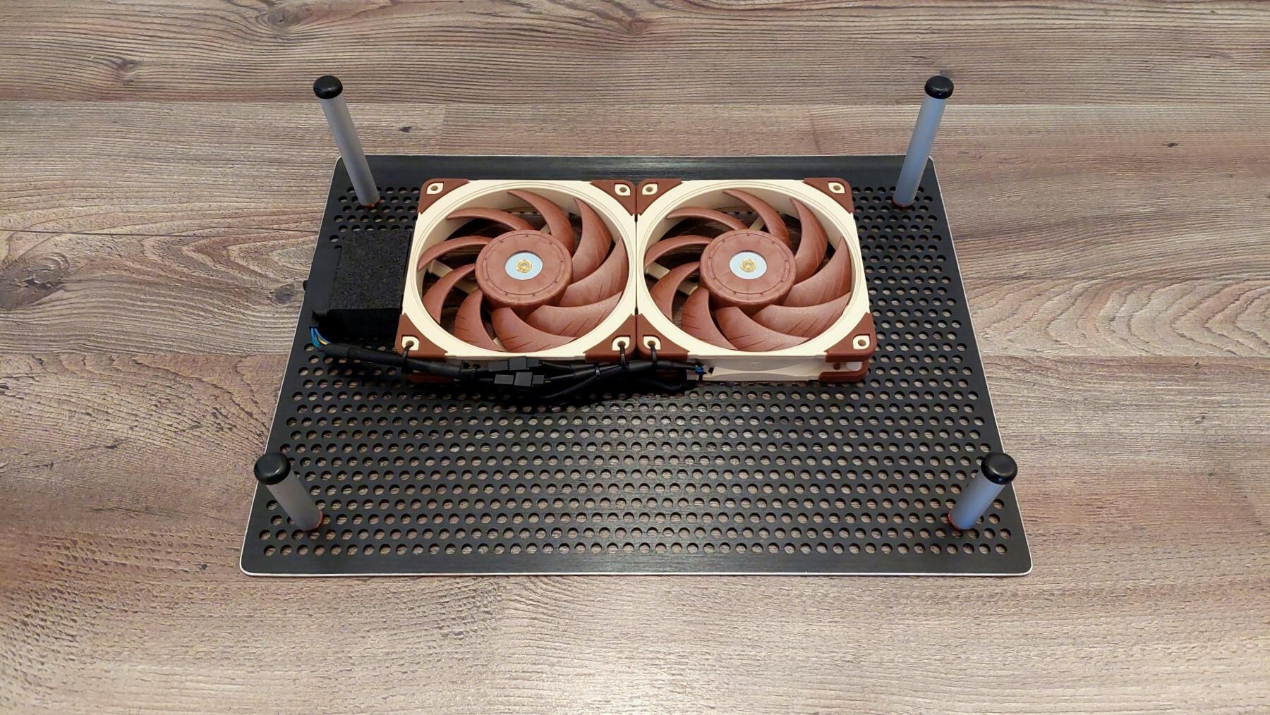

Wenn du das Beste vom Besten willst, dann ist bei einem 16" Gerät zwei NF-A12 PWM (5V). Allerdings wird der Kühler dann schnell sehr teuer. Bei meinem Legion 7 sah das wie folgt aus:
Ist/ war ein U3-Plus Kühler. Die Alu-Füße habe ich ebenfalls selbst angefertigt. Man kann natürlich schon einiges machen, was die Kühler betrifft. Die Sache ist halt nur, dass das zeitlich gesehen ein ziemlicher Aufwand ist und es irgendwann den Kostenrahmen sprengt. Insbesondere, da das Noctua-Zeug bereits kostentechnisch ziemlich reinhaut. Andererseits, bei Notebooks jenseits der 3.000€+ ist das dann auch Kleinkram.
