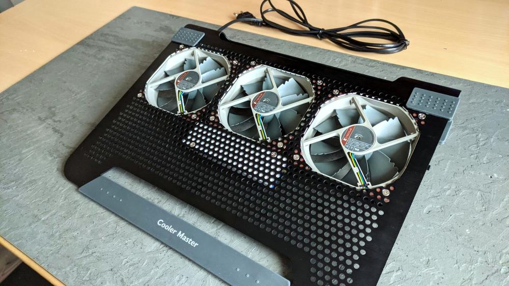

Biete Gemoddeten U3-Notebook-Kühler
Der U3-Kühler mit den Thermaltake TOUGHFAN 12 steht nun zum Verkauf.
Ich brauche nur zwei, so dass ich den dritten verkaufe. Bilder seht ihr zwei Posts zuvor. Wie in einem Post zuvor geschrieben, kühlt der U3-Kühler mit den TOUGHFAN 12 bei 70-100% am besten bzw. besser als die meisten anderen Lüfter.
In meinem Test ging die Temperatur meiner 2080 ja von 83 auf 78 Grad runter, zugleich ist der Takt der 2080 angestiegen. Und das nur durch den Wechsel des U3-Kühlers. Wenn man gar keinen nutzt, ist der Unterschied natürlich noch viel größer.
Verglichen wurde ja mit einem U3 Kühler der Noctua NF-F12 montiert hat. Be quit! Silent Wings 2 / 3 performen ähnlich. Am besten kühlt definitiv der TOUGHFAN 12 (oder braue Noctua NF-A12).
Gebe den U3-Kühler mit den TOUGHFAN 12 für 120 Euro ab. Bezahlt habe ich knapp 160 Euro (Großteil Material und etwas für Sk0b0ld).

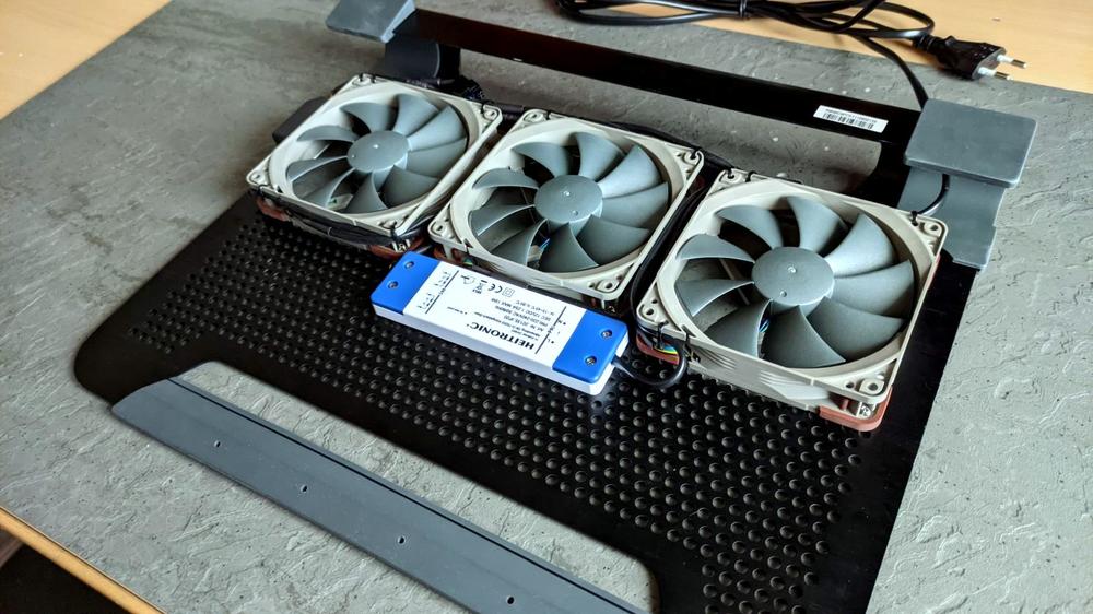

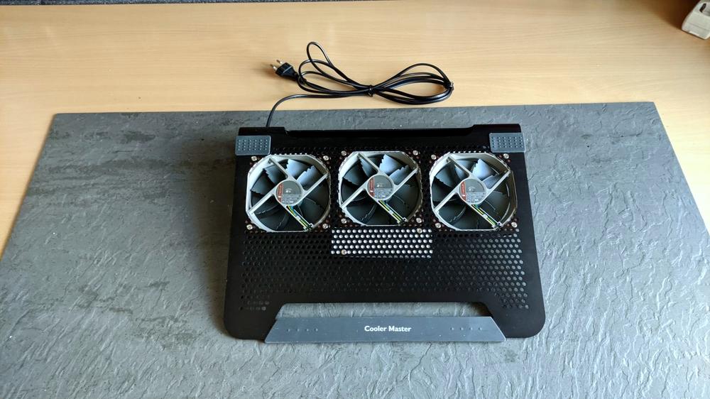

Neue Lüfter, neue Bilder. Diesmal mit den Noctua NF-P12 Redux:

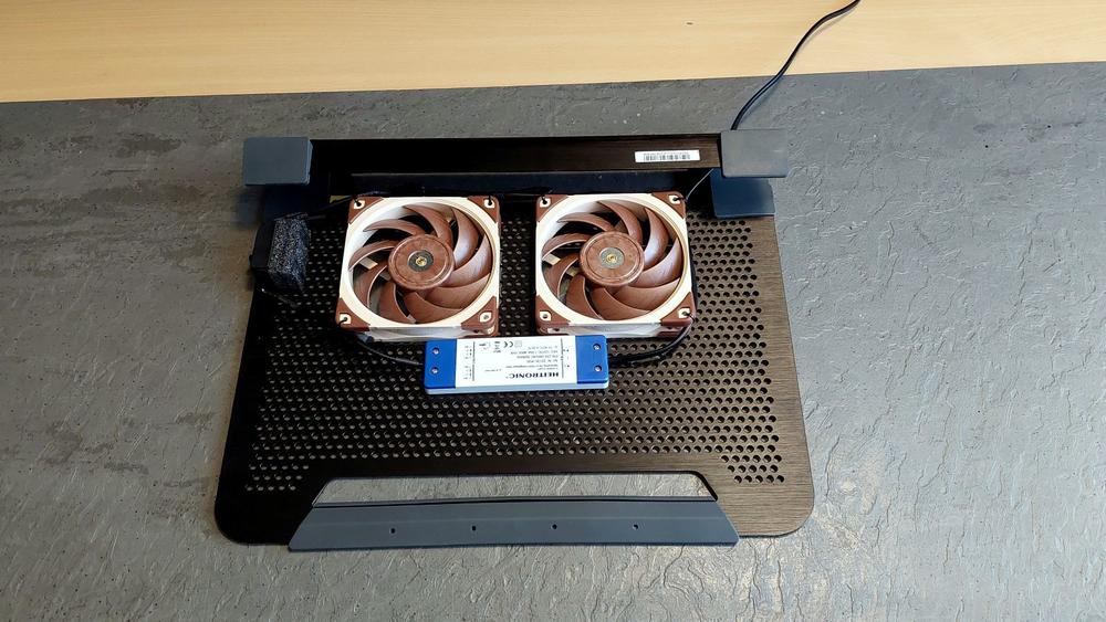

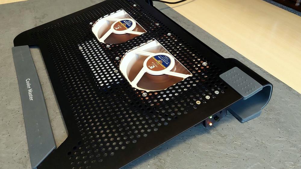

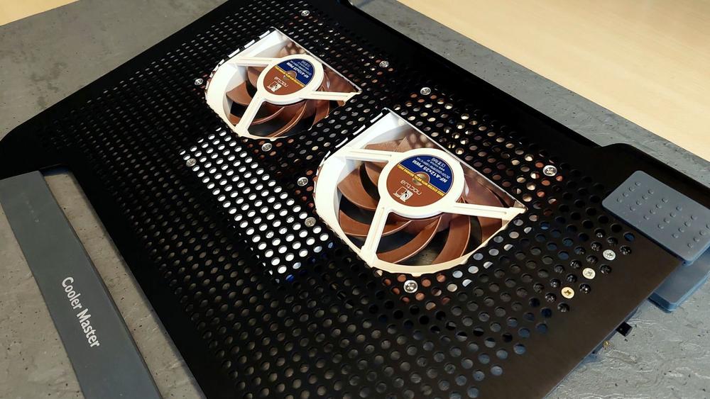

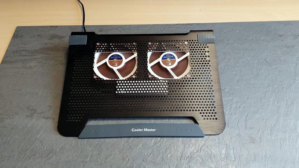

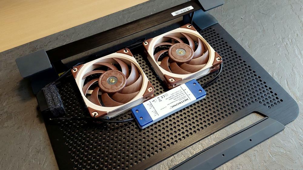

Da das Notebook ja hier einige haben, hier mal ein Beispiel wie ein U3-Kühler für das Legion 5 Pro aussieht.
Primär für besseren Airflow/ höhere Kühlleistung bei weniger rpm. Also auch wenig um die Geräuschentwicklung zu reduzieren.

also das für das Legion 5 pro würd mich mal Interessieren, auch würde ich gerne wissen, was das so ausmacht von den Temps/Noise, leider findet man den U3 gar nicht zzt. oder ich übersehen ihn
Bei der Suche musst du vielleicht etwas kreativ sein, wenn du so nicht direkt was findest.
Wegen Leistung und Unterschied, kann ich mich gerne mal erkunden. Ich kann aber nicht von anderen verlangen, dass sie irgendwelche super-genauen und stundenlange Vorher-/ Nachher-Vergleiche machen. Ich bin schon froh, dass er Hwinfo mittlerweile benutzt.
Von der Größe her würde auch der U2-Kühler passen, aber den würde ich mit 120mm Lüftern nur erhöht verwenden, weil die Lüfter sonst sehr nah am Boden hängen und ein wenig die Kühlleistung einbremsen.

Er schrieb, das Notebook läuft mit dem U3-Kühler ca. 15°C kühler und ist dabei noch ein Tick leiser (Lüfter drehen nicht mehr so hoch).
Mehr Infos habe ich jetzt leider nicht bekommen. Ich kann dir nichts zum Testing, Package Power. rpm usw. sagen. Hätte mich auch interessiert. Ich habe ihn noch mal um genauere Zahlen gebeten, aber keine Ahnung, ob ich die noch bekomme.

Bei deinem Kühler wären 3 Lüfter da nicht besser? Oder reichen 2 dicke aus.
Bearbeitet von txcpaul
Zwei Lüfter reichen dicke, zumal das Lüftungsgitter beim Legion knapp 31 cm breit ist. Drei 120mm Lüfter passen nicht unter das Legion bzw. gehen links und rechts leicht vorbei.
