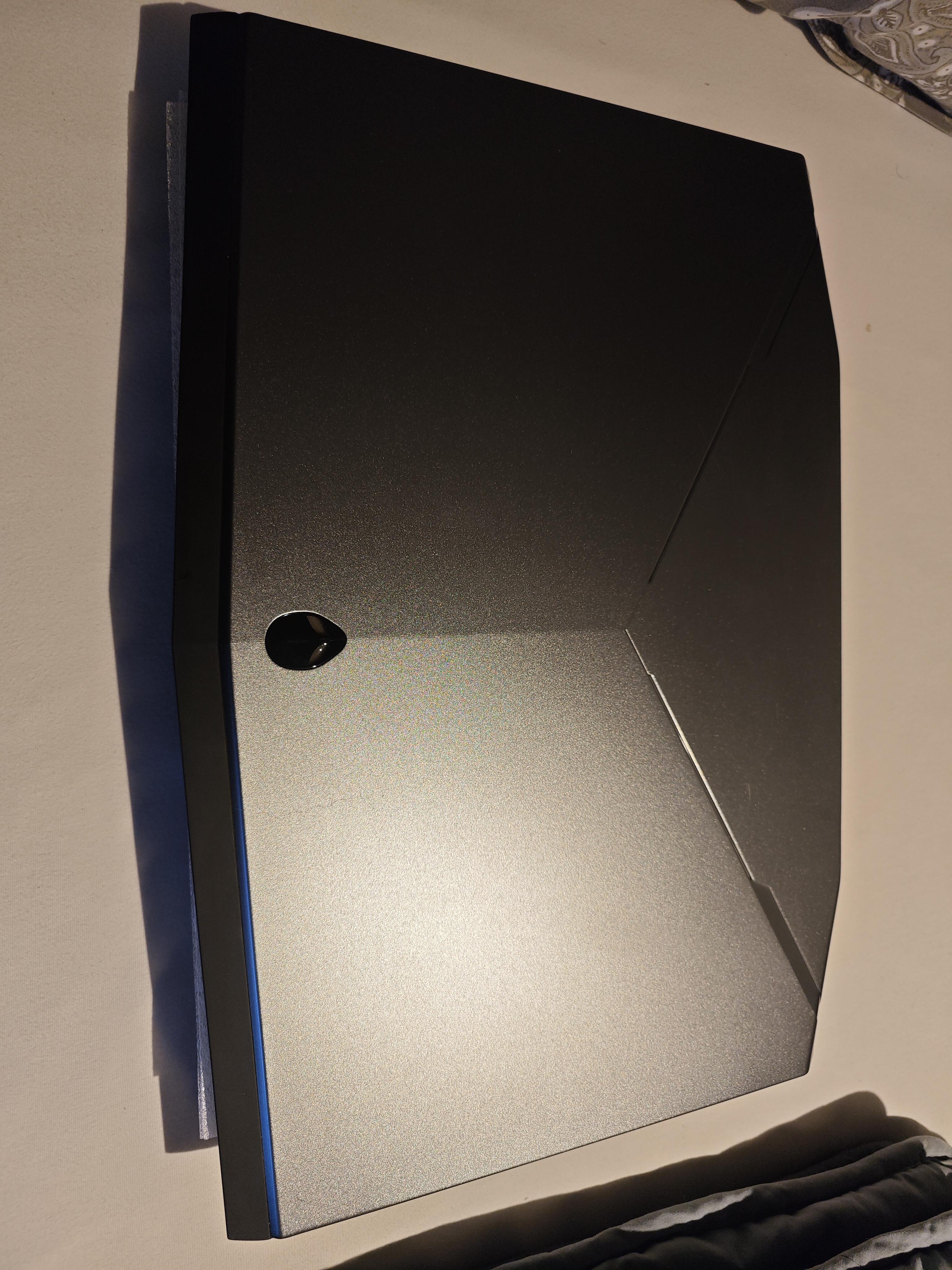

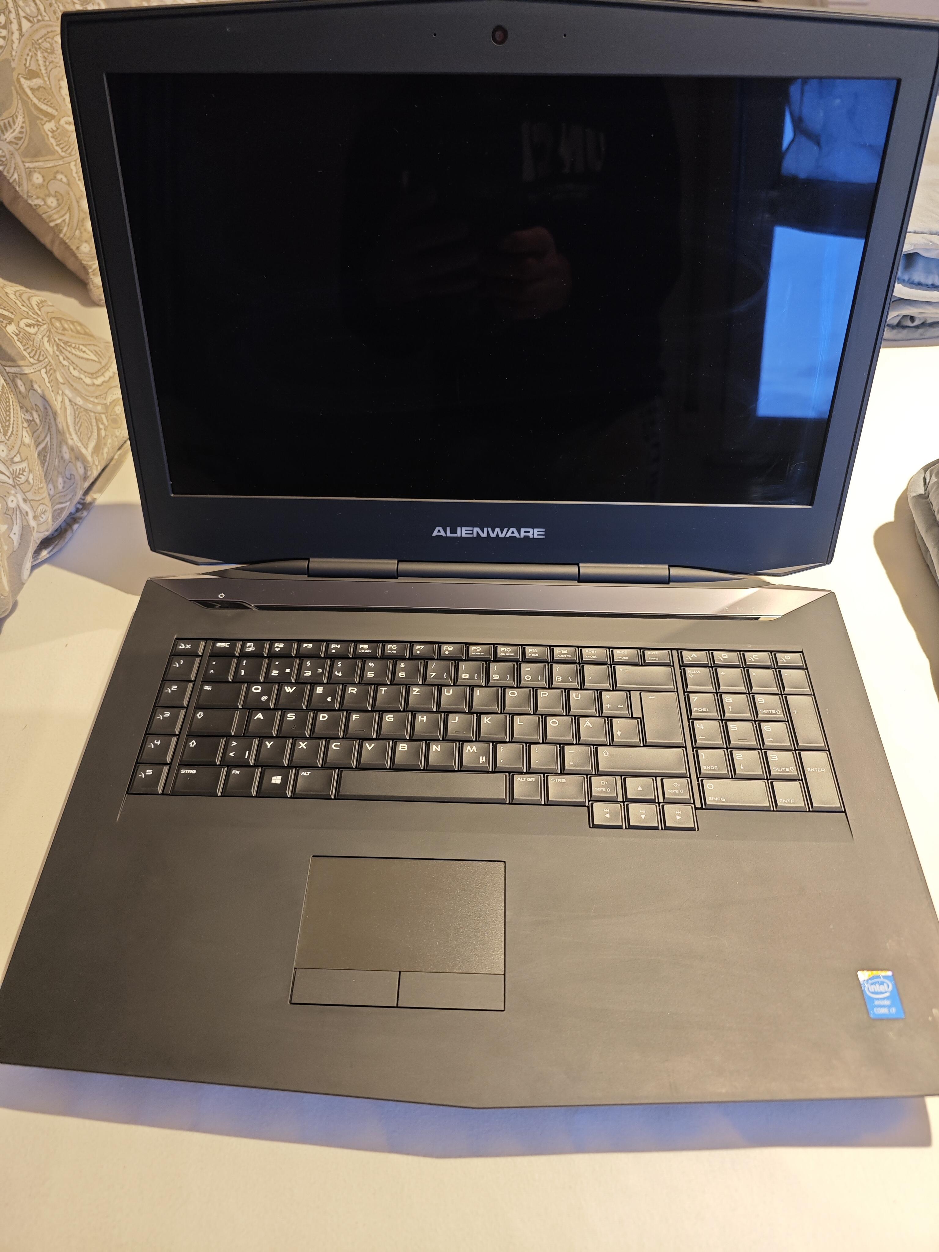

@Uziel: Könntest du uns evtl. mal ein Bild von diesem Gerät hier zeigen? Wäre super . Gruß Jörg -

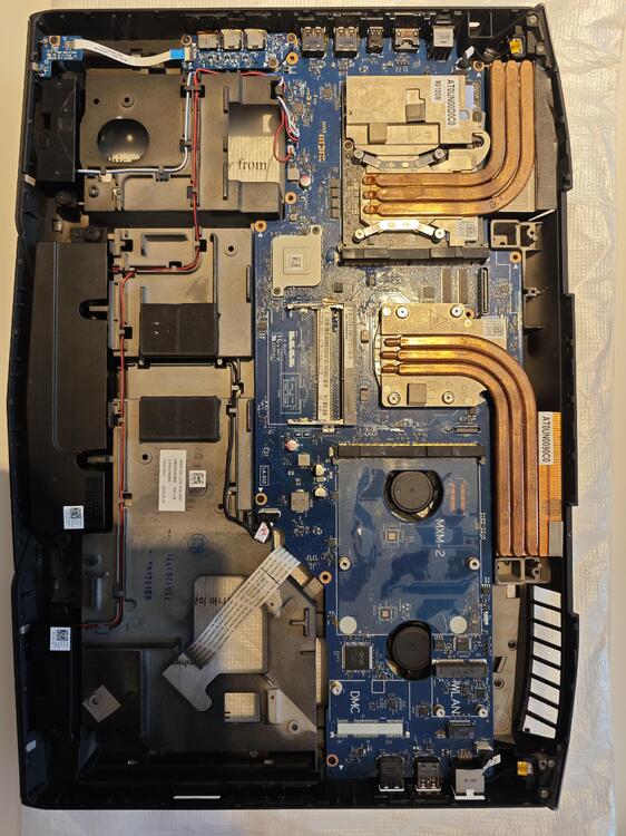

So es gibt Neuigkeiten. 1. Die GTX 980m ist da. Passendes Xbracket ist Gott sei Dank dabei. 2. Die Heatsink für die Slave GPU ist da. 100w Nvidia, OEM Dell und neu unbenutzt. 3. Die Master GPU Heatsink ist da. Eindeutig eine Fake Heatsink. Wusste gar nicht das es da ne Masche gibt. Schaut selbst. So sollte sie aussehen. Mit dem NV100w Aufkleber und passender Partnumber Angekommen ist das: 1. Partnumber einer NV75w Heatsink. 2. Der Verkäufer hat die Fotos des Angebotes bei eBay im Nachgang ausgetauscht (von OEM zu Fake) 3. Sie hat zwar 3 Heatpipes aber man sieht eindeutig das ursprünglich 2 drauf waren und die Heatsink umgelötet wurde. Die Farbe einer Pipe ist auch anders. Hab bei PayPal nen Fall auf. Mal sehen ob's das Geld wieder gibt. Dafür sehr gute Neuigkeiten. Ich hab einen Anbieter gefunden der Custom Heatsinks komplett aus Kupfer anbietet. Direkt modifiziert für die 980m, 1060 und 1070. Perfekt. -
