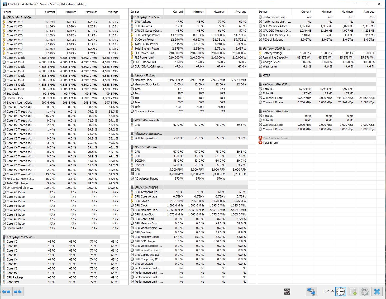

gibt ja mehrere Wege die Temperaturen in den Griff zu bekommen. Takt reduzieren oder Verbrauch begrenzen. Hat beides seine Vor und Nachteile PS @JetLaw und andere: es wäre gut, wenn ihr über UV sprecht, das ihr die reale Spannung die die CPU bei Prime anlegt dazu schreibt. Offset, ohne die resultierende Spannung zu kennen, ist ja nur ein relativer Wert ohne Aussagekraft. Über die Güte einer CPU sagt der Offset nichts aus. Meine CPU zb. läuft bei 4,7ghz mit -110mv.... bei -120mv kommen schon Bluescreens-> sagt so nichts aus. Du siehst nur das du -15-20mv weniger schaffst und wunderst dich das deine Temps trotz Repaste 20 Grad höher sind. -> Wenn ich dazu aber die Info gebe das diese -110mv unter Primelast 1.10v Lastspannung ergeben, kannst du das mit deiner CPU vergleichen. Dann haben wir die selbe Basis und wir können die Werte der jeweils anderen auch einordnen. ich hoffe das war halbwegs verständlich ^^ Die CPU Spannung könnt ihr in CPUz ablesen während Prime läuft -

Wird sie ^^ Ja 120w sind so die Grenze bei Stock A51m. Ich ergänze dann im Guide noch die Möglichkeit den Verbrauch zu begrenzen. Dann kannst du meinetwegen 100w vorgeben und die CPU taktet immer so hoch das sie 100w nicht überschreitet. Das wäre vielleicht die Beste Variante für dich Wird sie ^^ Ja 120w sind so die Grenze. Ich ergänze dann im Guide noch die Möglichkeit den Verbrauch zu begrenzen. Dann kannst du meinetwegen 100w vorgeben und die CPU taktet immer so hoch das sie 100w nicht überschreitet. Das wäre vielleicht die Beste Variante für dich -
Alienware Area-51m R1 Undervolting Guide mit ThrottleStop
entweder neu starten und TS auslassen oder statt -150 einfach den kleinsten - Wert eingeben der geht bei beiden (-1). Dann noch mal mit Prime testen. Ich schreib grad noch zusammen was du für Optionen hast wenn 4.7ghz trotz UV 100 Grad erreichen. Dauert aber noch ( Töchterchen hat Hunger ^^ ) -
was zeigt dein FIVR Fenster bei Offset rechts oben? Wenn du ohne UV testest müsste da +0 stehen bei Cache und Core -
stell mal testweise im TS alle Multis von 47 auf 45 wie gesagt, die i9 9900k heizen gewaltig. Die CPUs haben eigentlich eine TDP von 95 Watt. Dell gibt der CPU aber freien Spielraum bis 220w. bei 4,7Ghz können gerne mal 130w anliegen. Das ist ungeköpft schon sehr viel und nicht verwunderlich das dann 100 Grad anliegen. Hier gibt es 2 Herngehensweisen / Verständnisse: 1. Eine CPU muss Ihren Takt bei JEDER Last halten können und darf das Temperaturlimit bei keiner Last (auch Prime) erreichen 2. Eine CPU darf 100 Grad erreichen und taktet dann halt runter. Da ich eh nur zocke erreicht meine CPU eh selten 100 Grad ICH lebe nach ersterem (für mein 24/7 Setting). Schaffe ich es nicht das ein Takt mit Volllast im Temperaturlimit bleibt reduziere ich den Takt soweit bis es passt. Damit gehe ich sicher das alles was ich mit dem PC mache rund läuft und kein Throttling statt findet. Du kannst die CPU auch 100 Grad erreichen lassen und drosseln lassen. Dell gibt so ein Verhalten ja vor, Apple macht es auch so. Ich mags eher nicht. Ich ergänze das noch mal oben. -
Ja die i9 9900k heizen ordentlich. Eventuell den Cache anzupassen? Core und Cache müssen gleich sein. Wie sind die Temps ohne UV? Logisch. Weniger Spannung, weniger Verbrauch, weniger Temperatur. Welchen Verbrauch zeigt TS an? Wenn du auf PKG Power klickst kannst du zwischen max und aktuell wechseln. Um welchen Wert pendelt der Verbrauch? Welche Spannung wird rechts oben angezeigt? 85 Grad mit Peaks über 90 ist noch iO. Warum diese Testerei mit Prime? Man kann sich 10 Mal Cinebench laufen lassen und dann im Alltag testen... Muss sich dann aber nicht wundern wenn der PC in Kritischen Situationen, oder einfach so, abschmiert. Besonders ärgerlich beim rendern oder speichern von Projekten etc PP. Daher teste ich seit jeher mit Prime (2h ist das Minimum, im Desktop Bereich teste ich 4-6h) und werde das auch so weiterhin empfehlen. Prime wechselt alle 15 Minuten die Länge der Berechnungen und belastet die CPU damit sehr verschieden. Wer das auslässt, macht das auf eigenes Risiko -
Ja na klar. Schreib ich noch als Vorraussetzung oben rein das AWCC kann man trotzdem nutzen. Aber keine OC Funktionen davon. Das übernimmt TS. Das ist kein Ding. Du musst bevor du TS startet die Konfigurations Datei löschen. Dein gespeichertes Profil ist so instabil das Windows sofort abschmiert. Lösche im TS Ordner die ThrottleStop.ini. dann sollte alles wieder gehen. Musst allerdings die Profile neu erstellen. Die 10mv Schritte habe ich nicht ohne Grund angegeben -170 ist sehr sportlich. Würde mich wundern wenn das 2h Prime durchhält. Aber man weiß ja nie ^^ Setzt TS bitte nie in den Autostart. Sonst bekommt ihr das in so einem Fall nur über den Abgesicherten Modus geklärt. Ich ergänze die Punkte oben Mal. -
Eco ist bei mir dafür gedacht wenn ich das silent Lüfterprofil nutze. Da hier die Verlustleistung fast halbiert wird im Vergleich zu Stock eignet sich das sehr gut um den begrenzten Lüfterdrehzahlen entgegen zu kommen. Wenn ich Akku fahre nutze ich ein Windows Energieprofil. Damit begrenze ich die CPU dann auf 2.5 oder 3 GHz. In so einem Setting pendelt sie dann zwischen 800mhz und 2000 meistens. Damit sind 2-3h Laufzeit drin und die Lüfter bleiben aus. Wenn da Interesse besteht kann ich die Vorgehensweise ja noch unter einem Extra Punkt ergänzen. -
