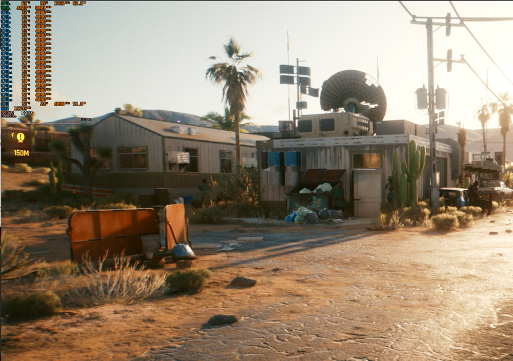

Hab ich selber nicht, scheint aber gut zu laufen. Ohne rt ~75fps und mit rt ~60 FPS mit dlss. Würde ich jetzt nicht als unspielbar bezeichnen. -

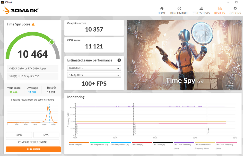

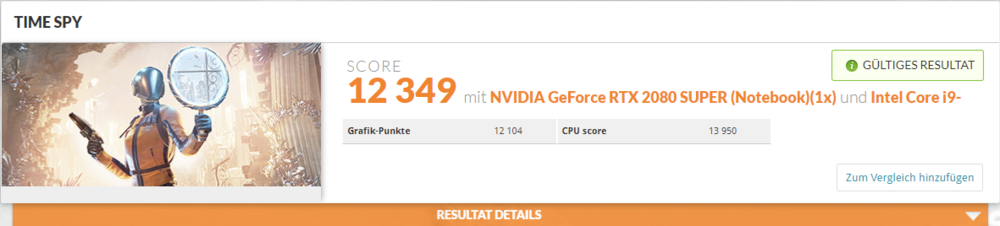

wird sich wahrscheinlich nichts nehmen. du hast im A51m paar Prozent Verlust zur Desktop Karte aber auch der AGA hat Verlust. Die 2080 bzw die 2080s machen aber heute noch eine sehr gute Figur. Gibt eigentlich nichts was in 1080p nicht vernünftig läuft (bis auf Assetto Corsa Comp. in VR) Zum Thema: Titanfall 2 in Vorbereitung auf unsere Lan und Hitman WoA. -
