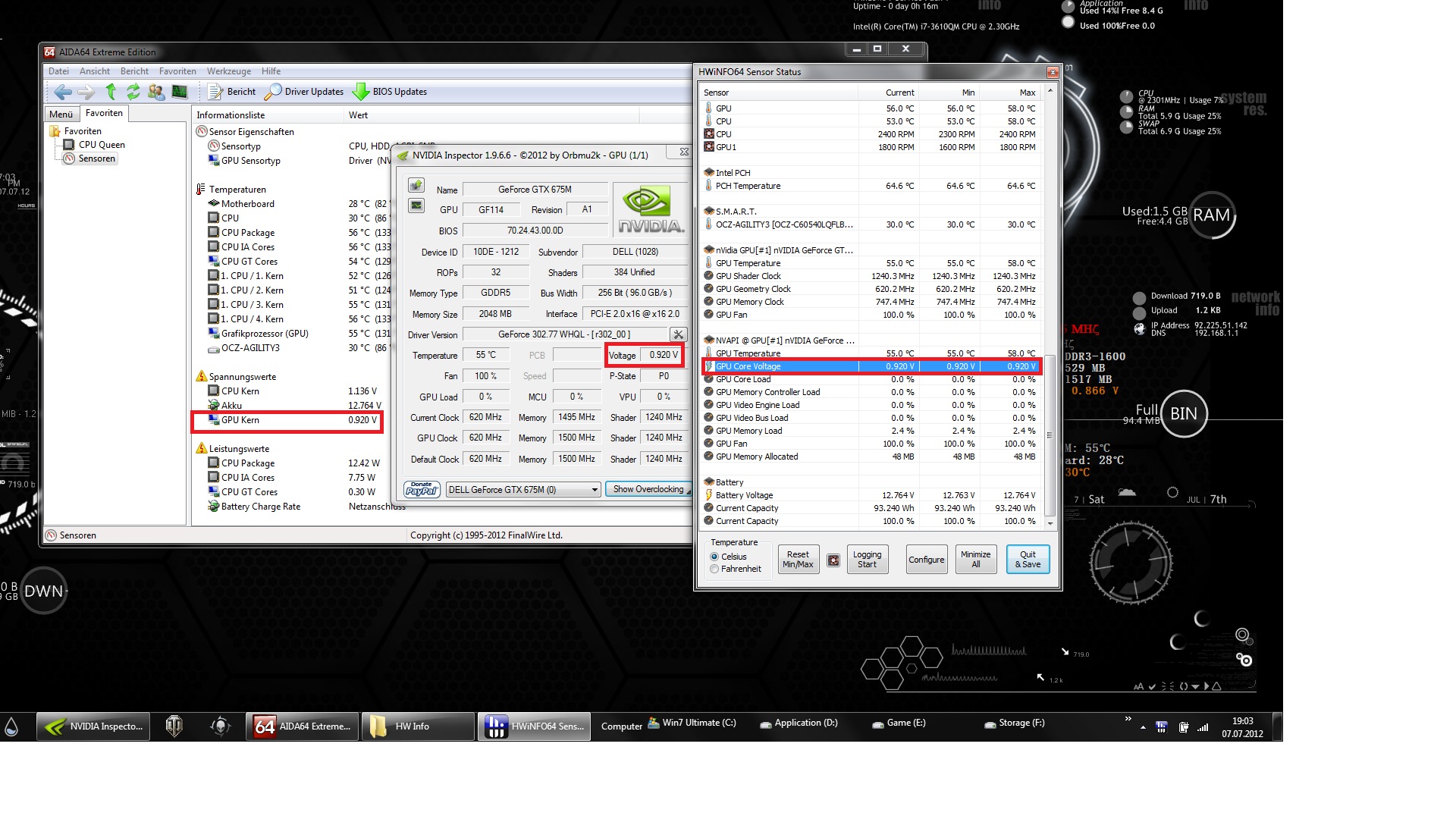

Falsch ! Der GF114 der GTX675m arbeitet mit 4 Performance Level der GF114 GTX580m mit 3. Was ist der Unterschied bei den Karten ?....das Powermanagement wurde überarbeitet. Daran aendert weder der Treiber der CD, der aktuelle bei DELL für 675m noch der Treiber der DELL 680m welcher die 675m und alle anderen DELL nVidia Karten offiziell unterstützt, etwas. Der Performance Level 3D liegt bei der GTX 675m bei 0,92. Die Karte taktet auch nachweislich über alle 4 Performance Level hoch wie auch runter. Hier ist nichts modifiziert.Die Karte hat das original Bios von DELL.Es mag ein Zufall sein das der Performance Level 3D Software-technisch undervoltet werden kann aber es geht. Anmerkung zum Turbo Modus : "Ein Alleinstellungsmerkmal der neuen Kepler-Generation, die automatische Übertaktung GPU-Boost, fehlt der GTX 680M"
wollte nur mal erwaehnen das die GTX 675m rein mit dem nVidia Inspector zu undervolten geht. Zwar nur eine Stufe von 0.92 auf 0.87 für den Performance Level 3, egal welche Taktung. (Nicht das die 675m ne Übertaktung braeuchte, es auch keine throtteling oder Hitzeprobleme gibt und der Lüfter eigentlich nie volle Pulle laeuft und ich game mit SGSSAA, hab nur mal rumgespielt.)
