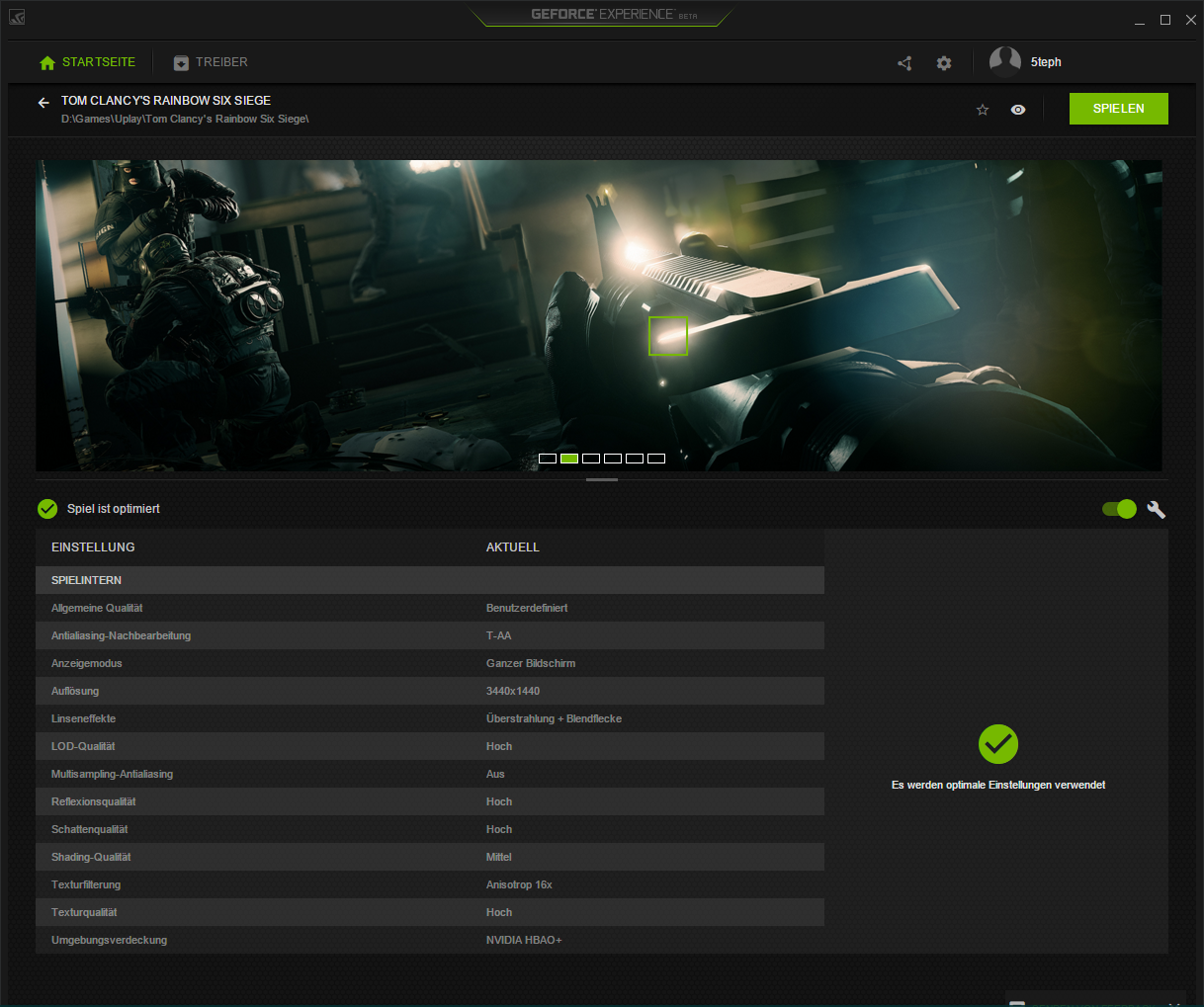

Also am Vram liegt es nicht, habe es gestern mit GPU Z am 2. Monitor überwacht. Hier mal die Settings: Bei der Auflösung geht es je nach Test auch auf FHD runter. Das sind die Settings mit SLI. Im Spiel habe ich konstante 60 FPS, ohne V-Sync geht's auf 70-80 FPS. -

So, hatte jetzt eine kleinere Pause. Versucht habe ich es mit Guild Wars 2 und Trials Fusion. Auflösung 3440x1440/1920x1080, 60Hz/30Hz. Bitrate zwischen 50 und 10. SLI on/off, V-Sync on/off sowie Fenster/Fullscreen. Also quasi einmal alle Kombinationen durch und gemischt. Es ruckelt weiterhin komplett. Ohne SLI muss ich mit den Settings runter um >=60 FPS zu erreichen. Ohne V-Sync sieht das Bild noch schlimmer aus (Tearing) was natürlich auch im Video sichtbar ist. Versucht habe ich die Beta, nach einer abenteuerlichen Installation und einem gewöhnungsbedürftigen Design. Fraps und OBS liefern ähnlich schlechte Ergebnisse. Nach der Bearbeitung wird es minimal besser, aber flüssig ist etwas anderes. Bezüglich des Vrams: In Guild Wars 2 habe ich ca. 1,6 GB Auslastung, beim Aufnahmestart waren es zwischen 300-600 MB mehr. Bei Trials Fusion sieht es ähnlich aus. D.h. bei RSS würde mein Vram volllaufen (noch nicht getestet). Nur ruckelt das Spiel gar nicht.. -
