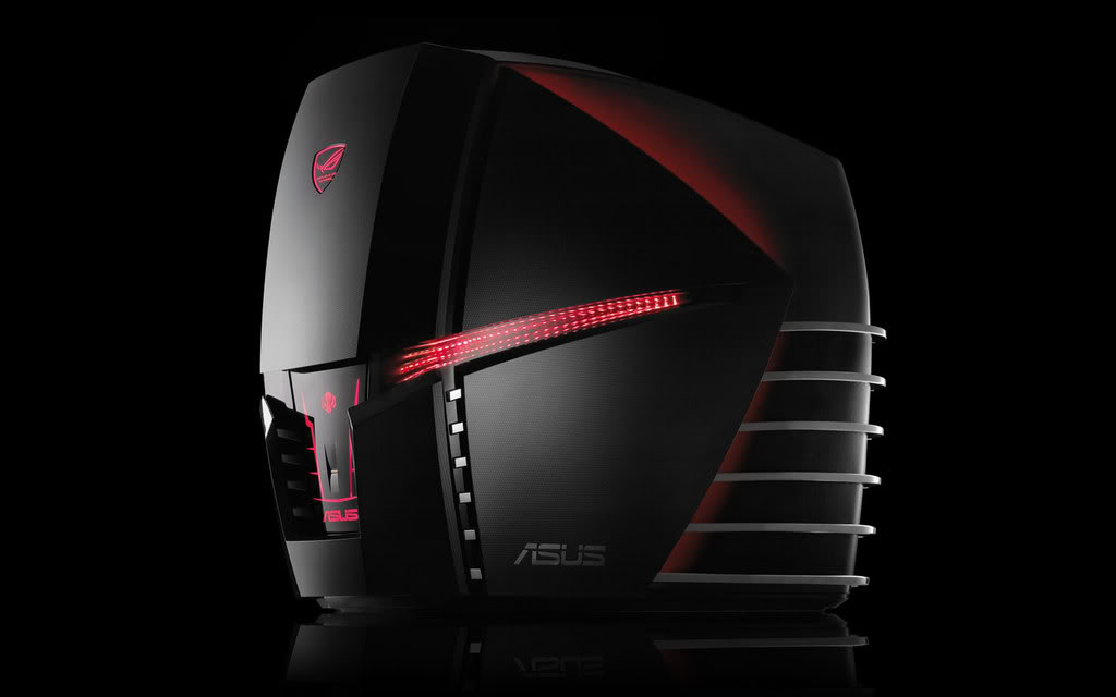

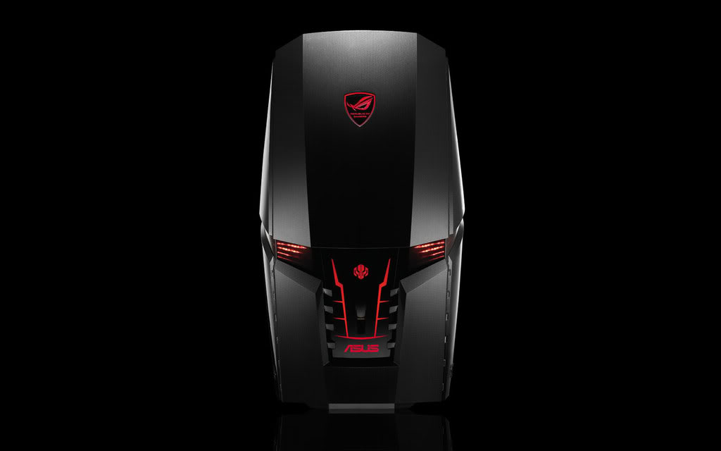

Schnuffel hat festgestellt, dass ASUS keine gescheiteren Ideen mehr hat als Aliwnare zu kopieren. Bei Desktop's sieht das dan wie folgt aus: Traurig... Aber wir koennen uns dan wenigstens sagen, nur die Guten werden kopiert!!! Gruesse vom Schnuffel
