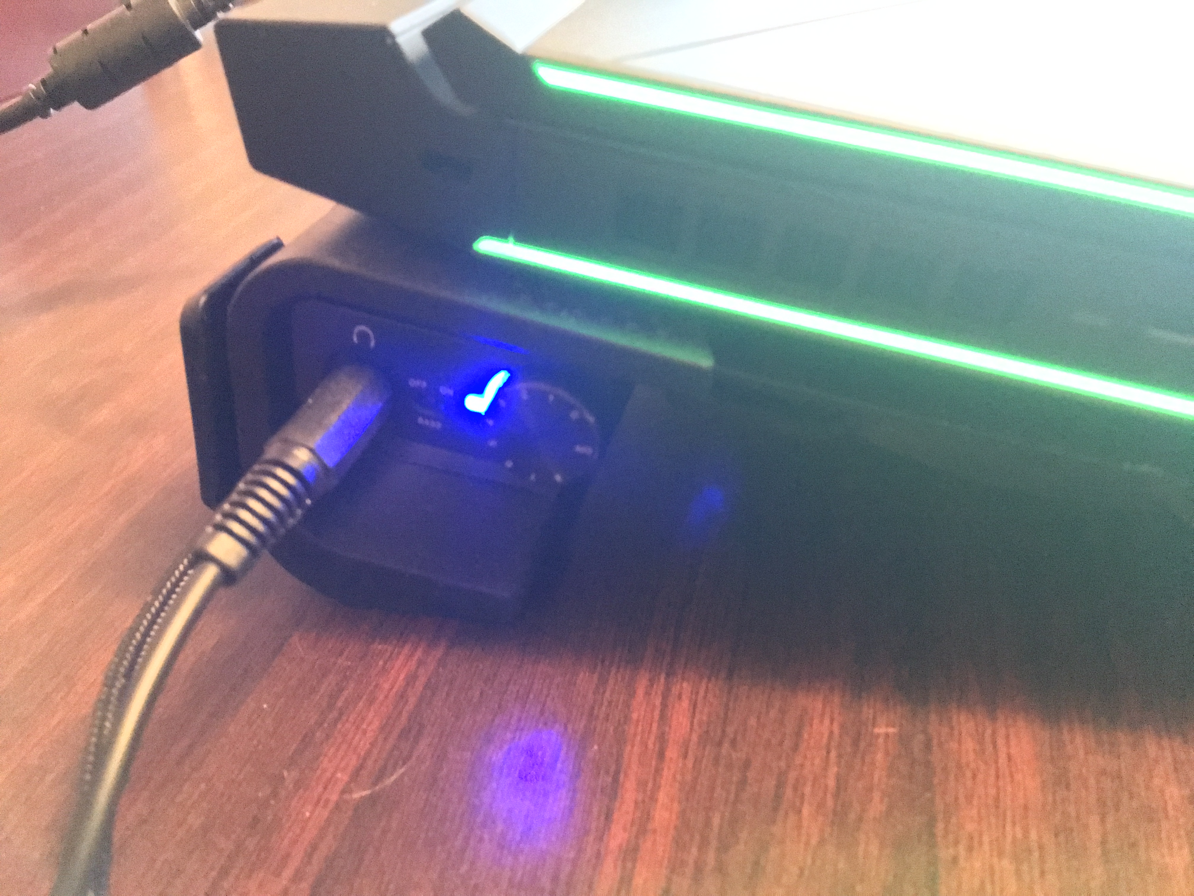

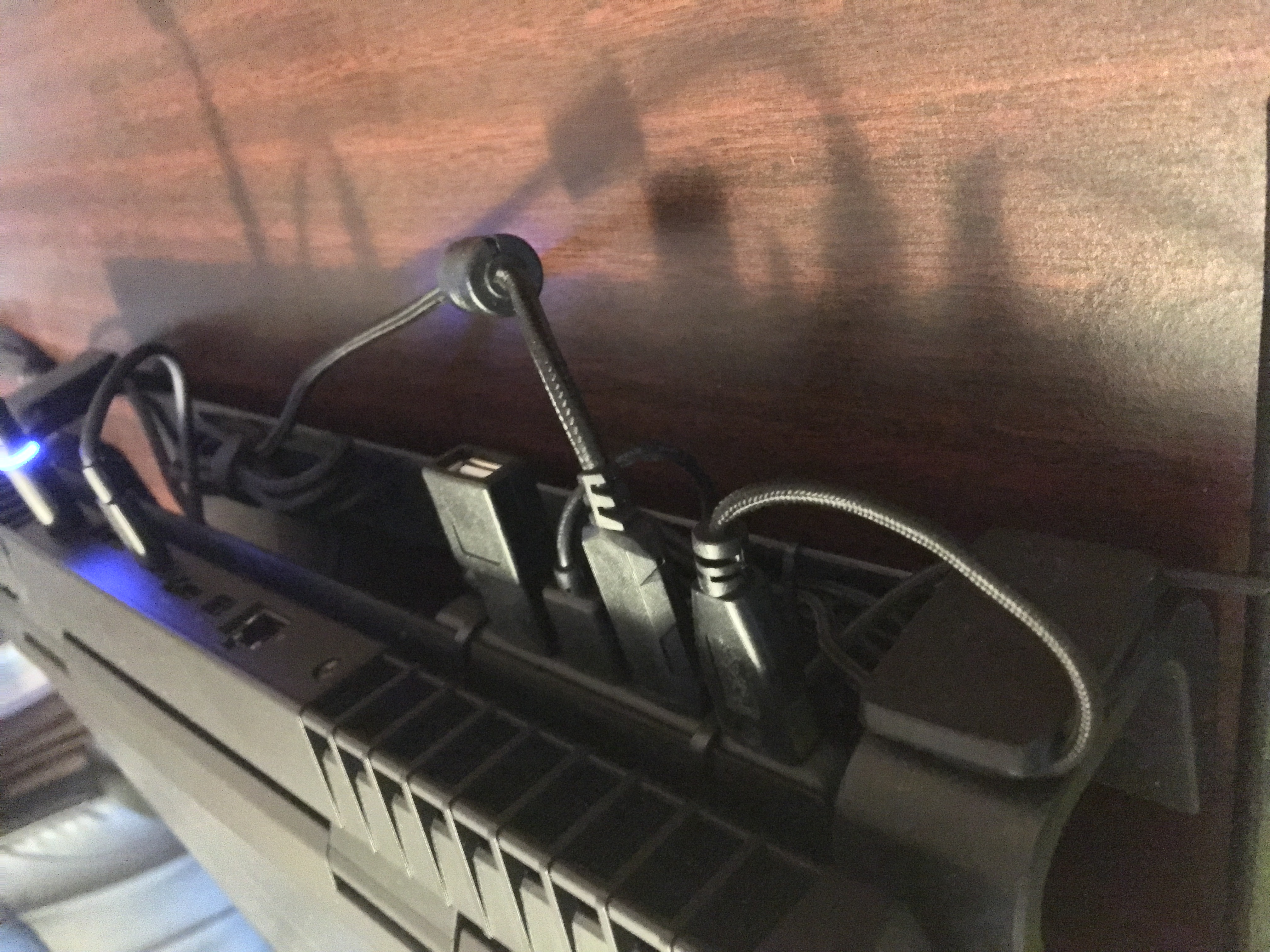

Habe auch das U3 Plus und das ist super für den 17R4! Hab ebenfalls die drei mitgelieferten Lüfter gegen die SilentWings getauscht. Wieviel die wirklich bringen sei mal dahingestellt aber da ich die eh nicht höre passt das schon. Hab noch zusätzlich hinten ein USB-Hub an dem Thunderboltanschluss und einen Kopfhörerverstärker an der Seite untergebracht. Das U3 bietet da wirklich viele Möglichkeiten So hab ich die seitlichen USB-Anschlüsse immer frei und der Tisch sieht etwas aufgeräumter aus. -

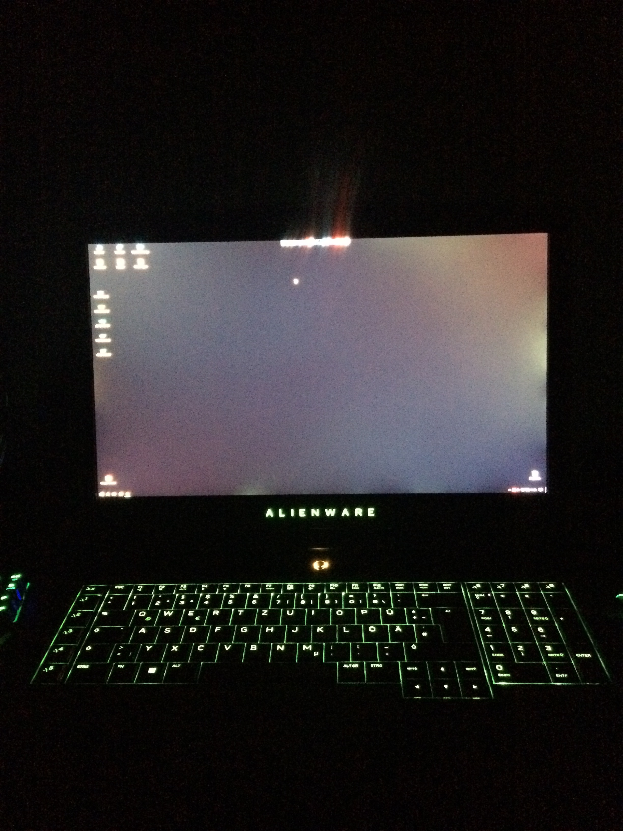

So der VOS-Knabe war gestern da und hatte ein komplett neues Display dabei. Nach dem Einbau haben wir festgestellt, dass ich auf einmal das UHD-Display bekommen hab. Gut die 120Hz sind jetzt weg aber die Farbwiedergabe ist natürlich schon geil. Dennoch gehen die Probleme weiter: Nu habe ich Screen Bleeding, was ja gern bei IPS Panels auftritt. Desweiteren sagt mir hwinfo, dass das Panel Baujahr 2015 ist! Jetzt hab ich nur die Frage an die UHD Besitzer hier im Forum ob das in meinem Fall noch normal ist und ich dankend das Upgrade hinnehmen soll oder ob ich Dell nochmal antanzen lassen darf, da ich irgendeinen Rückläufer von Rudis Resterampe abgegriffen hab?!

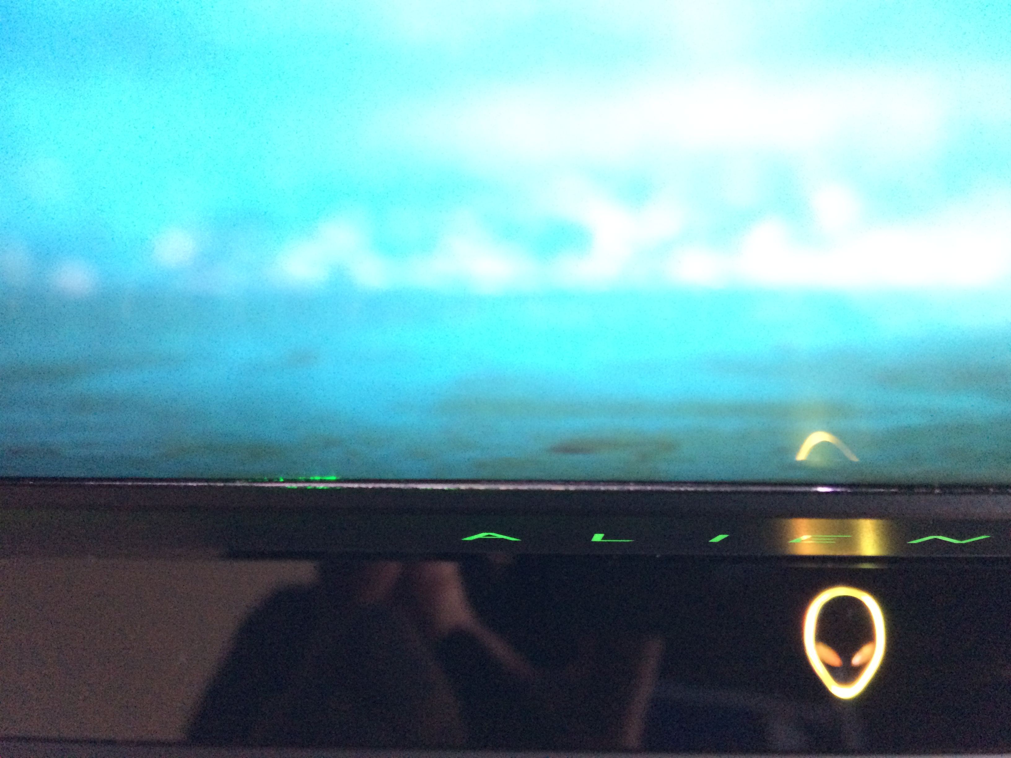

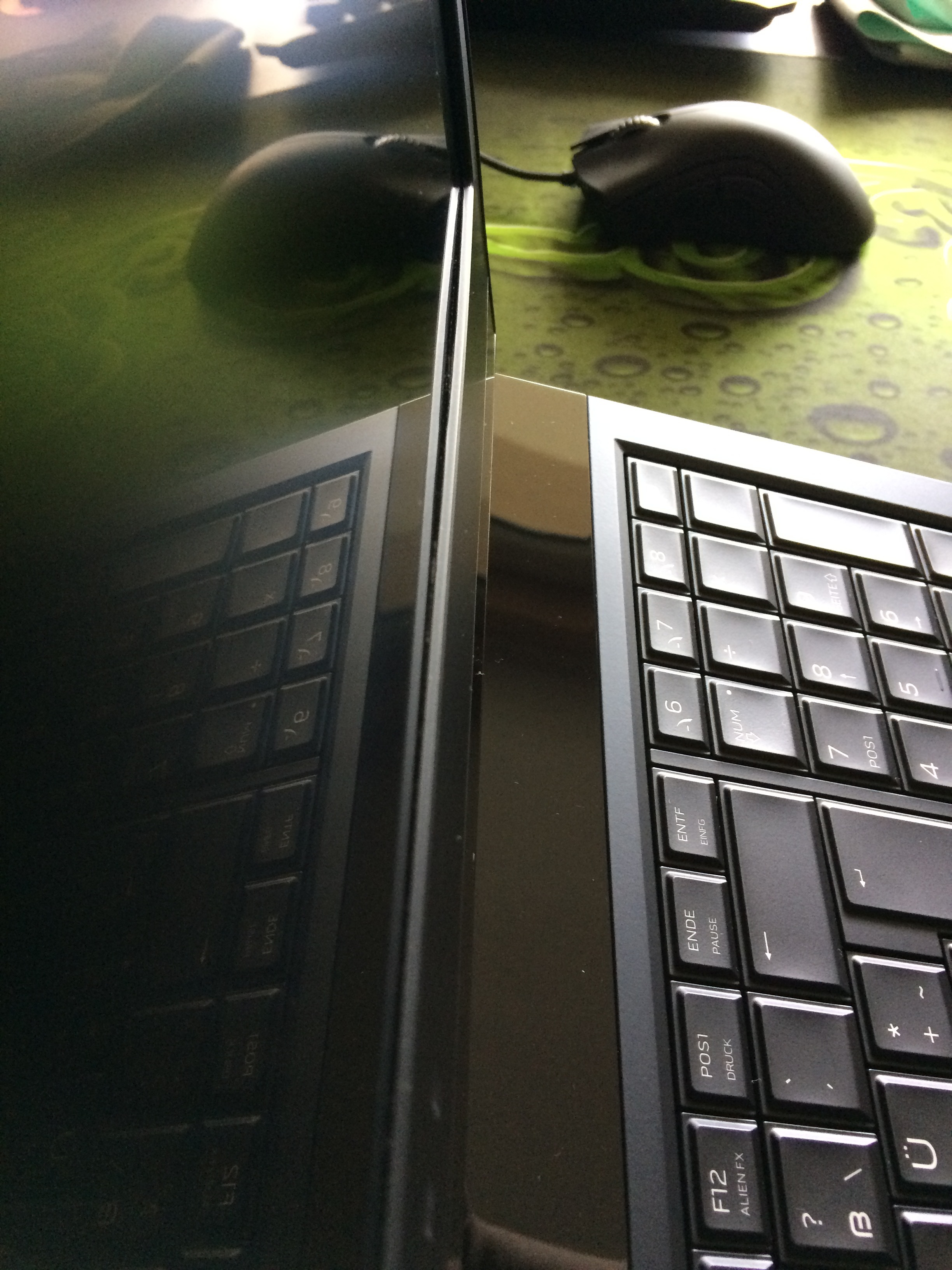

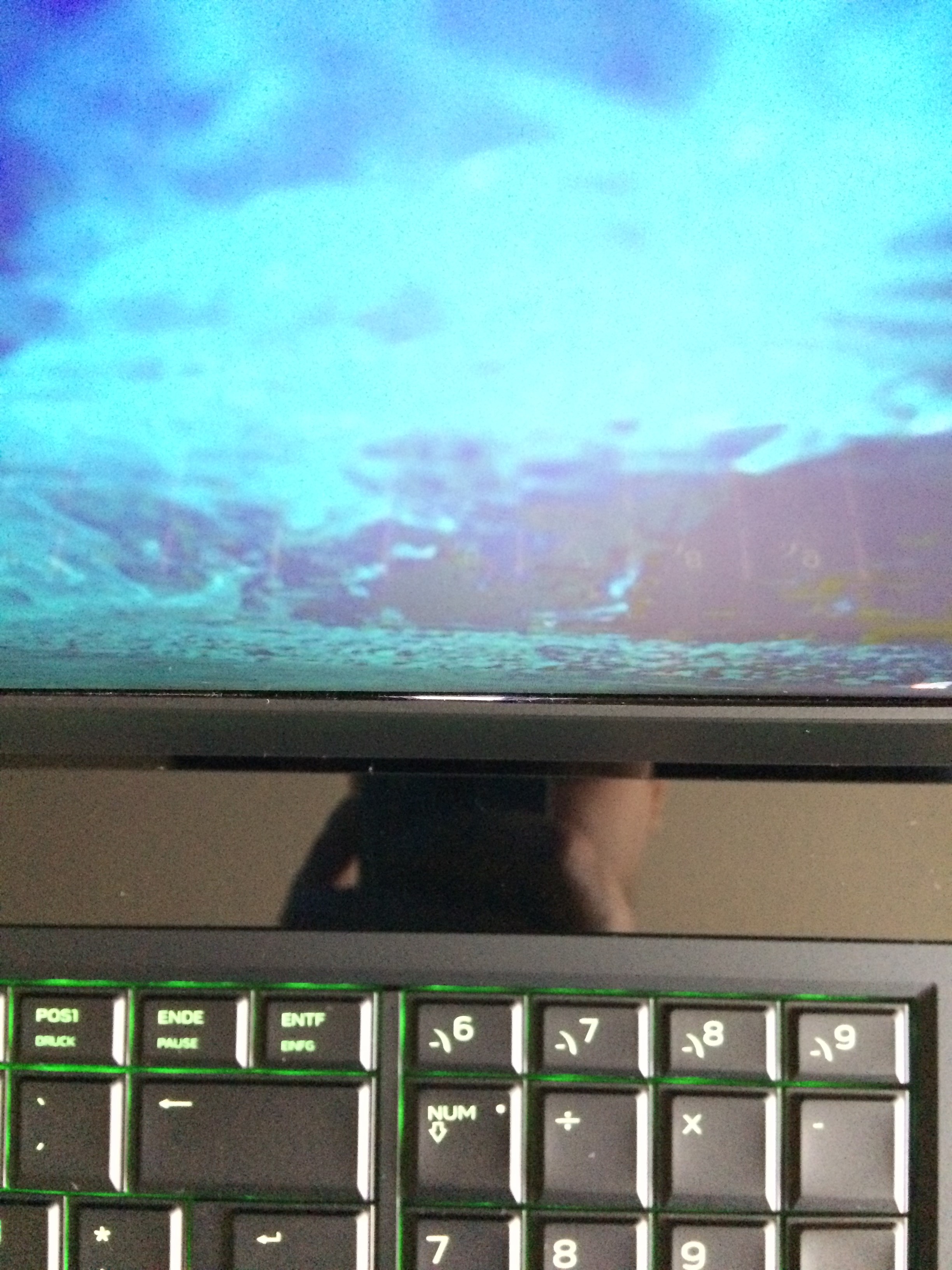

Hi Leute, ich hab das Gefühl, dass ich mit meinem Alienware kein großes Glück habe. Eben wollte ich das Notebook starten, doch ich bekam kein Bild obwohl alles sonstige funktioniert hat. Hab mehr fach neugestartet aber es kam nix. Im ausgeschalteten Zustand dann mal leicht geschüttelt und gewackelt und nu hab ich wieder Bild. Jedoch ist mir dabei aufgefallen, dass sich beim Display zwischen Panel und Gehäuse schauen kann. Soll das so sein? Muss das nicht eig verklebt sein? Könnt ihr dazu vllt etwas sagen? Habe das TN-QHD Panel (2560x1440). Hab versucht nen Bild von zu machen:

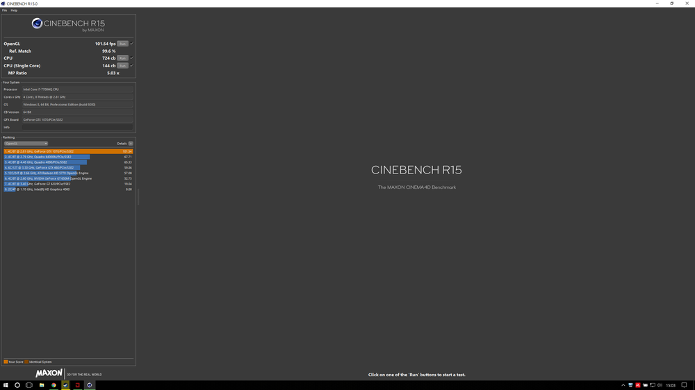

Achso, das erklärt das Ganze. Hab in der Zwischenzeit Cinebench laufen lassen, da sind die Kerne (auch wenn nur ganz kurz^^) immerhin auf fast 3,6GHz. Und das bei so entspannten Temperaturen. -

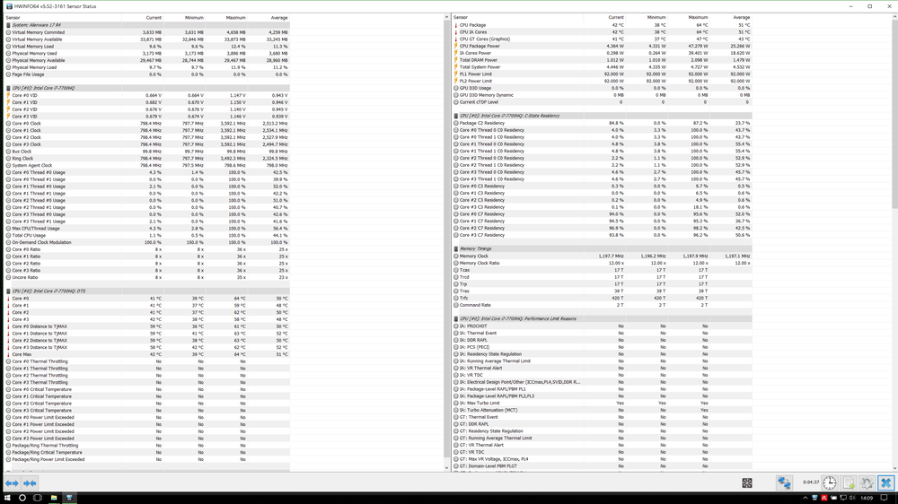

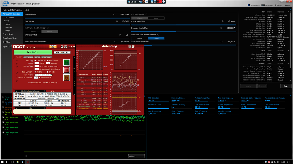

Hi, nach dem der Dell VOS die neue Heatsink mit der Kryonaut verbaut hat, dachte ich probier ich mich heut mal etwas am undervolting. Die Ergebnisse sind soweit eig ganz gut. CPU bleibt bei Last unter 70 Grad und es läuft erstmal stabil. Aber eine Frage hätte ich: Der 7700HQ soll ja einen Turbo-Boost von 3,8GHz haben. Wann, wie, wo wird der erreicht? Bisher läuft bei mir unter Last der Spaß mit ca 3,4GHz. -

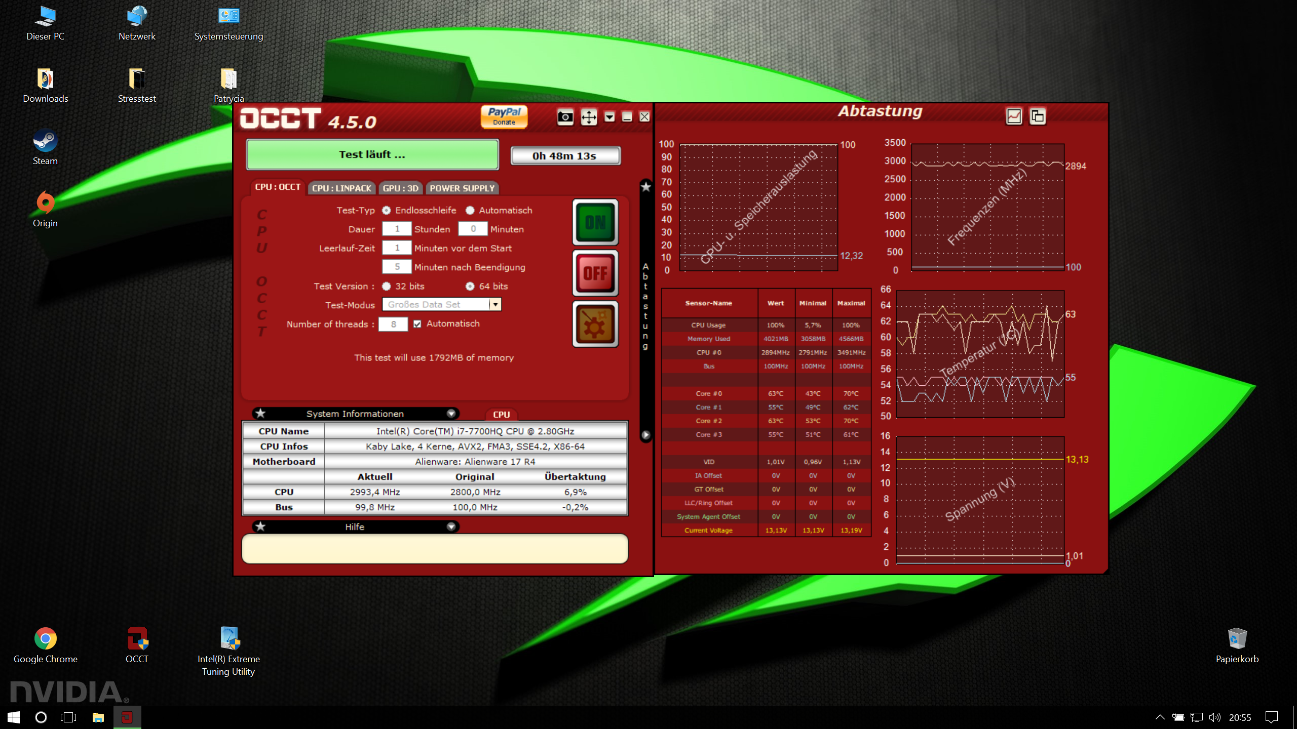

Ja ich bin halt auch über diese Temperaturunterschiede zwischen den Kernen verwundert... Bios-Update hab ich grad selbst gemacht und mit dem SupportAssist den CPU-Stresstest laufen lassen. Ergebnis blieb unverändert...zumal der CPU-Takt dann auch die ganze Zeit auf 2,8 GHz abfällt -

Hi Leute, ich bin neu und habe auch seit Mittwoch zum ersten mal einen Alienware bekommen: den 17R4. Da das gute Stück nach einem kurzen Test mit Crysis 3 ziemlich warm an der Tastatur wurde hab ich versucht mich bei euch kurz einzulesen und je einen Stresstest mit Prime95 und occt probiert. Die Ergebnisse seht ihr anhand der Bilder. Meine Frage wäre jetzt an euch was ich tun soll? Den Dell Support kontaktieren, das Ding wieder zurück schicken, selbst Hand anlegen?! Also bei einem normalen Desktop hätte ich keine Probleme den zu zerlegen. Bei einem Notebook (vor allem bei dieser Preisklasse) hab ich das jedoch noch nie gemacht.... Danke schonmal im voraus.
