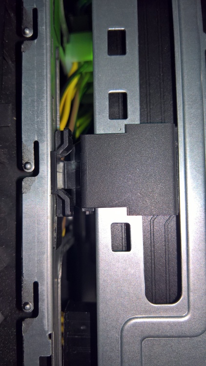

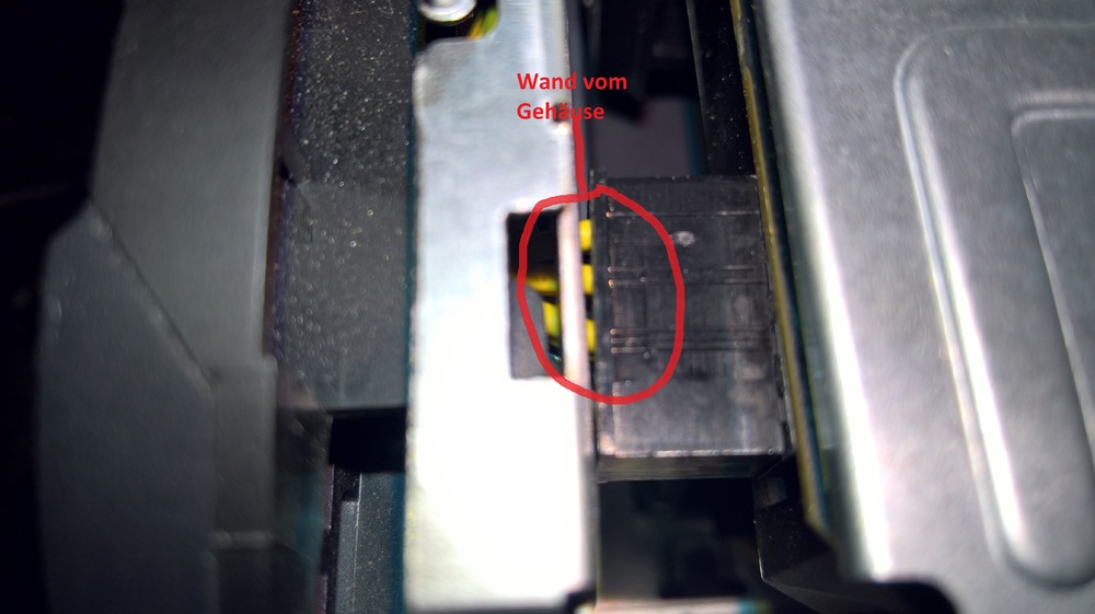

MeteorHeaD antwortete auf MeteorHeaD's Thema in Upgrades - Do-it-Yourself
Das ist der normale, halt nur bearbeitet damit die Kabel etwas seitlicher rausgehen, das kann sich dann auch selber machen. Und dafür 15$ + 12$ Versand seh ich nicht ein ^^ -

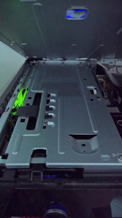

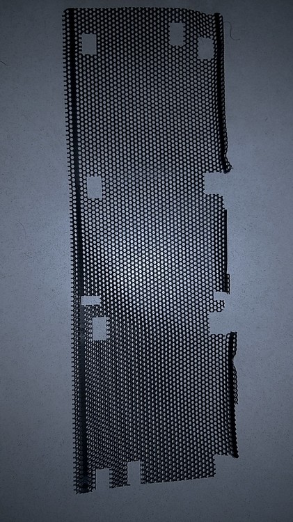

Eine 2,5" SSD habe ich auch drin statt der 3,5" und das DVD Laufwerk ist auch raus. Ach das Gitter hatte eh keinen Nutzen... Als Staubschutz waren die Löcher zu groß, daher habe ich es direkt rausgenommen. -

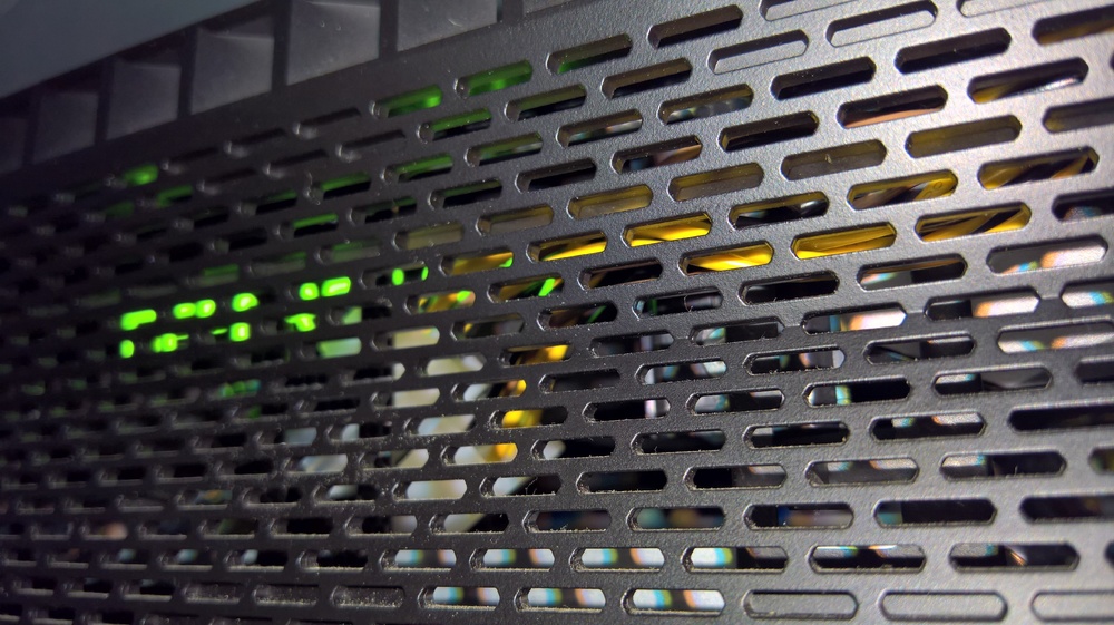

Ja das habe ich. Der Lüfter war eh nur dafür da um der Grafikkarte Luft zu geben. Temperaturen sind im grünen Bereich, GPU nicht mehr wie 82°C bei vollem Boosttakt, also kein Runterregeln oder so. Und CPU liegt bei 55-58°C wenn ich Battlefront oder ARK zocke. -
Nach mehrfachen Wunsch, schreibe ich hier meine Erfahrung zu meinem kleinen Upgrade... und zwar der wechsel von der GTX970 zur GTX1070 im x51 R3. Viele die das X51 kennen werden vermutlich schon sagen, "Junge, das wird Eng" und sie haben recht Wie knapp es war, verraten euch ein paar Daten. Im x51 R3 (vermutlich auch im R1 und R2, aber ich Erwähne nur das R3 da ich es vor mir stehen haben und Nachmessen kann) hat man ca 247mm (mit Frontlüfter) und 272mm (ohne Frontlüfter) in der Länge und 111mm in der Breite Platz für eine Grafikkarte. Die GTX970 passte mit einer Länge von 241mm und 111,11mm Breite sauber rein ohne Veränderungen vorzunehmen. Bei den 111mm Breite sollte man sich keine Gedanken machen, bis auf manche Custom Grafikkarte mit überhängender Heatpipe o.ä. sind fast alle Grafikkarte max 111mm Breit. Soooo, nun kommen wir zu den Daten der GTX1070 Also bei der Breite sind es die üblichen 111mm... um genau zu sein 111,15mm, also nur 0,05mm breiter als die GTX970. Und nun die Länge... ihr merkt schon, ich mach es Spannend Wie gesagt, 272mm hat man platz wenn man den Frontlüfter ausbaut... und die GTX1070 ist 266,7mm lang, man hat als nur noch 5,3mm dann wäre es nicht mehr möglich gewesen. Wer nun denkt, ach das war doch nicht dramatisch, der bekommt noch eine Dreingabe Also, GTX1070 ist drin.... aber der Stromstecker passt nicht mehr drauf Zur Erläuterung, das X51 R3 hat 2x 6pin abgewinkelte PCIe Stromstecker, die GTX 1070 braucht aber 1x 8pin. Alles kein Problem, bei meiner Palit GTX 1070 lag ein Adapter von 2x 6pin zu 1x 8pin dabei... aber da der 8pin nicht angewinkelt ist, ist er zu breit. Einen abgewinkelten 8pin PCIe Stecker scheint es nicht zu geben, weder bei Amazon, Conrad, Reichelt oder Ebay bin ich fündig geworden. Also muss die Wand weichen... Die Wand hat 4 große Durchgänge die mit einem Gitter geschlossen wurden. Dieses Gitter musste raus, das ist nur leicht an der Wand befestigt und man bekommt es relativ leicht ab. So... nun passt es... Haarscharf wie man sieht Ich hab Blut und Wasser geschwitzt aber es hat alles gepasst Kabel gehen jetzt erst durch die Wand nach Außen und kommen dann wieder rein. Glücklicherweise hat die Plastikverkleidung vom X51 genau soviel Platz zum Gehäuse das man diese wieder draufbekommt und das Kabel dazwischen liegt. Jetzt liegt sie Sauber im x51 R3 und verrichtet Ihre Arbeit hervorragend. Gruß MeteorHeaD
