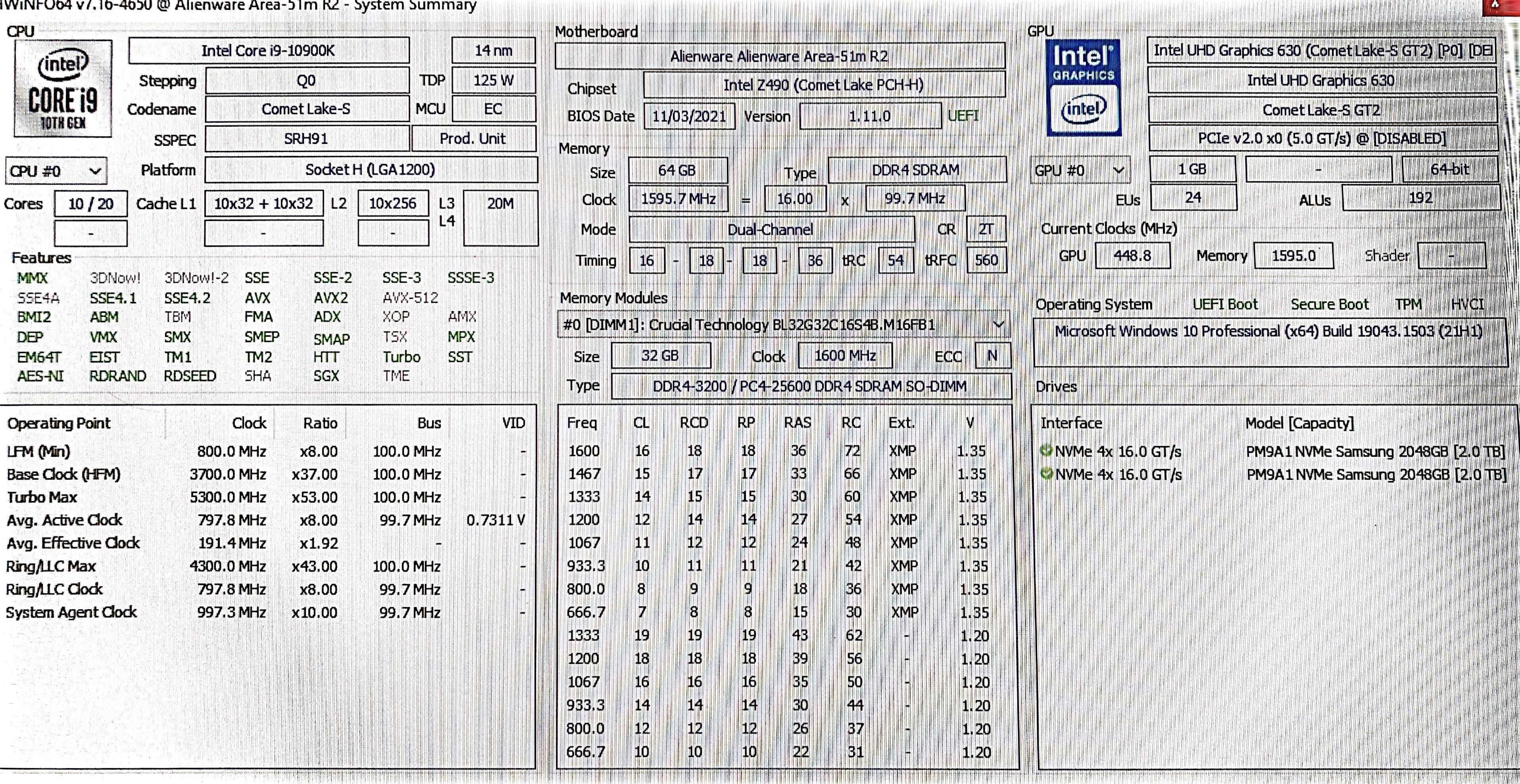

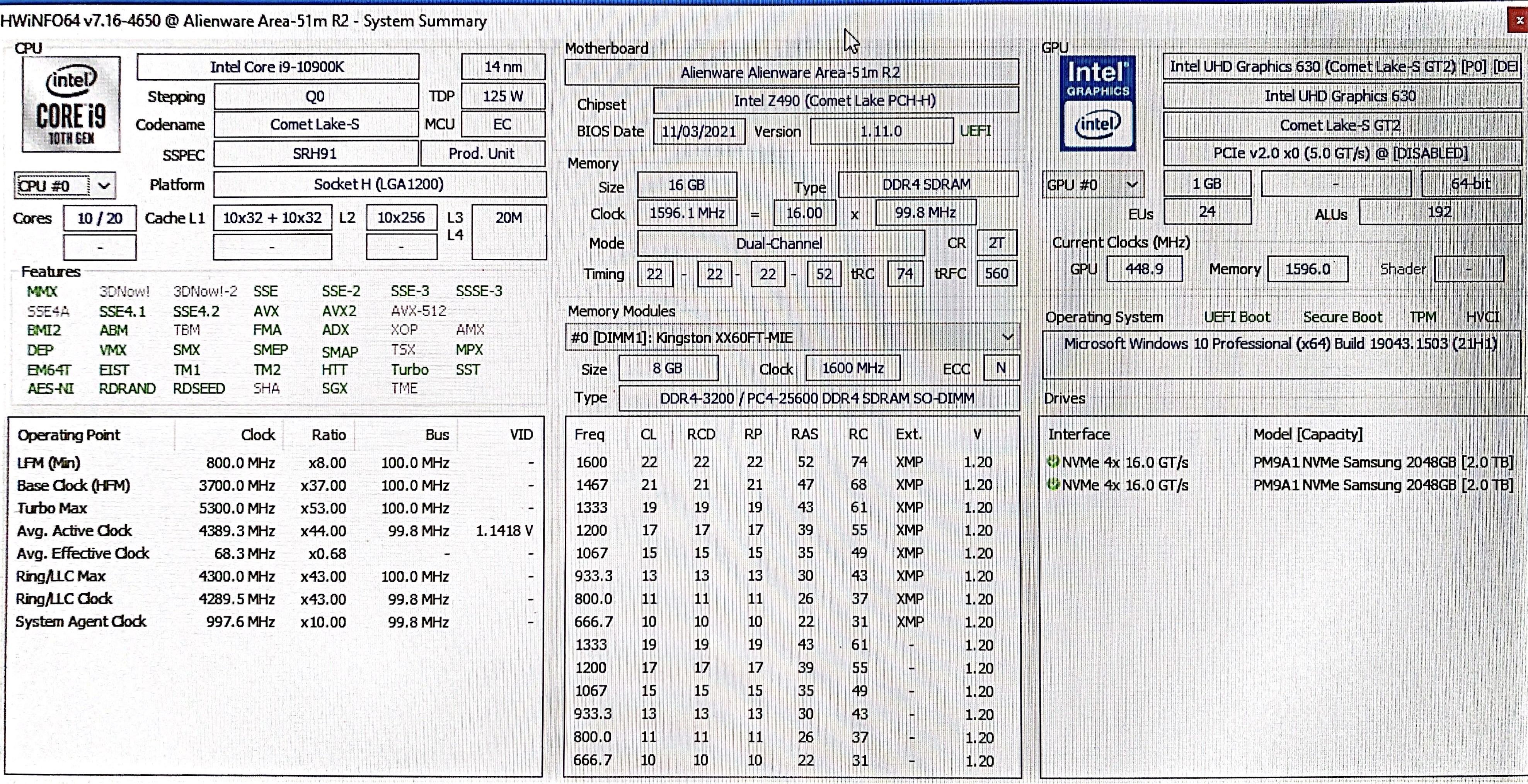

Entgegen der Darstellung im Handbuch laufen zum einen nicht nur die Dell eigenen Module, zum anderen auch mehr als 32, hier 64Gb XMP (Stabilitätstest läuft noch).
Anhängend die Modultimings der beiden im Vergleich.
