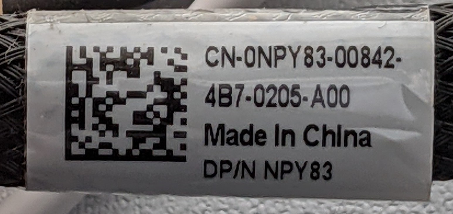

Auf dem Kabel steht eine Nummer, aber die ist ewig lang.
Wie schaut das bei dir aus? Auf meinem Kabel ist dieser Aufkleber, mit folgender Versionierung:
In der letzten Zeile steht die Dell Part Number. Mit dieser werden die Komponenten einzigartig beschrieben und es ist in der Regel der beste Anhaltspunkt, um Ersatzteile zu beschaffen.
Normalerweise wird man damit beim Händler Parts-People.com fündig, aber zum AGA finde ich hier auch nichts :(
