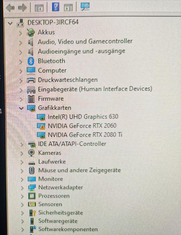

Hallo liebe Community, ich bin neu hier und bräuchte mal Hilfe.
ich habe einen AW M15 mit folgenden specs:
>i7 8750H
>16GB Arbeitsspeicher
>RTX2060
Zusätzlich habe ich einen amplifier angeschlossen mit einer RTX 2080TI.
es funktioniert auch alles, nur, wenn ich den amplifier ausdocke muss ich jedes Mal nvidia neu installieren damit er meine rtx 2060 erkennt.
das andere Problem, ich kann im Alien FX nicht den Amplifier sehen?
hatte vorher einen AW 15 r3 dran, da hatte ich keine Probleme und konnte dem Amplifier im Command Center sehen.
woran kann das liegen?
vielen Dank im Voraus

Hallo Liebe Community,
ich bin neu hier und hatte ein ähnliches Problem, dies konnte ich allerdings lösen.
(AGA Anschließen > Anmachen > Intel Treiber neu installieren > NVIDIA Installieren )
Das einzige was ich nicht verstehe, mein AGA wird nicht im Command Center aufgeführt.
LED Beleuchtung ohne Funktion.
Der AGA funktioniert mit meinem alten AW 15 r3 einwandfrei und wird auch im Command Center Angezeigt - wo ich die beleuchtung auswählen kann.
Nun habe ich einen AW M15 r1:
>i7 8750H
>16GB DDr4
>RTX 2060
> Bios neu upgedatet version 2.6.0
> Command Center vers. 5.2.106.0, A00
> AGA mit RTX 2080TI
wie gesagt ich kann den AGA nutzen nur ohne beleuchtung und wenn ich auf den Knopf des Kabels drücke Blinkt er rot, es kommt aber keine Meldung zum Herunterfahren.
vielleicht weiß einer einen rat.
Danke im voraus

Also ich habe beim 15 r3 den AGA Treiber bzw. Software installiert und dann lief er direkt.
Hatte im internet gestöbert und aus einer anderen Quelle gelesen das man den Intel HD Treiber für seinen Chip neu installieren soll und anschließend den NVIDIA Treiber.
Danach hat er direkt Funktioniert und auch das Andocken an den AGA sowie Ausdocken funktionieren jetzt ( interne RTX2060 ).
Für den M15 R1 gibt es ja laut dell keinen Treiber bzw. ist keine Software nötig.
Treiber Habe ich alle von der Dell Hompage über meine SERVICE Tag Nummer Passend Heruntergeladen und auch nach Reihenfolge von DELL installiert.
Ich hab auch mal das System Neu aufgesetzt, sowie auch mal das System via Recovery OS auf Werksauslieferung zurückgesetzt, nach wie vor wird mir der AGA nicht angezeigt?
Übrigens hat der AGA bei neuinstallation von Win 10 wieder nicht richtig funktioniert, erst nachdem ich den Intel Treiber neu aufgesetzt habe, in wie fern dieser damit drin steckt weiß ich leider nicht.
Command Center habe ich auch mal gelöscht und neu installiert, sowie auch mal eine ältere version probiert, beides ohne erfolg
Ich habe auch einen AW2521HFL Monitor Extern an der AGA Hängen, dieser wird mir in Command Center Angezeigt und unterstützt.
In dem Ordner Command Center konnte ich diese Datei finden, die läuft auch im hintergrund, was mich wundert das der Bildschirm Angezeigt wird, der über die AGA Angeschlossen ist?
