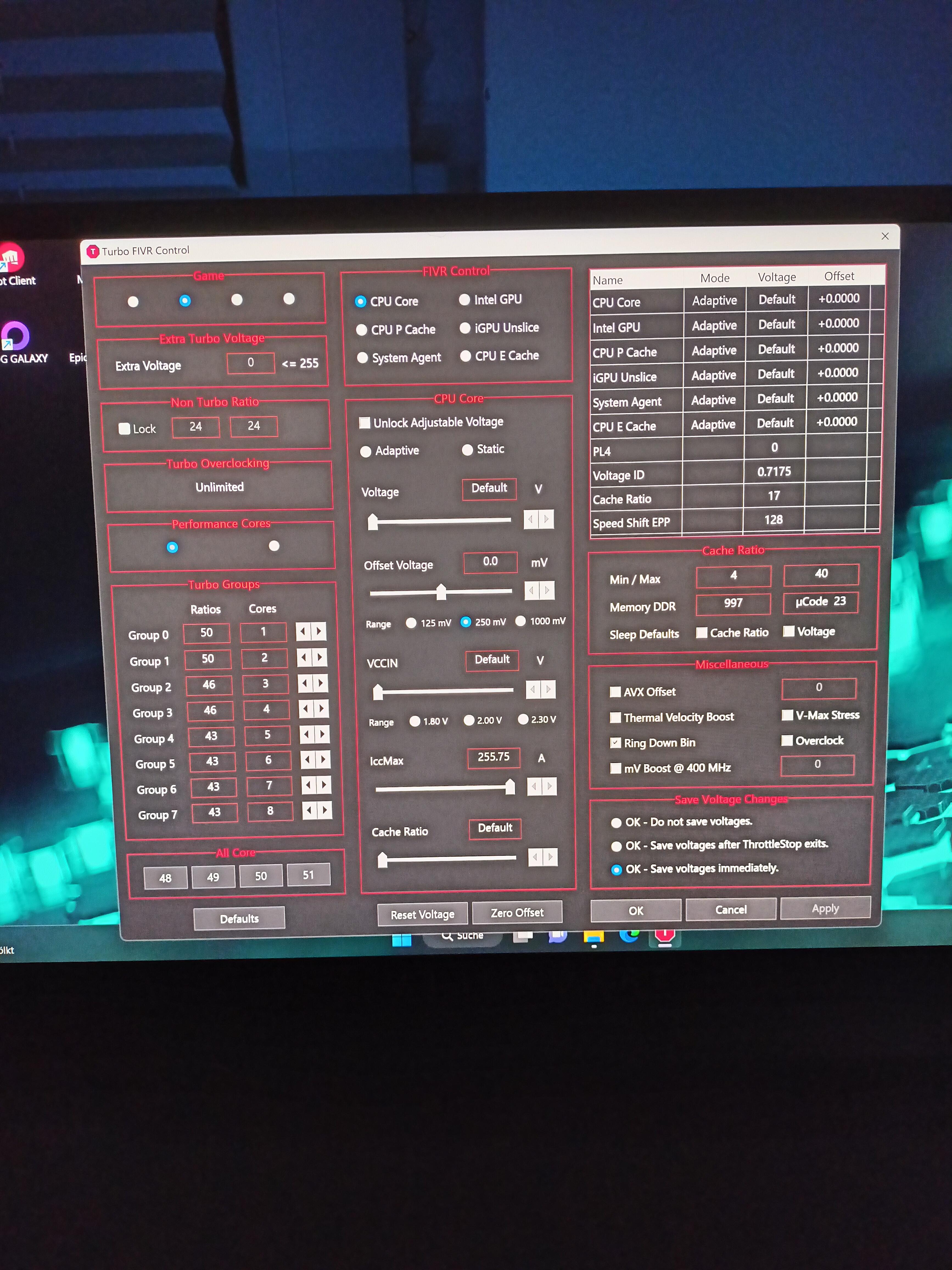

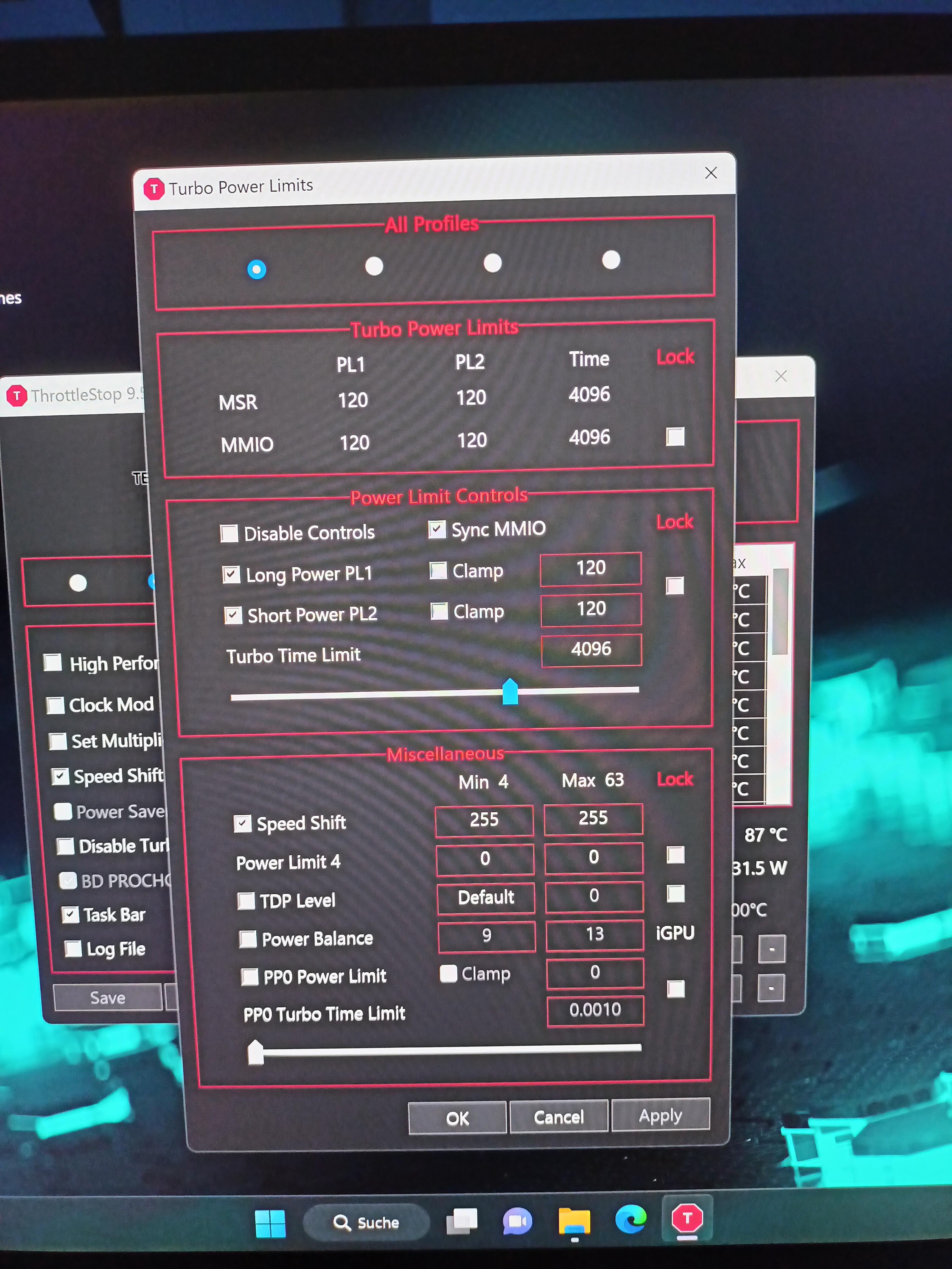

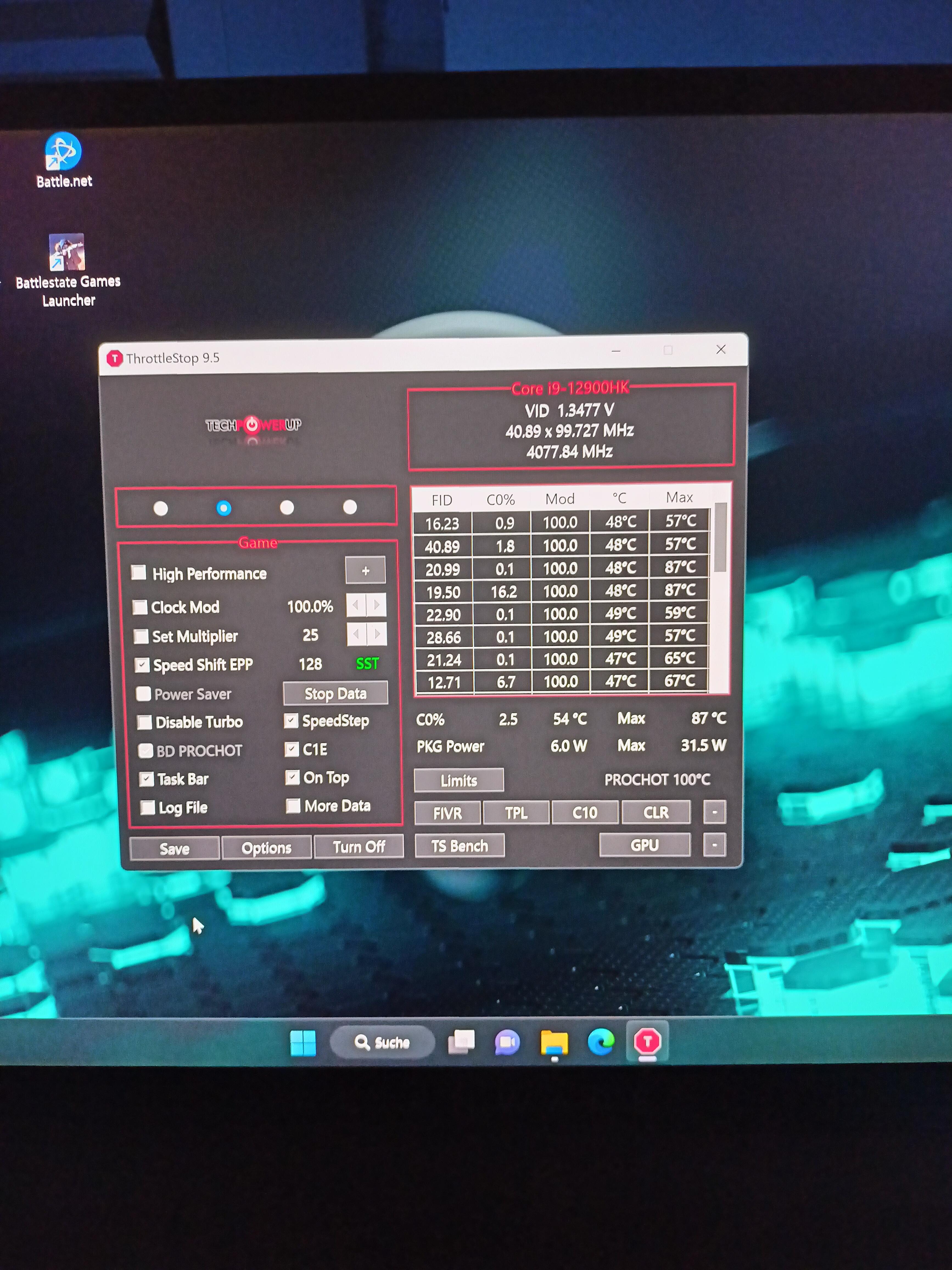

@captn.ko
So nun habe ich Fotos von dem Zustand bei throttlestop gemacht in dem er aktuell ist ...vor einigen Wochen Hilfe von einem Youtuber dabei bekommen der genau das gleiche gerät hat ....hat aber leider auch nichts gebracht ......er hat es in Kombination mit liquid Metal gemacht ....aber das werde ich nicht machen , dafür bin ich zu unerfahren ...ich warte auf deine Antwort ehe ich nun etwas ändere
@Jörg
Soo , also die FPS Pendeln zwischen 58- 61 , welches ich als konstant bezeichnen würde ...doch trotzdem ruckelt es und die Taktrate der CPU geht runter ....manchmal denke ich mir es könnte thermal throttling sein ...aber durch undervolt und limiteren auf 85 c hat auch nichts gebracht ...und es wäre echt krass das ein gerät mit solch einem Preis überhaupt nicht ...also so gar nicht , in keinem Spiel damit umgehen kann .....deswegen glaube ich an was anderes ....

Alles klar danke für das Bild. Mach einfach Mal bei Lock MMIO den Haken rein und schau ob sich was bessert. Andere Frage: kommen die Ruckler sofort oder erst nach gewisser Zeit?

Bei dir auf dem throttlestop Bild stehen komplett andere Werte .. also soll ich diese nicht übernehmen sondern nur den Haken setzen ?

ja nur den Haken rein.

Probier erst mal TS aus und berichte dann. Achte mal drauf ob die Ruckler direkt auftreten oder erst nach gewisser Zeit. Behalte dabei Verbrauch und Takt der CPU im Auge.
