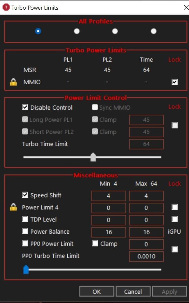

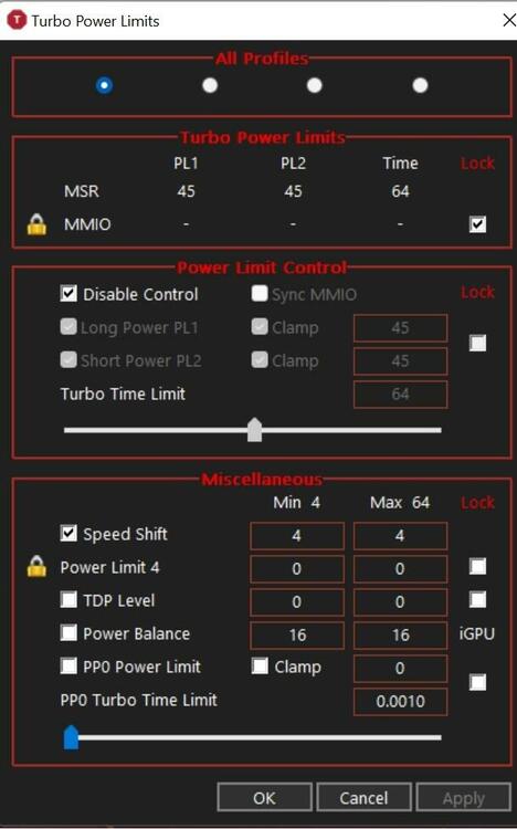

Wie funktioniert es denn mit der CPU und den 30w ?
Throttlestop installieren und bei TPL so einstellen. MMIO und ist das was du abstellen musst. Achtung: damit wird die CPU nicht mehr auf 30w gedrosselt und kann höher takten. Aber die Kiste wird auch wärmer dadurch. Behalte also die Temperaturen im Auge. Blende dir im OSD von Afterburner am besten den Verbrauch der CPU mit ein. Der sollte dann deutlich über 30w liegen. CPU Takt sollte auch um 4ghz liegen oder drüber.
Mach bitte Mal ein Foto wie das TPL Fenster bei dir aussieht bevor du was verstellst. Bin mir grad nicht sicher ob du Power Limit Control abstellen musst. Ich glaub MMIO reicht.
Mach aber bitte nicht alles was hier im Threads steht gleichzeitig sondern eins nach dem anderen und immer testen.

@captn.ko
Okay werde ein bild machen bevor ich es verstellen und gleich Posten
