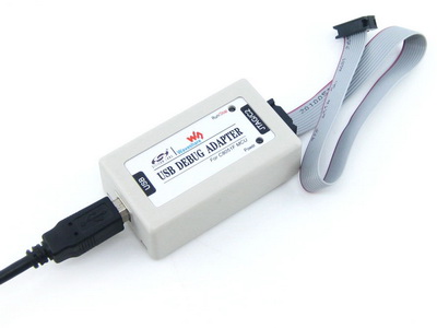

hat das hier schon jemand gemacht mit dem usb-debugger? oder müssten das auch it-fachmänner hinbekommen?
weil bei den ganzen englischen anleitungen bin ich mir nicht so sicher

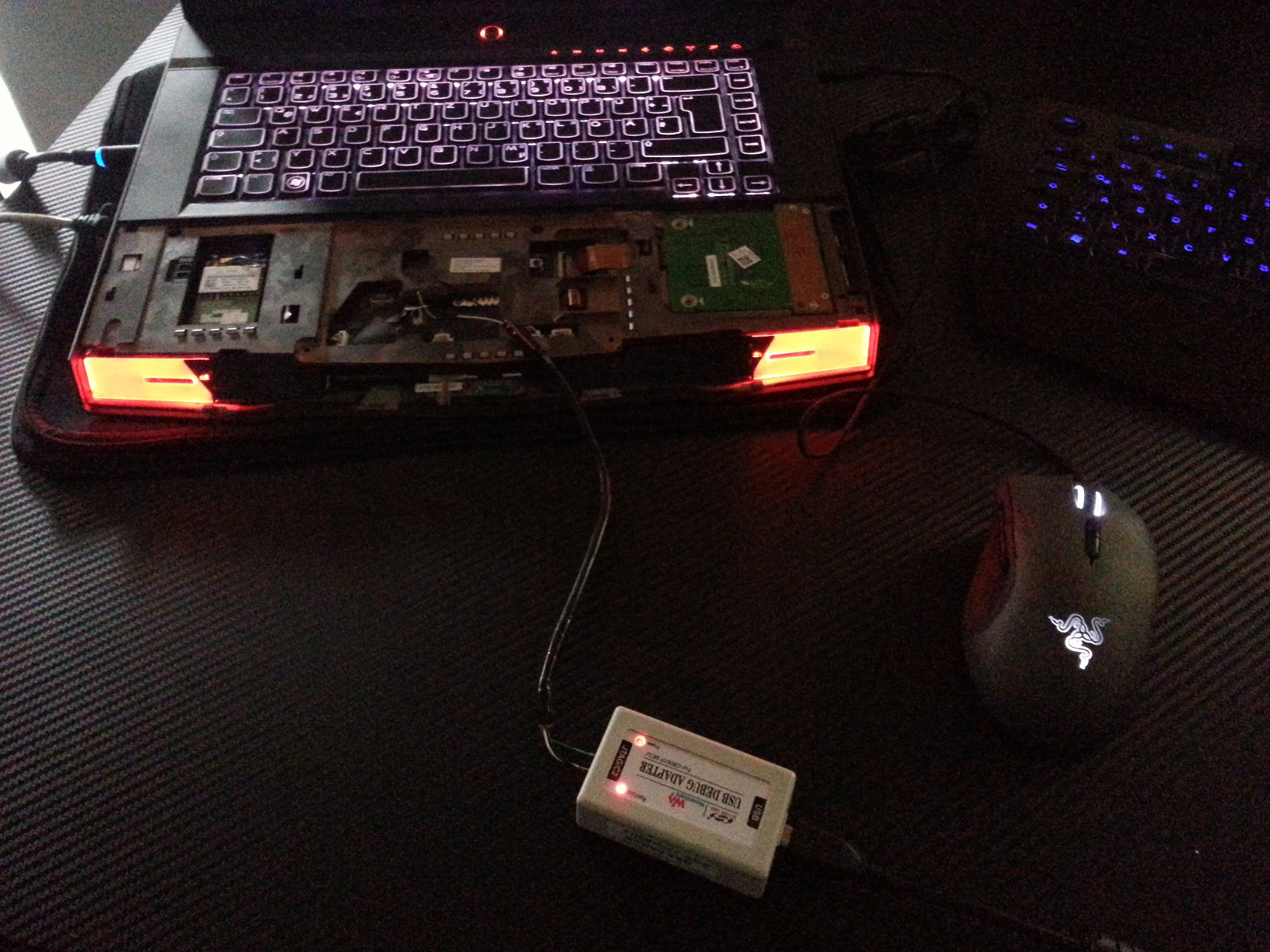

nein ich meine jetz user die den controller direkt neu geflasht haben, über den usb-debug-port.
wie hier
@Angus
wie ich ja vorher schon gepostet hab bin ich mir sicher das man den chip nicht zerstört! sondern verschiedene bios versionen einfach ein fehlerhaftes bios erstelleln was nicht mehr gelesen werden kann.
deswegen ist es in mein augen logisch, wie oben im vid gezeigt das man es nur nochmal ordentlich flashen muss damit es wieder funktioniert.

mal zurück zu meinem video oben.
hat damit jemand erfahung den controller per usb-debugger neu zuflashen?
