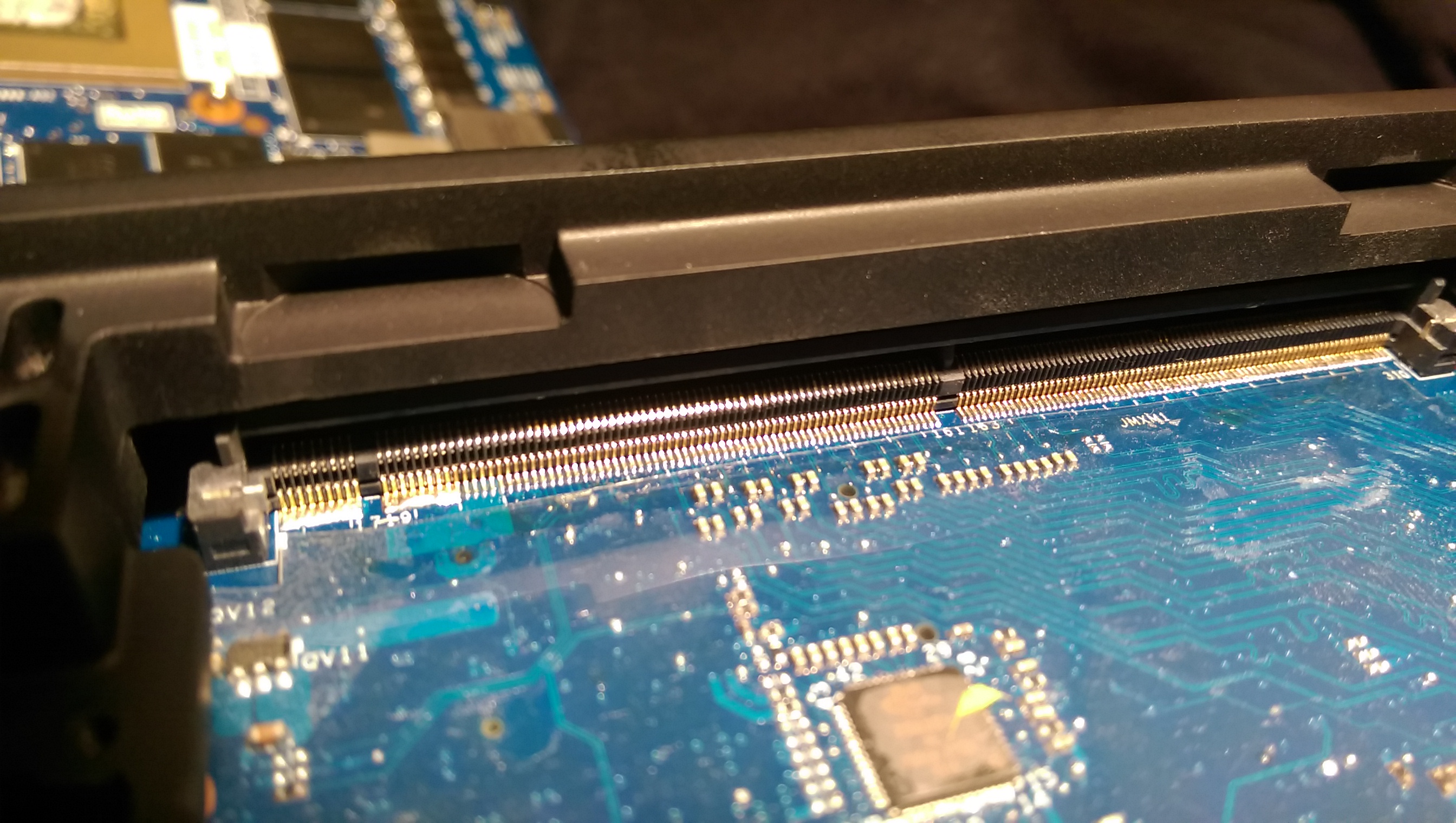

Der Dell Techniker war heute hier und hab an meinem nagelneuen Alienware 17 das Mainboard getauscht wegen dem Bluetooth.
Nun stell ich in Spielen wie Crysis 3 oder Programmen wie 3D Mark Grafikfehler und freezes fest, der Rechner muss komplett neugestartet werden.
Temperatur war ok, Treiber auch neunstalliert.

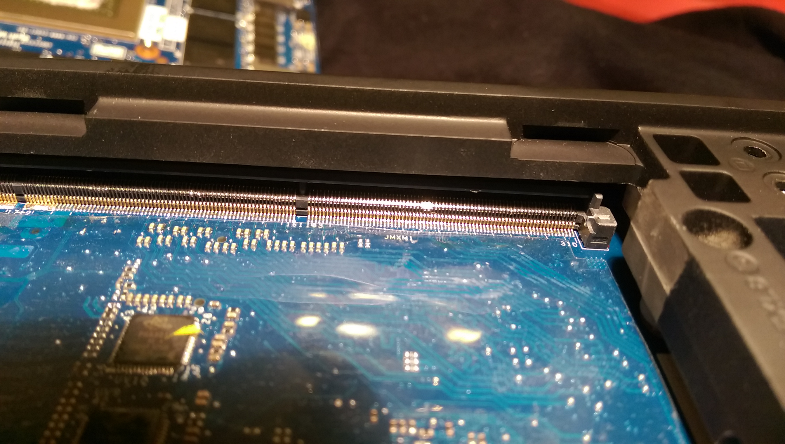

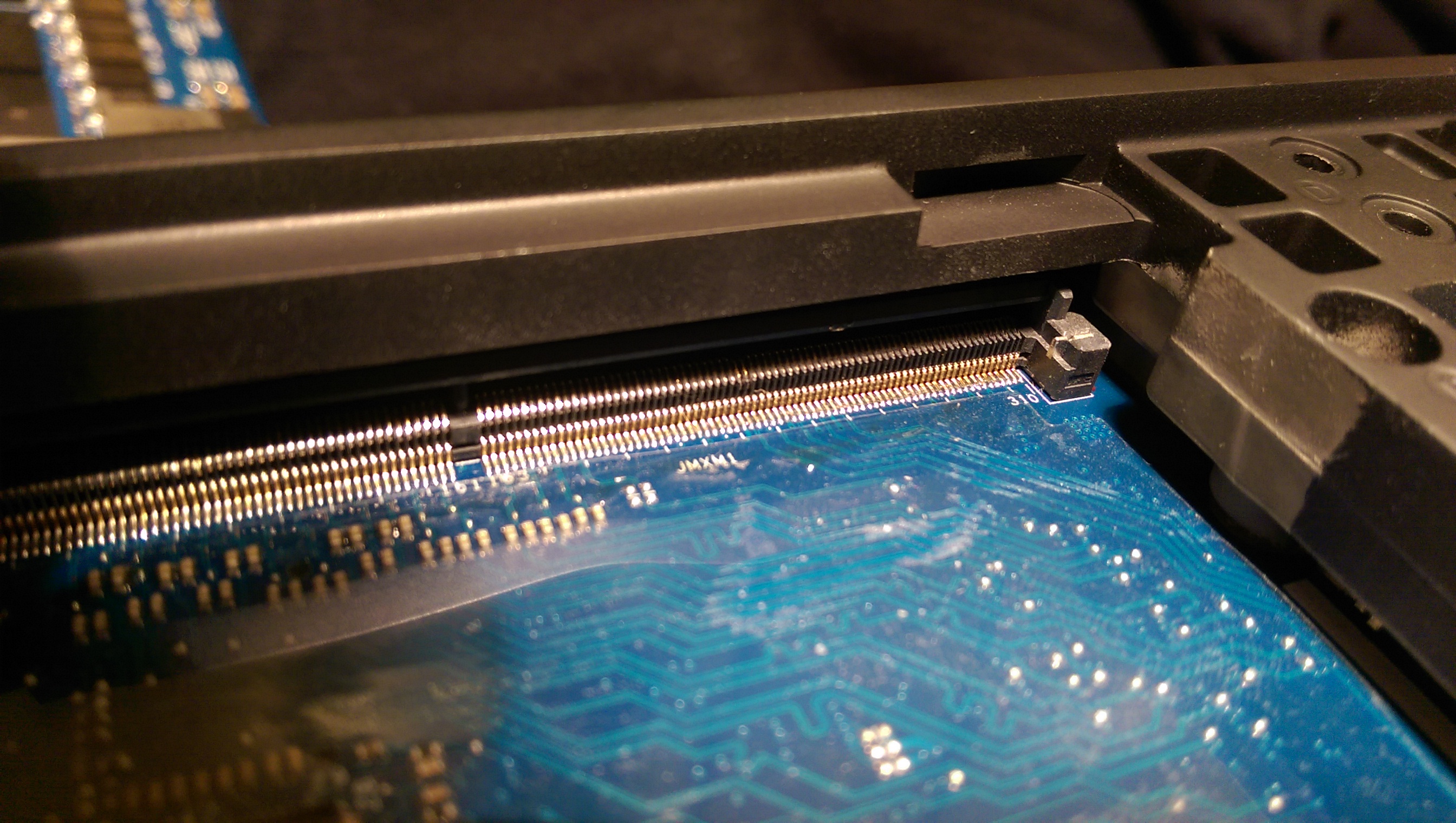

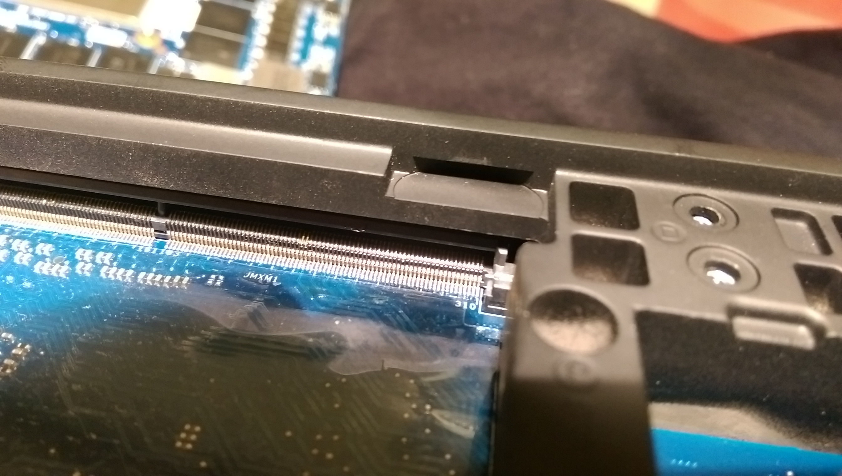

Nun hab ich mir die Sache Hardwaremäßig mal angesehn, die GTX880M ausgebaut und stelle fest dass die Kontakte am MXM Port am Mainboard an einigen stellen sehr seltsam aussehn, fast wie verbogen oder eingedrückt.
Habe davon Bilder gemacht, bzw es versucht..
Kann mir einer sagen ob das so sein muss?

edit: nach resockeln der Karte hab ich komischerweise keine Probleme mehr.
- - - Aktualisiert - - -
jetzt lief ca 30 Minuten Unigine Heaven da hab ich den Laptop kurz angehoben um zu schauen wie warm er von unten wird und da ist schonwieder gefreezt

Ich glaube nicht dass es der Techniker war, habe gesehen wie er die Karte eingebaut hat und er hat sie einfach ganz normal reingesteckt, runtergedrückt und festgeschraubt.
Sieht eher so aus als hätte man in der Produktion einfach einen defekten MXM Connector auf das Board gelötet.

Naja, mir ist es erst aufgefallen nachdem ich nachgegangen bin woran es liegt.
Die freezes treten nur auf wenn der Laptop bewegt wird. Steht er normal auf dem Schreibtisch passiert nichts.
