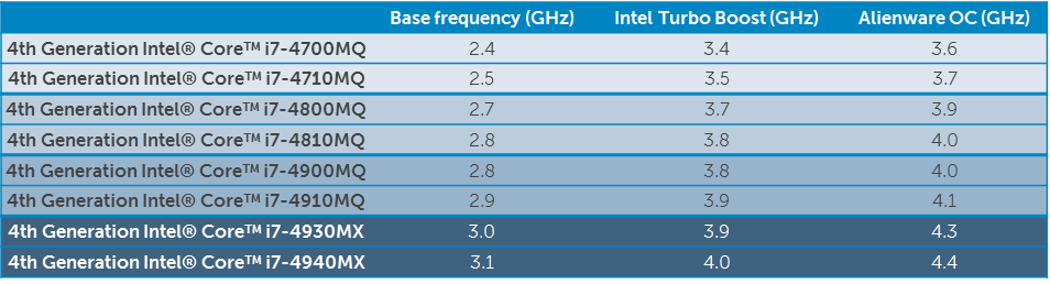

Gerade interessante News auf alienwarearena gefunden:
https://eu.alienwarearena.com/news/alienware-unleashes-the-full-potential-of-intel-s-core-i7-laptop-processors
Demnach sollen alle i7 CPUs in den AW17 & AW18 neu ab Werk übertaktet sein. Für bestehende Nutzer wird es ein Bios Update geben.
Launch soll 9.Oktober sein, wohl USA Zeit, demnach handelt sich es nur um Stunden.

Duchlauf mit OC. Man sieht, dass der Peak auf 3,7 ist. Am Gesamtwert hat sich nichts geändert. Ich habe allerdings den Eindruck, dass der linke Lüfter mehr lief. Ich deaktiviere das OC wieder. Lebensdauer ist mir wichtiger...

hab das 10er auch mal rein, und das overclocking wieder aktiviert... vielleicht läuft die mühle ja damit stabil. Zumindest die letzte stunde noch kein prob gewesen. Max takt auf allen 4 kernen unter last zwischen 3,6 und 3,8 GHz.

Ich glaube gehört oder gelesen zu haben das, dass übertakten im Bios nur mit dafür vorgesehen i7 MX bzw. XM (CPUs) funktioniert.
Du hast aber einen i7 MQ CPU.
Das ist nicht korrekt. Dell verbaut in den AW17 bis auf die 49xxer nur MQs.
