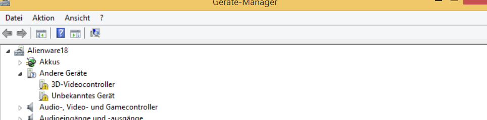

musste mein System neu aufsetzen! Habe nun alle Treiber installiert (nach Reihenfolge) aber im Gerätmanager zeigt es mir noch 2 Fehler an (siehe Foto)! Kann mir bitte jemand sagen welche Treiber ich noch installieren muss?
Danke
Bearbeitet von SteffRoe

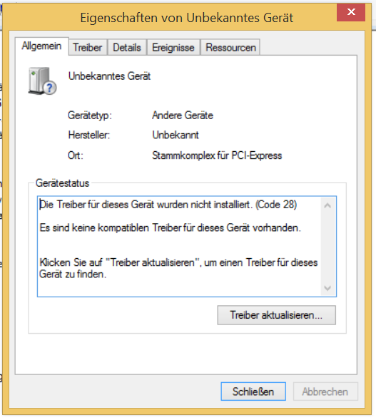

Für die genaue Identifizierung der unbekannten Geräte brauchen wir die jeweilige Hardware-ID.
Diese findest du im Eigenschaftsfenster beim Reiter "Details" und dem entsprechenden Eintrag des Drop-Down-Menüs "Eigenschaft".
Deine bereitgestellten Screenshots sind diesbezüglich nichtssagend.

Der fehlende Treiber "3D Videocontroller" habe ich durch Neuinstalation vom Grafikkartentreiber wegbekommen!
Jetzt habe ich nur noch das "unbekannte Gerät" bei welchem der Treiber fehlt!
Die Hardware-ID ist folgende:
ACPI\VEN_SMO&DEV_8810
ACPI\SMO8810
*SMO8810
ACPI\SMO8810
*SMO8810
Das ist der Free-Fall-Sensor der noch einen Treiber von dir möchte.

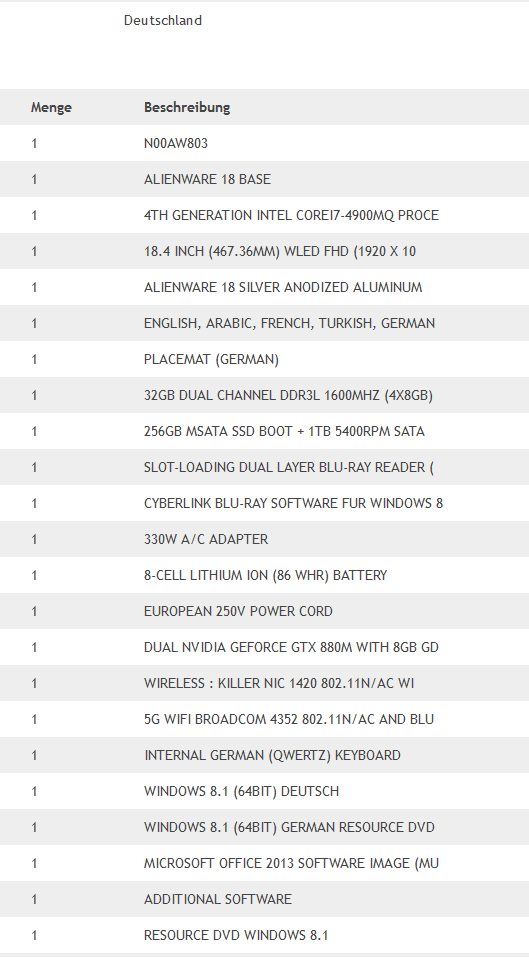

Nicht böse sein, aber (Rest Standard) ist Wischi Waschi. Für eine vernünftige Installation ist es sehr wichtig, dass man seine Hardware kennt. Was hast du für eine WLAN-Karte verbaut, welchen LAN-Adapter hast du?
Bearbeitet von Jörg
@Steffroe :
Ja, das ist erstmal in Ordnung, danke für die Info.
- - - Aktualisiert - - -
Nachtrag : Ich war da wohl etwas voreilig :). ich bräuchte bitte nach Möglichkeit die genauen Bezeichnungen, denn so, wie du es hier niedergeschrieben hast, kann ich die Hardware und die dazugehörigen Treiber nicht eindeutig finden. Du schreibst bei 2 Positionen Bluetooth 4.0. Das ist irreführend. Was ist jetzt was? Und 2 mal WIFI kann eigentlich auch nicht sein. Entweder ich habe etwas von Broadcom, oder etwas von Qualcomm Killer als WLAN-Modul.
Ok, ich glaube ich weiß jetzt was gemeint ist :
Du hast :
als WLAN Modul : Qualcomm Killer Wireless-N1202
Für die Bluetooth Funktion : Broadcom BCM4352 Wireless Bluetooth 4.0 Driver
Als LAN-Adapter( also für die Kabelverbindung ins Internet) hast du dann : Qualcomm LAN Killer E2201
Ist das soweit korrekt?
Bearbeitet von Jörg
also von Dell scheint es keinen Treiber für ein WLan-Modul Killer Nic 1420 zu geben. Für Killer gibt es für dein Gerät nur den Treiber für das Modul, was ich oben bereits erwähnt habe, nämlich für das "Qualcomm Killer Wireless-N1202". Ist dein AW18 im Originalzustand, oder hast du was verändert?
Bearbeitet von Jörg
gut ok, dann kann ich dir natürlich nicht helfen beim Treiber für diese Karten, da musst du dann selber schauen.
Was dieses WLAN-Modul betrifft, so wie es ja auf deiner Grafik steht, bin ich allerdings überfragt, denn dafür scheint es keinen Treiber zu geben, zumindest nicht im deutschen Dell DL-Bereich. Entweder haben die sich vertan, oder der vorhandene Treiber passt auch für dieses Modul. Das kann ich natürlich aus der Ferne von hier nicht überprüfen, dass müsstest du dann schon machen. Vielleicht hast du dieses 1420 NIC ja auch gar nicht verbaut. Das müsstest du abklären. Ich kann dir dann nur eine provisorische Liste erstellen. Ein paar Dinge musst du dann selber herausfinden. Ich habe das Gerät nicht hier vor mir stehen, dass ist das Problem.

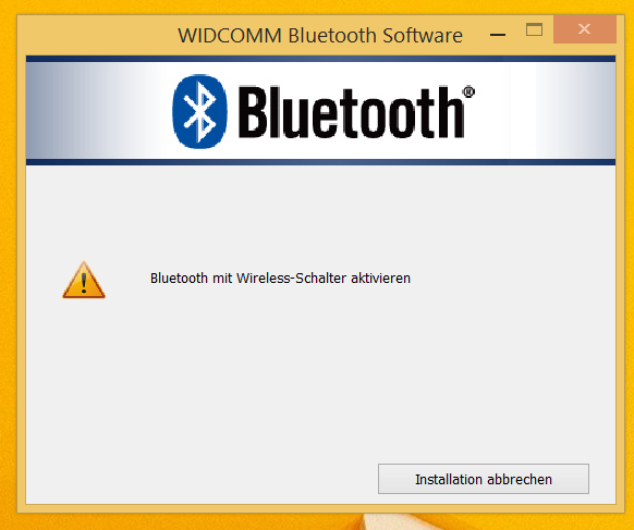

so jetzt habe ich eine Frage zu dem Broadcom BCM4352 Treiber
wenn ich diesen installieren möchte kommt folgender "Fehler" (siehe Foto), ich weiß nicht was ich da machen soll wenn ich WLAN mit Fn+F2 ein- und ausschalte passiert
nichts.
Bitte um Hilfe
Danke

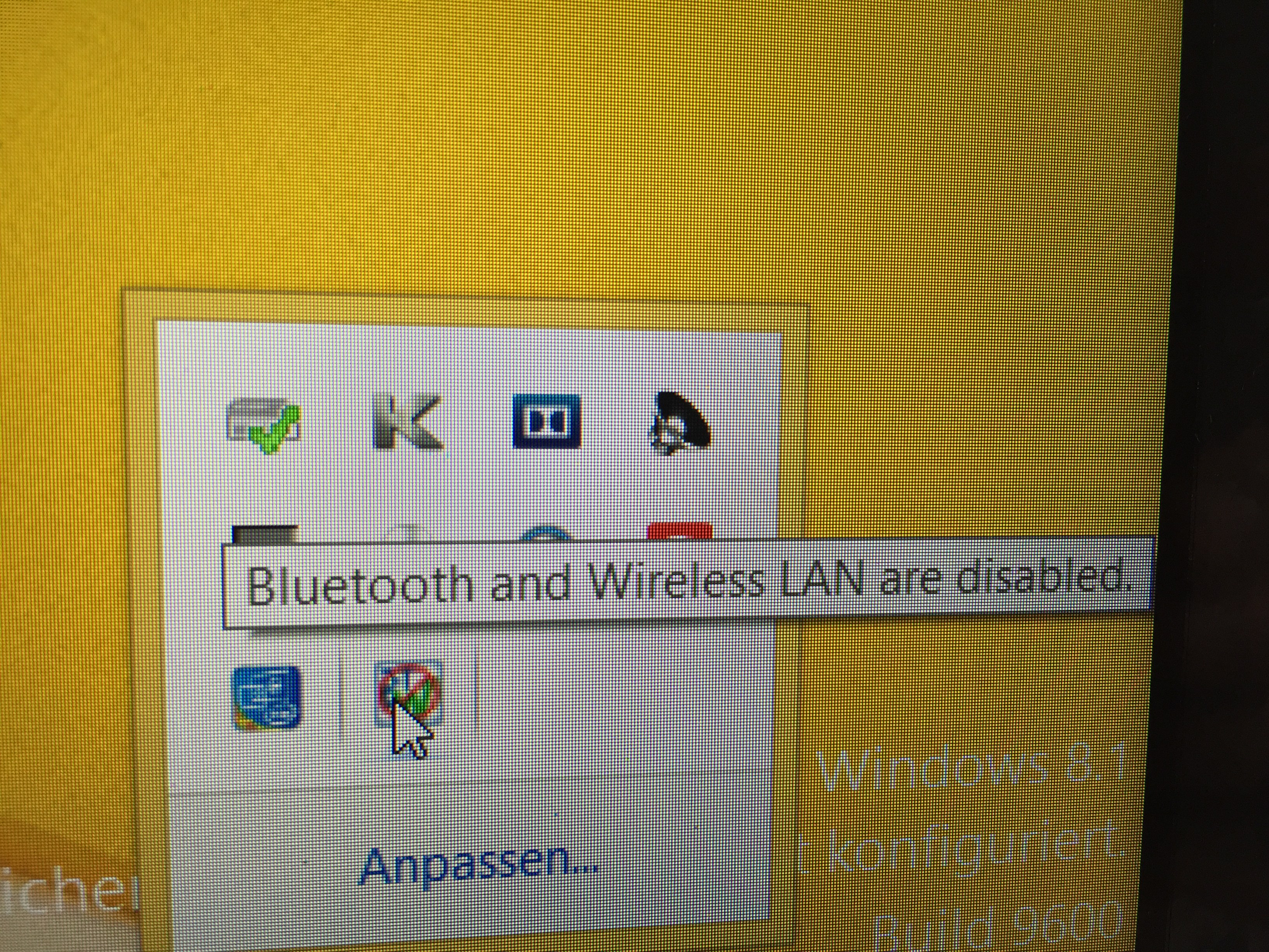

In der Taskleiste wird bei mir noch folgendes angezeigt, jemand ne Idee was hier das Problem ist?
Danke
@ Sergeant
diese Treiber habe ich bis jetzt auch weggelassen, wie gesagt der Broadcom lässt sich ja gar nicht installieren!?
Das habe ich bei mir noch nie gesehen.
Ich habe bei mir, glaube das wlan war es, nur die reinen Treiber über den Gerätemanager installiert, ohne die Software dazu. Schätze das es deine wlan Software ist. Hatte mit wlan Software bei jedem PC Probleme damit, die braucht man eigentlich auch nicht, nur die Treiber.
Ist denn dein wlan deaktiviert?
