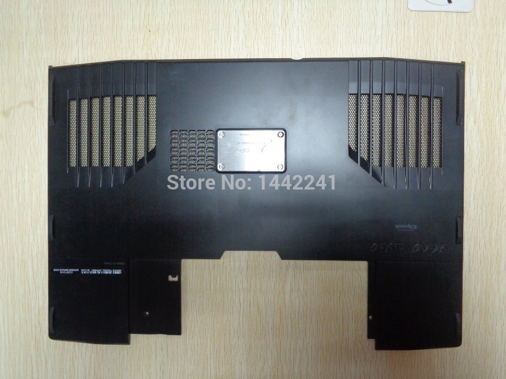

Da fällt mir gerade ein ... Es gibt noch ein weiteres Teil welches optional ersetzt werden kann.
Nämlich die Bodenplatte des Gerätes. Diese verfügt bei Konfigurationen mit GTX 580m über zusätzliche Lüftungsschlitze in Höhe der GPU.
Entweder du bohrst dir selber welche in die vorhandene Platte oder organisierst dir für kleines Geld eine originale Platte.

Die Bodenplatte mit den zusätzlichen Lüftungsschlitzen findest du unter "R59N5".

Wegen der unterseite schau ich mal die kostet auch 55$ bei PCHub. Eventuell bekomme ich die auch woanders. Denke der Kühler alleine sollte das erstmal packen.

Die Bodenplatte gibt es bei Partspeople für 24$ + 5$ Shipping ... biste also mit 25€ dabei.
