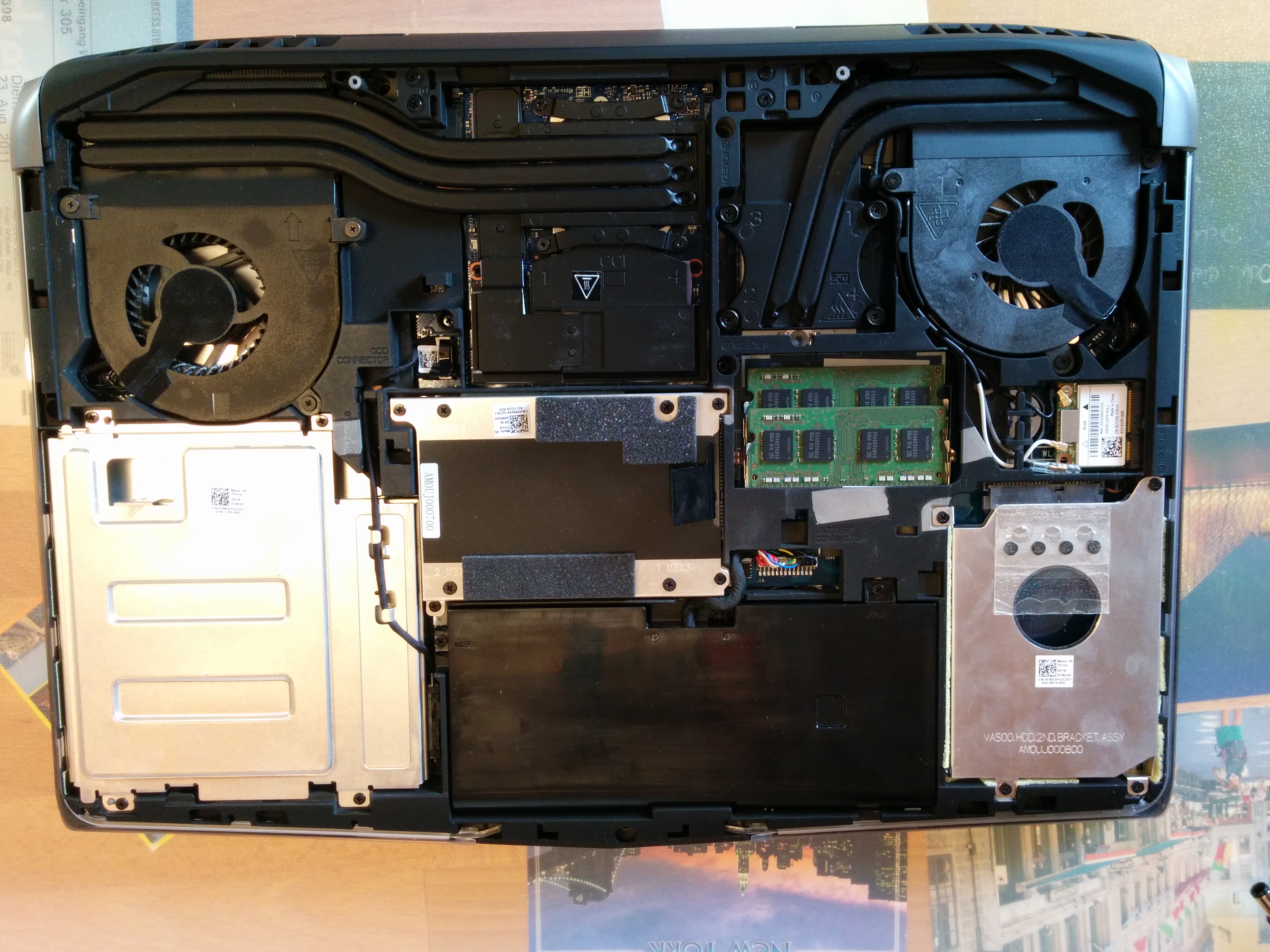

Wie mcbull67 in einem der ersten Posts hier geschrieben hat, ist in seinem Notebook ein Grafikkarten Kühler mit zwei antatt drei Kühl-Pipes verbaut. Ist das nicht zu wenig für eine GTX 880M? Falls sie mit dem 240 Watt Netzteil dann auf vollen Turen läuft könnte es zu Throttling wegen der Temperatur kommen.

Habe mir das Bild nochmals angesehen und festgestellt das die 3er Heatpipes nicht mal halb so lang sind wie meine 2er.
Längere Wege der Pipes bewirkt bessere Kühlung (glaub ich das mal irgendwo gehört zu haben) deshalb wahrscheinlich bei so kurzem Weg eine 3er Pipe.

Haben wir nicht das gleiche System? Zumindest das Modell stimmt überein, meins wurde im Mai 2014 gebaut. Deshalb sollten die Kühler doch gleich sein. Hier mal mein System ohne Bodenplatte

Du hast in Post 2 nur das Ganze von der Seite fotografiert die normalerweise im eingebauten Zustand nicht zu sehen ist, praktisch die Seite welche "auf der Grafikkarte sitzt".
Deshalb sicher die Unstimmigkeiten über die Länge der Pipes.

Und joh du hast echt 3pipes die von oben genau so lang sind wie meine 2 pipes, hab mich da täuschen lassen,aber mach mir jetzt bitte wegen overheat keine angst!
