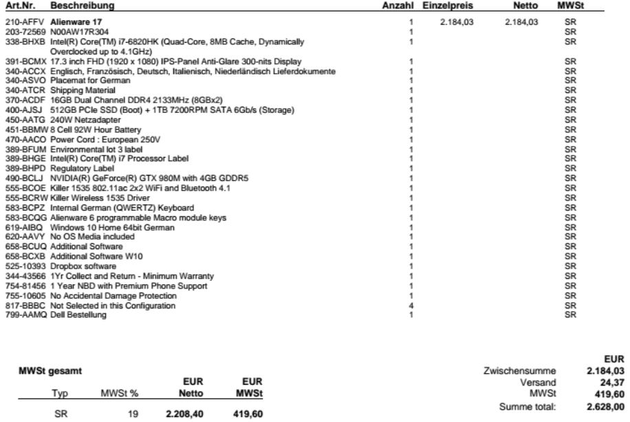

@captn.ko würdest du mal den Teil der Rechnung, auf dem die CPU beschrieben wird, fotografieren und hier hochladen? Mich interessiert was da genau steht. Auf der Webseite steht 'bis zu ...' sowohl beim i7-6700HQ und i7-6820HK (siehe Scrennshot von der AW 17 R3 Webseite). Ich gehe deshalb davon aus, dass ein OC auf 4.14 GHz nicht garantiert wird. Dell wird sich da so herausreden wie dein Internetprovider, der ja auch 'bis zu ...' schreibt :D
musst nur auf die Alienware.de Seite schauen. So stehts auch auf der Rechnung. Dein Vergleich hinkt etwas. Mein Provider sagt bis zu ...das stimmt...aber im Idealfall, auch wenn er selten ist kann man das bis zu erreichen. Hier stürtzt beim einstellen des Profils, was das ,,bis zu,, ermöglicht, das Notebook entweder sofort ab oder beim erreichen dieses besagten ,,bis zu,,... Hast du schon mal erlebt das dein Internet abstürtzt wenn du dein ,,bis zu,, erreichst? Also ich nicht
Ich wusste nicht was die OC lvl zu bedeuten haben. So wie du es beschreibst gebe ich dir recht. Wenn man 'bis zu 4.14 GHz' bewirbt, sollte man auch die Möglichkeit haben es zu erreichen. Und wie du sagst ist das nicht gegeben, wenn das Notebook dann erst gar nicht startet!
Nach der Rechnung habe ich nur gefragt, weil sich Dell eher auf die Rechnung bezieht als auf die Webseite. Wobei die Webseite reichten sollte, weil es dort auch so beworben wird.
das ist genau so wie Dell es nicht hinbekommt das die GPUs mal nicht throttlen. Einmal 76 Grad erreicht und Zack alles ruckelt. Ich sehs schon wieder kommen das ich nach 6-8 Monaten und 3 mal Techniker mein Geld zurück bekomme und ein neues bestelle
Hier die Rechnung ...
