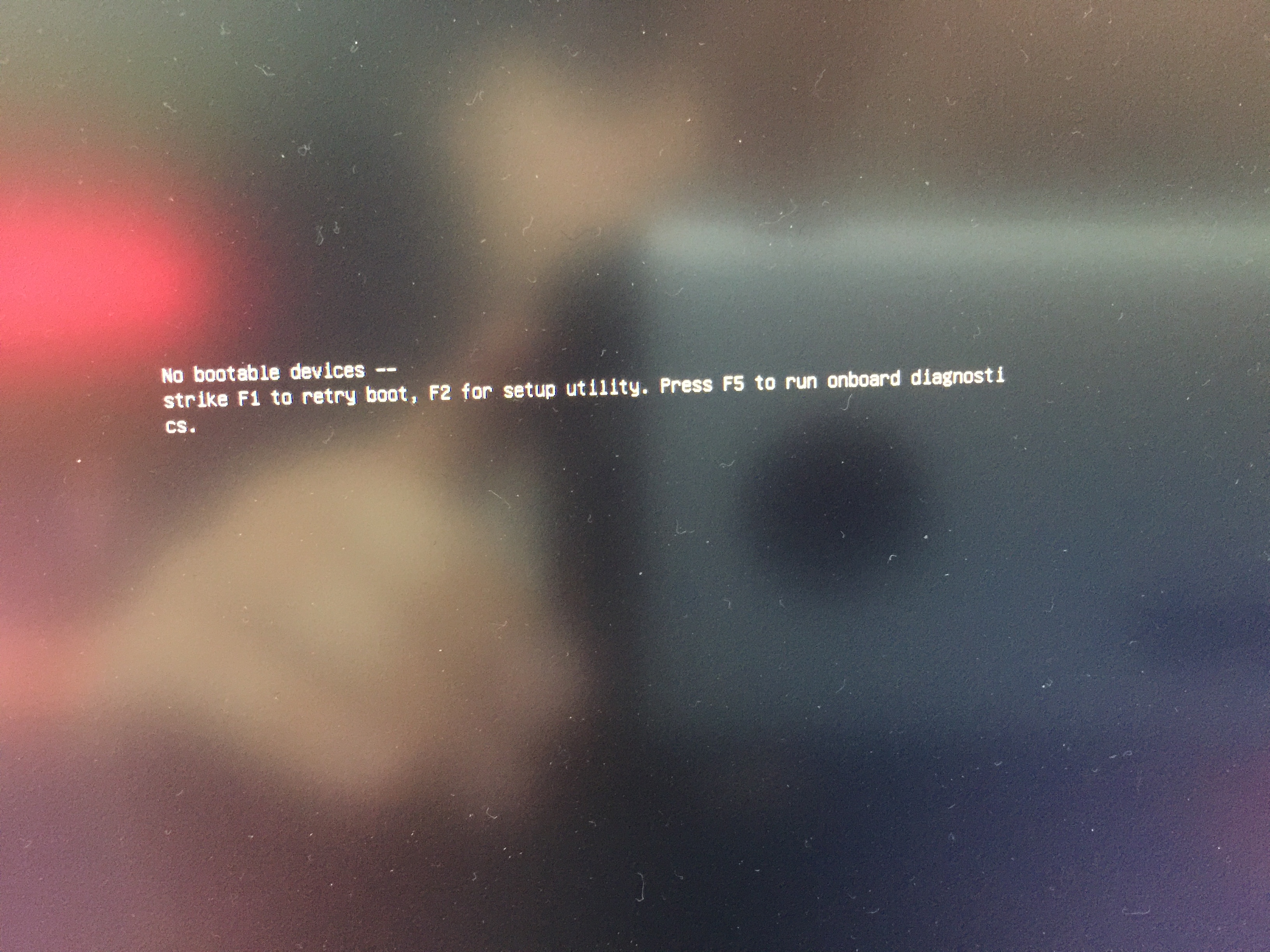

Ich bin gerade dabei mein AW 17 R§ neu aufzusetzen bevor ich mit dem technischen Support telefonieren kann wegen meinen Lautsprechern.
Bin so vorgegangen wie immer:
-Win 10 USB Stick erstellt
-Partitionen erstellt/formatiert
Dann gab es das erste Problem: Windows wollte nicht installieren. Im Internet habe ich die Fehlermeldung gegoogelt, es liegt an der HDD. Habe sie abgeklemmt und nun kann ich Win 10 auf die M.2 SSD installieren.
Nun kommt aber das folgende Problem: sobald der Rechner das erste Mal neustartet, führt er die Installation nicht fort sondern es kommt die Fehlermeldung "no bootable Device", also quasi so wie wenn ich kein Windows drauf hätte. Hatte das noch nie und Windows habe ich gefühlte 1 Mio Mal auf den verschiedensten Geräten installiert...
Hat jemand von euch eine Ahnung was ich falsch gemacht habe, bzw übersehen habe?
Edit: das ist im Bios eingestellt
Und das kommt nach dem ersten Neustart bei der Installation
Hallo 5teph,
mir stellen sich da einige Fragen. Wieso stört angeblich eine angeklemmte HDD? Kann ich jetzt erstmal nicht so direkt nachvollziehen. Das einzige was ich mir da vorstellen könnte wäre, wenn diese HDD bootfähig ist und als aktiv gekennzeichnet ist. Dann könnte es vielleicht irgendwie zu einem Konflikt kommen. Normalerweise hast du bei einer Neuinstallation die Auswahl, auf welches Laufwerk du installieren möchtest. Welche Partitionen erstellst du genau? Machst du das alles über das W10-Setup? Bezüglich deines Bios-Fotos hier kommt mir auch etwas komisch vor, was aber jetzt nicht unbedingt etwas heissen muss. Dort steht zum einen "Boot List Option : UEFI", gleichzeitig aber auch "Load Legacy Option Rom : ENABLED". Ich bin mir nicht 100pro sicher, aber widerspricht sich das nicht irgendwie??? War das denn so die Original-Einstellung ab Werk?

Danke Jörg für deine Antwort!
Das kam mir auch komisch vor, bin jetzt von UEFI auf Legacy, habe die gute alte Bootreihenfolge eingestellt und Win 10 ist gerade eben wieder drauf... :)
Das sind die Bios Einstellungen ab Werk...hab da nichts geändert. Überhaupt war die Installation ab Werk eine Frechheit.
Der Fehlercode war nachdem ich die Platten formatiert hatte folgender: 0x80300024
Daraufhin habe ich eben die HDD abgeklemmt und es ging. Dann kam das mit dem "no bootable device"..
Das hat mich grad gut ins Schwitzen gebracht

Hast du nicht geschrieben du hast "Secure Boot" auf disable gestellt? Bei mir ist ab Werk "Secure Boot" auf enable und " Load Legacy Option Rom " auf disable. Wobei das auch ausgegraut ist
Ja stimmt, den blöden Secure Boot habe ich ausgemacht, die Bootzeit war trotz SSD eine riesen Zumutung. Aber sonst habe ich da nichts verändert. D.h. das müsste er dann von selbst eingestellt haben als ich den Secure Boot deaktiviert habe.

Es lag am UEFI, wie oben schon geschrieben ist Windows inzwischen wieder drauf :)
Hat die Installation jetzt geklappt :)? Also wenn das wirklich die original Bios-Einstellungen ab Werk sind wie du sagst, dann verstehe ich die Welt nicht mehr!! Ich nehme ja an du hast dein Gerät mit 8.1 bestellt. Und normalerweise ist es so, dass die Gerätehersteller von Microsoft dazu verpflichtet werden, das vorinstallierte Windows 8/8.1 ausschliesslich mit aktiviertem Secure Boot zu installieren bzw. auszuliefern. Bei dir steht aber "Secure Boot : DISABLED". Wenn du also wirklich keinerlei Änderungen in den Einstellungen vorgenommen hast, dann ist da irgendwie der Wurm drin meiner Meinung nach.
Ja, die Installation hat jetzt geklappt als ich zu Legacy bin und die SSD als primär genommen habe zum booten.
Secure Boot habe ich deaktiviert, ansonsten ist alles wie ab Werk, habe keine weitere Einstellung getätigt.
