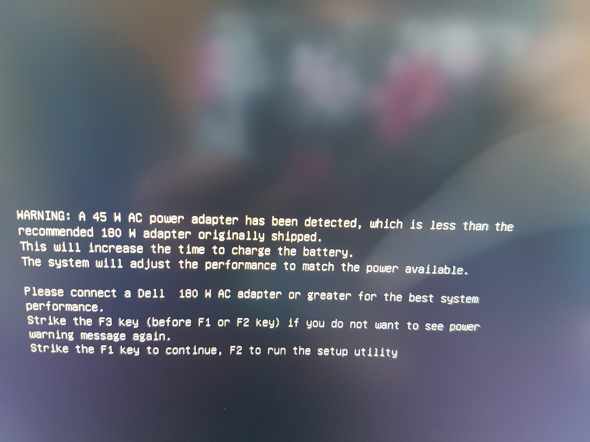

Hatte gestern die Fehlermeldung, dass ich ein fehlerhaftes, zu schwaches Netzteil (45 w?) hätte und definitv mehr als ein 180w Netzteil anschließen soll. Hab gestern einige Stunden gezockt (Civilization 5) dabei ist mir schon öfter aufgefallen, dass sich der Akku mit entlädt und wieder nachgeladen wird. Hatte Spiel dann aus, wollte weiter spielen, gespeicherte Spielstand lud nicht. Also Spiel, aus Lappi neugestartet, dabei tauchte die Fehlermeldung auf. Konnte kein Screeni machen da es vor dem Startbildschirm war. Hab dann Netzteil ausm Lappi gezogen und mit einer F Taste Continue bestätigt. Stecker wieder rein lud ganz normal auf 100%. Heute morgen keine Probleme gehabt.
Hatte das schon mal jemand? Kann im Netz nix darüber finden.

Das System erzählt dir das du ein 45 Watt Netzteil angeschlossen hast...
Wenn du ein AW17R3 hast ist das Netzteil viiiiel zu klein.....schau mal welches du hast.Vielleicht ist es auch kaputt.
du solltest eher ein 240Watt Netzteil haben wenn dein System stimmt so wie du das in deinem Thread drin hast
Ich habe ein 240w Netzteil :) Das ist das kuriose daran. Vermutlich hat es tatsächlich einen weg. Allerdings nur dann wenn ich viel Strom verbrauche wie beim zocken.
Alles andere hätte mich auch gewundert....gg....
wenn das system schimpft dann wird das irgendn problem haben.....schon DELL angerufen, du hast ja auf jeden fall garantie.

Hab jahrelange Support-Deppen Erfahrung, schreibe also immer direkt, was ich schon versucht habe. Auch kontaktiere ich den Support nur wenn ich definitiv weiß es liegt nicht an mir. Hab das entladen ja schon länger, nur ohne Fehlermeldung. Da is in dem schon genannten Test ja vorkommt, dachte ich es wäre "normal". Der Techniker wird sich morgen melden und Termin vereinbaren. Hab auch eine lose Taste und eine schiefe esc die noch getauscht werden müssen. Er wird wohl eine Hauptplatine und Netzteil mitbringen.
( ... Ich werde Ihnen gerne einen Techniker zusenden, der wird die Tastatur austauschen, sowie auch die Hauptplatine/Netzteil sollte es nötig sein. Teilen Sie mir bitte noch mit ob das Licht an dem Netzteil immer leuchtet - ob auch wenn das Akku entlädt. ...)
Techniker war da hat Mainboard, Tasta und Netzteil getauscht. Müsst aufpassen meine neu aufgetragene WLP war schon abgenutzt nach einem Monat. Er hat noch mal neu drauf gemacht. Werd gleich erstmal testen ob das Problem weg ist.
