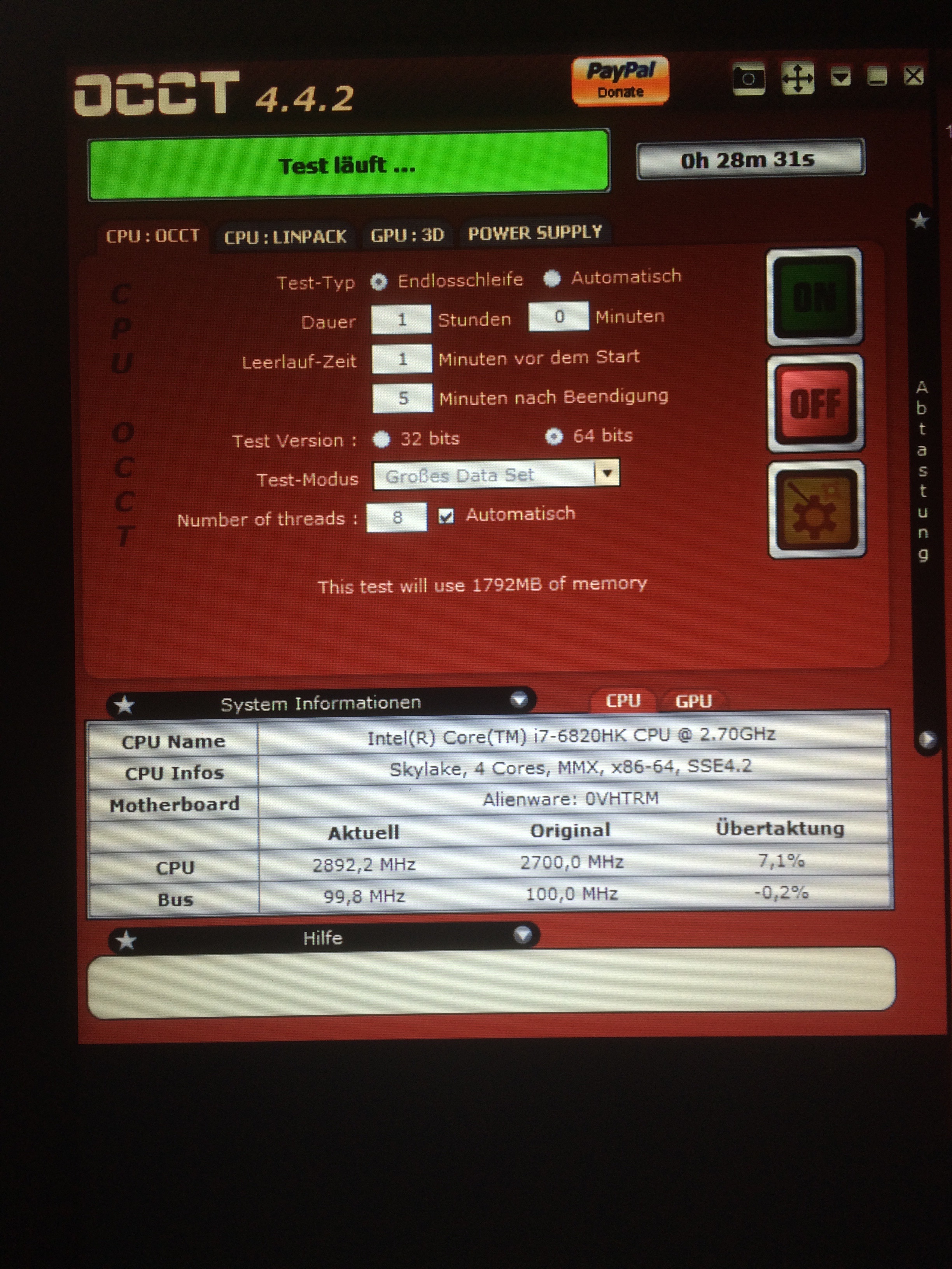

Ich würde ja sagen OCCT laufen lassen...?!?

Jup mit occt testen. 1 bis 2h stunden sollte der Test schon dauern damit man von einem halbwegs stabilen Setting sprechen kann.

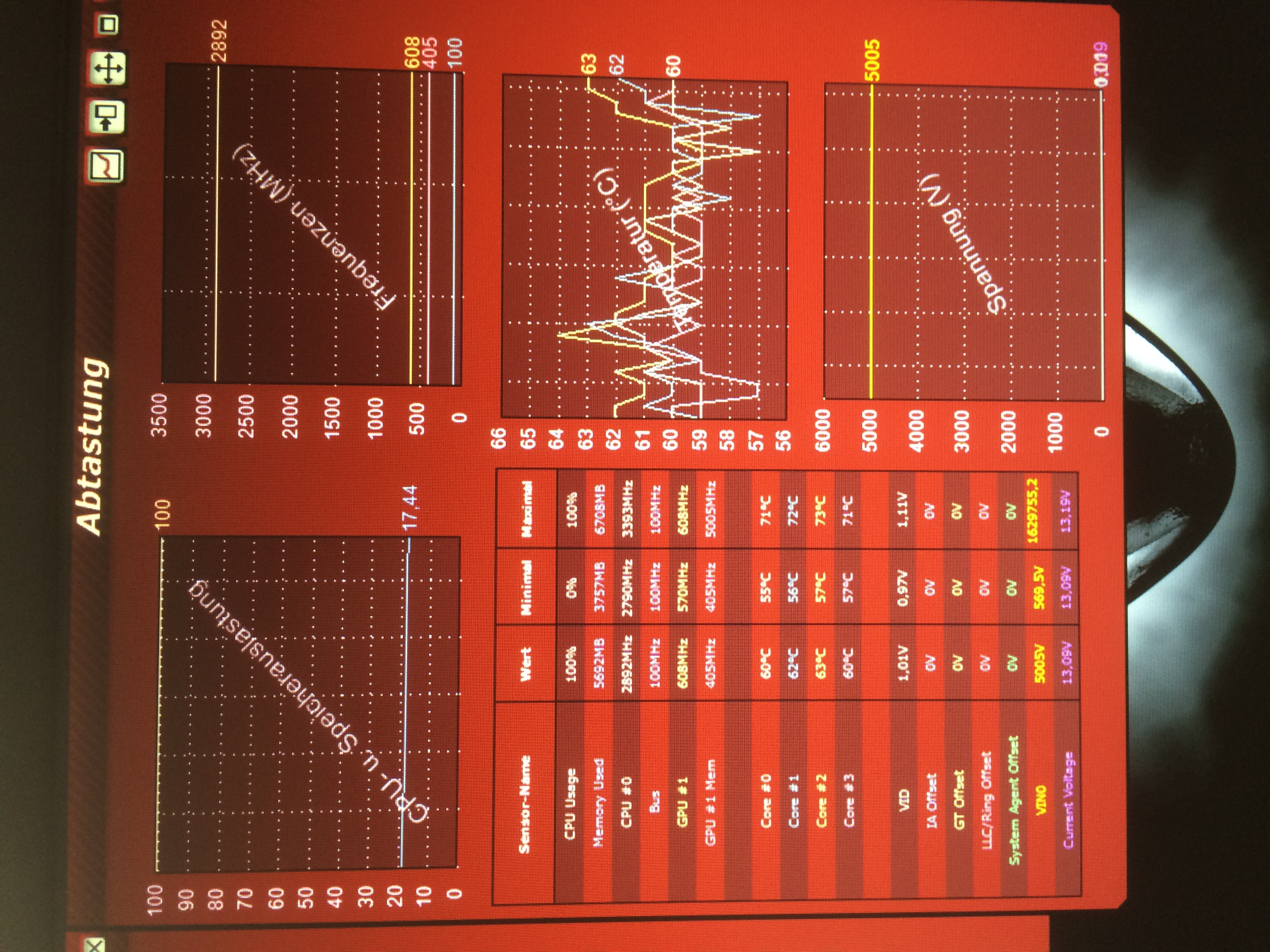

Zwischenstand nach ner halben stunde

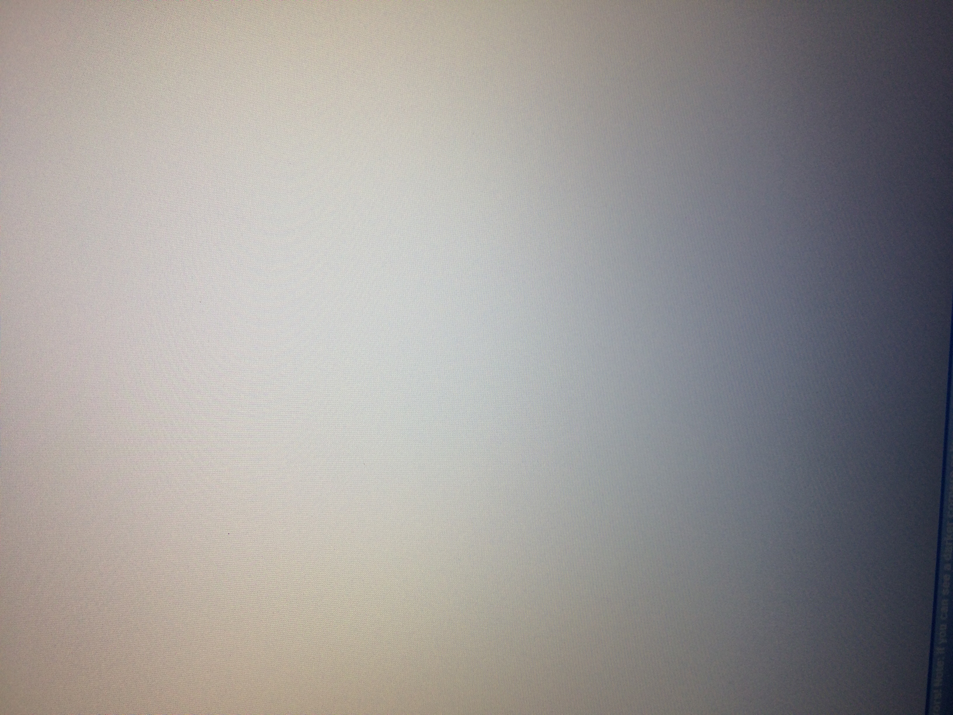

wie ihr seht oder eben nicht hab ich kein banding oder streifen zumindest seh ich sie so nicht. Habt ihr dafür auch ein programm für pixelfehler usw

Also wenn das jetzt volle lüfterlautstärke ist find ich es leise. Hatte vorher ein MSI ge60 2pc der war deutlich lauter. Aber vll kommt das noch wenn ich die gpu teste.

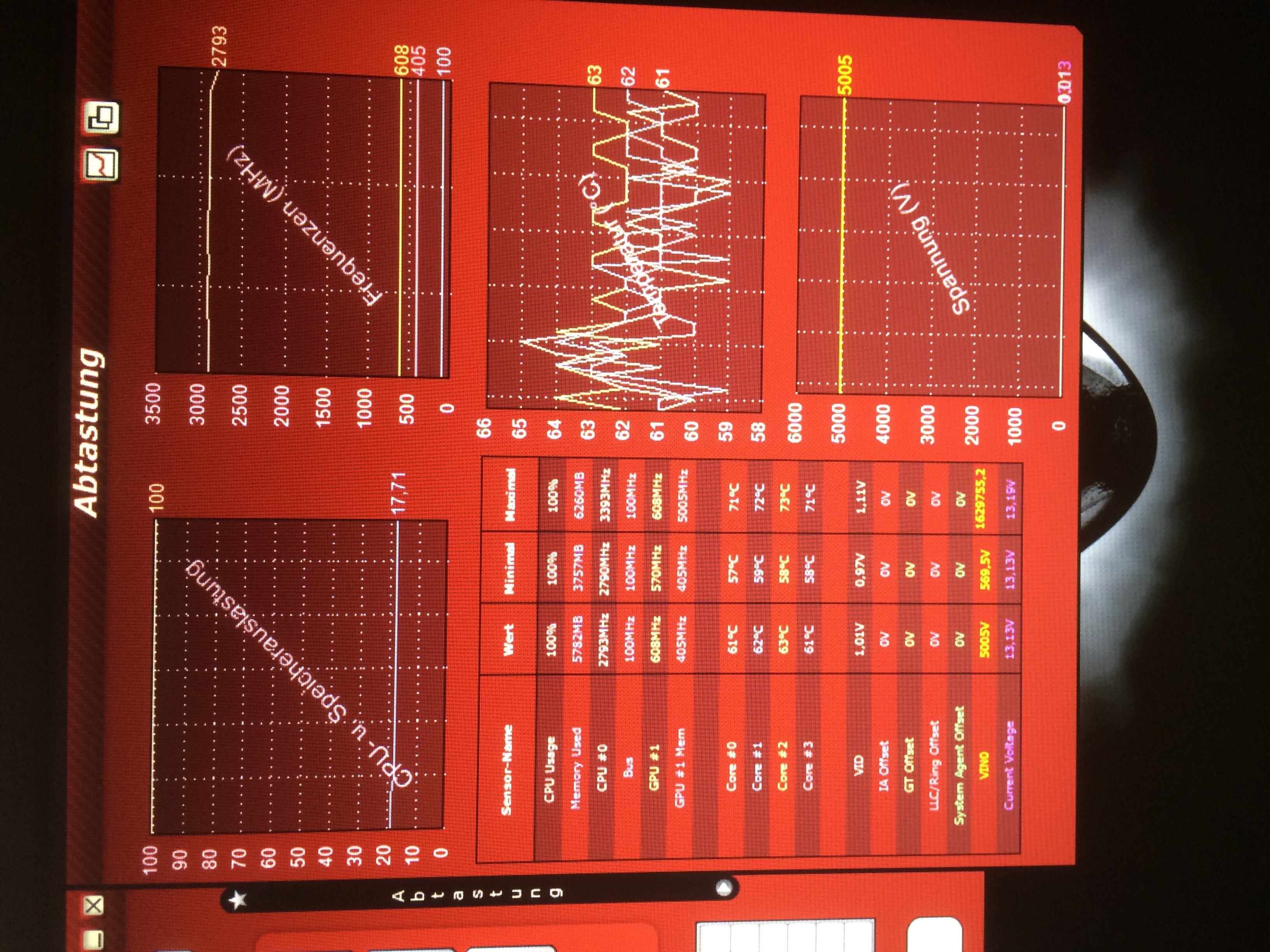

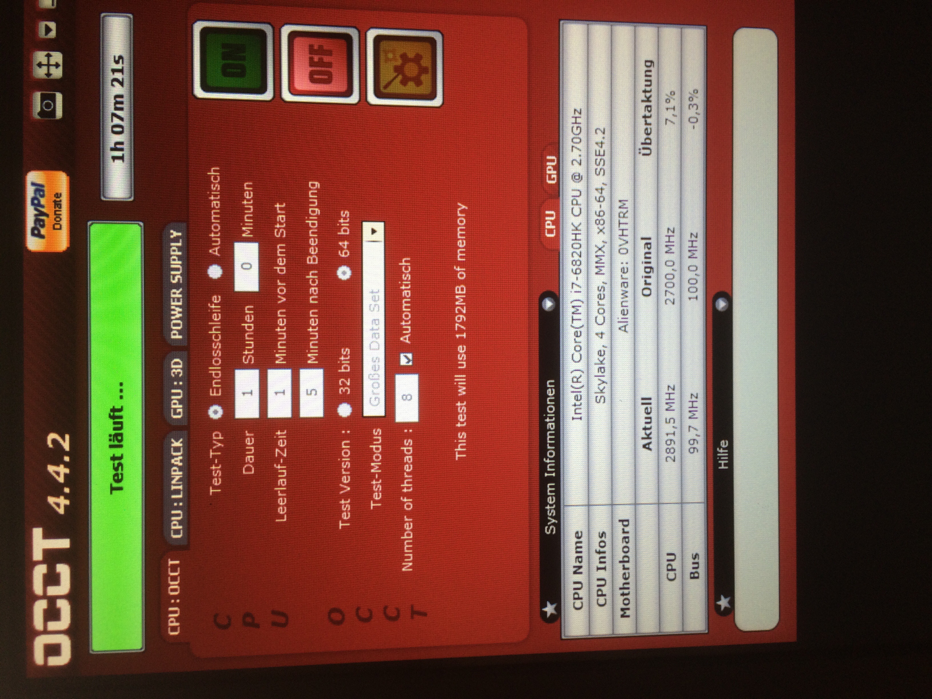

So nach einer stunde siehts so aus. Welchen Test als nächstes??
Das weiße Bild ist der Monitor ich erkenne keine Linien
