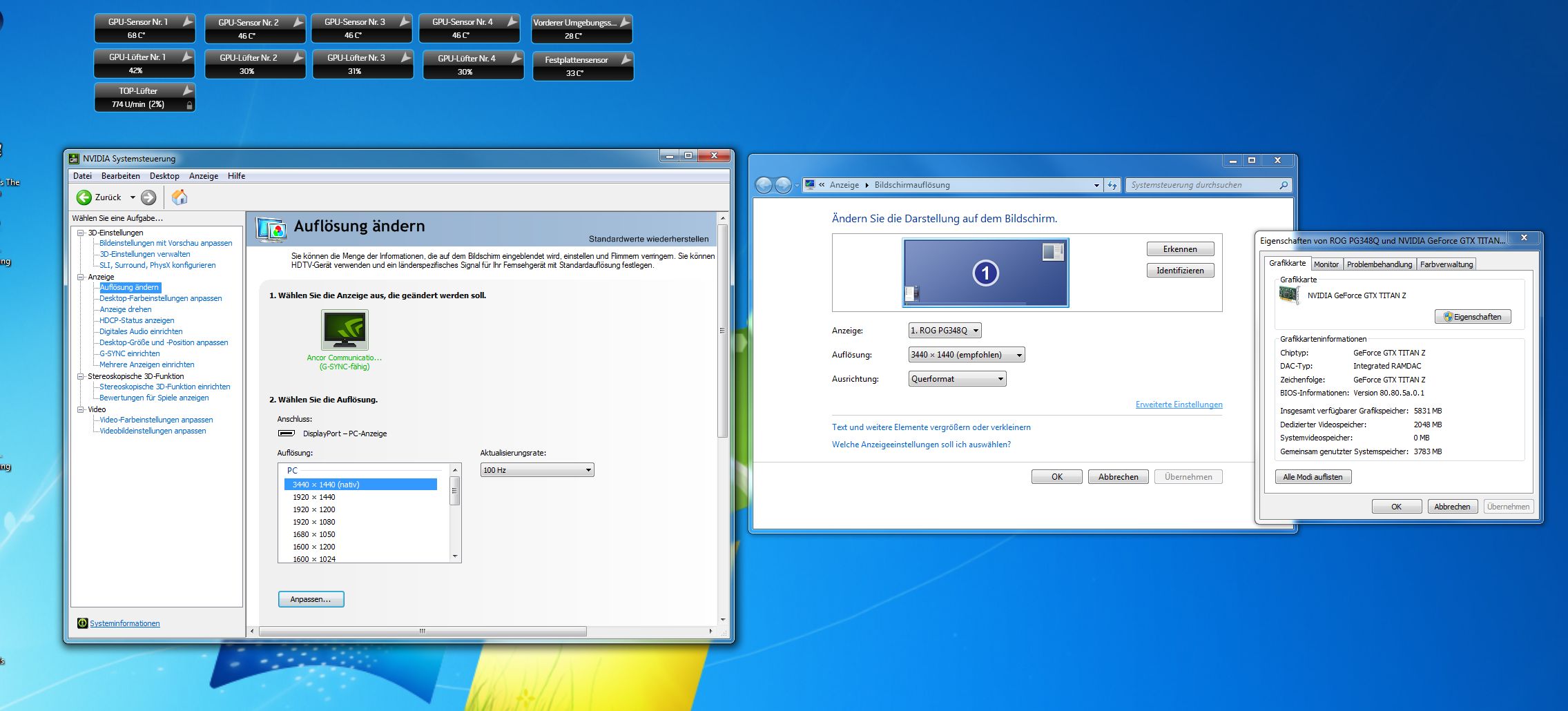

ich habe seit einem Jahr den Area51 mit 2 TitanZ. Bisher hatte ich einen AW23 Monitor und habe mir jetzt den ASUS PG348Q gekauft. Damit wollte ich ARK spielen. Aber nur wenn fast alles auf low ist, ist das Game spielbar. Und die Graka gehen hoch auf 80 bis 85Grad. Auch wenn ich dann ARK beende und nur surfe oder so, dann geht die GraKaTemperatur nicht wieder runter. Ist eine TitanZ mit 4K überfordert?
Ich hab ein Video gemacht, kann es aber hier nciht hochladen weil es 144,3MB hat. ARK Survival Evolved 10.07.2016 - 14.02.43.06.mp4

hey Danke...ich bin irritiert....das ist eine original AW configuration. Habe ich so gekauft. AW ist Gaming pur.
1. Wieso bauen (und verkaufen die) 2 TitanZ, wenn selbige keine Gamerkarte ist?
2. Und was meinst Du mit verdreckt und trotteln? Staub auf Hardware oder Datenmüll?
3. Solte ich eine der beiden Karten ausbauen? ich merke keinen unterschied ob ich SLi deaktivere oder nicht.

wieso steht rechts sowenig Speicher??? Die Karte hat doch 12GB...?
Doch gab es ;) titan black sli wäre besser. Nicht von der Rohleistung gegen dein quad sli aber von der kompatiblität. Titan black sli auf 1300mhz zieht eine titan z richtig ab.
