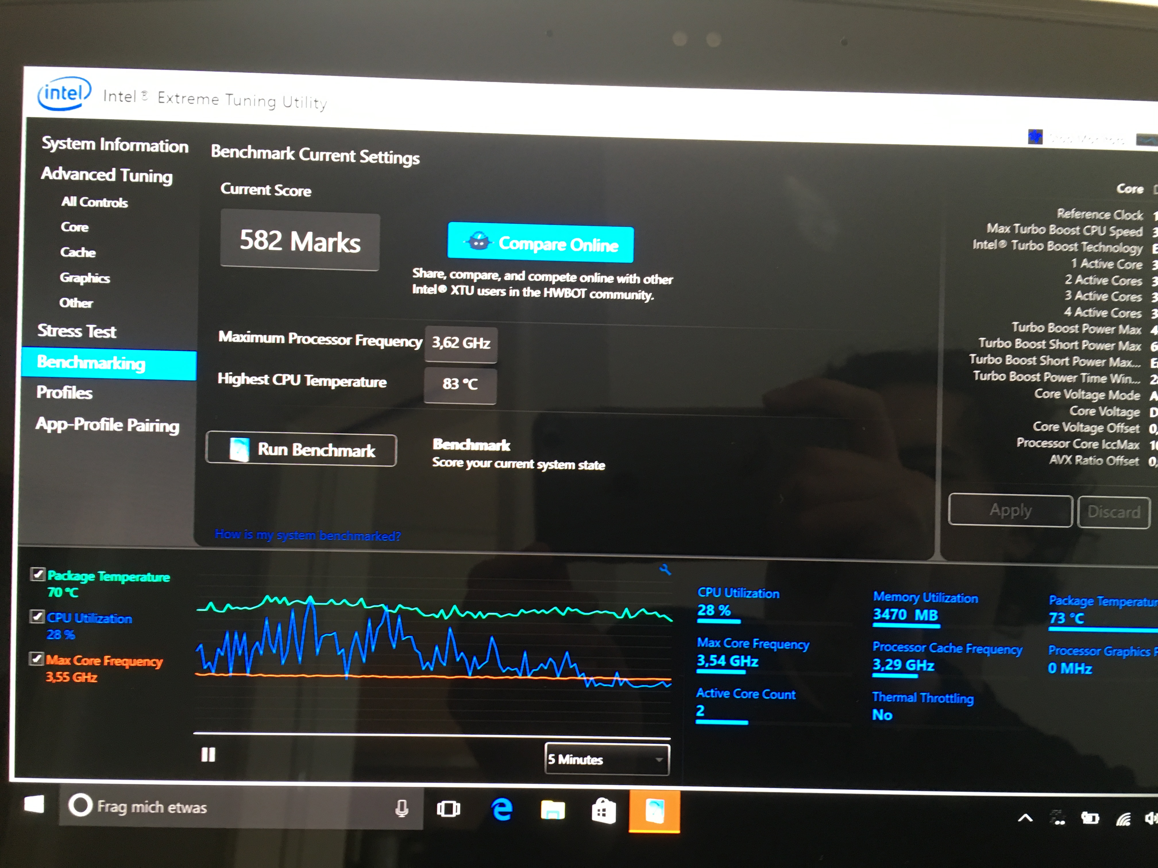

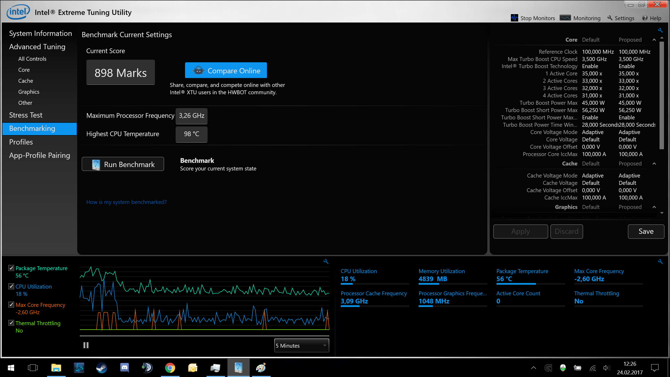

Hab grad mal mit dem Freundlichen telefoniert, da ich immer noch die ruckler bei Overwatch habe. Haben dann zusammen einen Benchmark und Stresstest laufen lassen, wo die Temperaturen dann auf 98 hoch klettern... bisl viel oder?
Nun soll ich eine neue Kühlung bekommen mit dem Hinweis ,dass das nicht unbedingt Verbesserung bringt. Und das durch die kleine Bauform die Temps im normalen Bereich liegen. Nebenbei wurde erwähnt das ich überlegen sollte selbst noch eine Wärmeleitpaste zu organisieren, welche dann beim Tausch dann aufgetragen wird.
Schau mal ob ein Alienware Prozess im laufenden Betrieb zu viele Ressourcen verschlingt. Das hatte ich mal bei einem Benchmark. Starte einfach den Taskmanager während des Benches.
