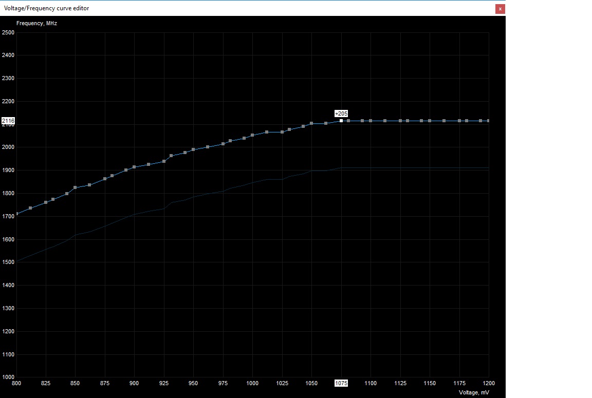

Kein Problem. Heute kommen noch ein paar bilder von meinen Curve settings rein und paar Erläuterungen zu Unterschieden
@einsteinchen nutze wenn es geht den msi afterburner. Die curve funktion im XOC ist buggy und funktioniert nicht richtig
Edited by captn.ko
Share this post
Link to post
Share on other sites
Update: eigene Curves eingefügt und passende Erklärungen :) viel Spaß euch beim testen

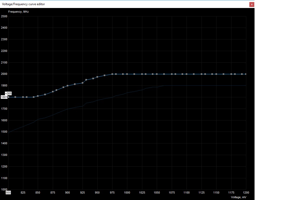

Mal meine Eigene Erfahrung: aktuelles Setting war +200mhz auf 2000mhz ab 0.981v begrenzt
Dieses Setting lief mehrere Stunden im Heaven Bench, mehrere Durchläufe FS und ist aber in BF1 nach 4h abgeschmiert bei 0.97xv und 1996mhz.
In einem solchen Fall habt ihr 2 Möglichkeiten. Den Maximal takt weiter senken oder den Anstieg der Curve verringern damit die Gpu den Maximal Takt auf einem späteren Spannungspunkt erreicht. Ich habe mich aktuell für den leicheren Weg entschieden und kurzerhand den Maximal Takt auf 1970mhz gesetzt. Heute Abend mal sehen obs eine BF1 Session durchhält. Das Spiel ist wirklich extrem empfindlich.
Damit weiß ich jetzt aber auch das mein +250mhz Setting mit 2000mhz begrenzt in BF1 wohl nicht standhalten wird und daher nur ein Benchsetting darstellt. Bzw mit flacherem Anstieg versehen werden muss.
Ps: ich denke mir das es vielleicht fürs Verständnis der ganzen Curve Mechanik nicht verkehrt ist wenn ich ab und an meine aktuellen Erfahrungen ergänze während ich mich an ein stabiles Setting rantaste. Wie denkt ihr darüber? Intressant oder nur bla bla?

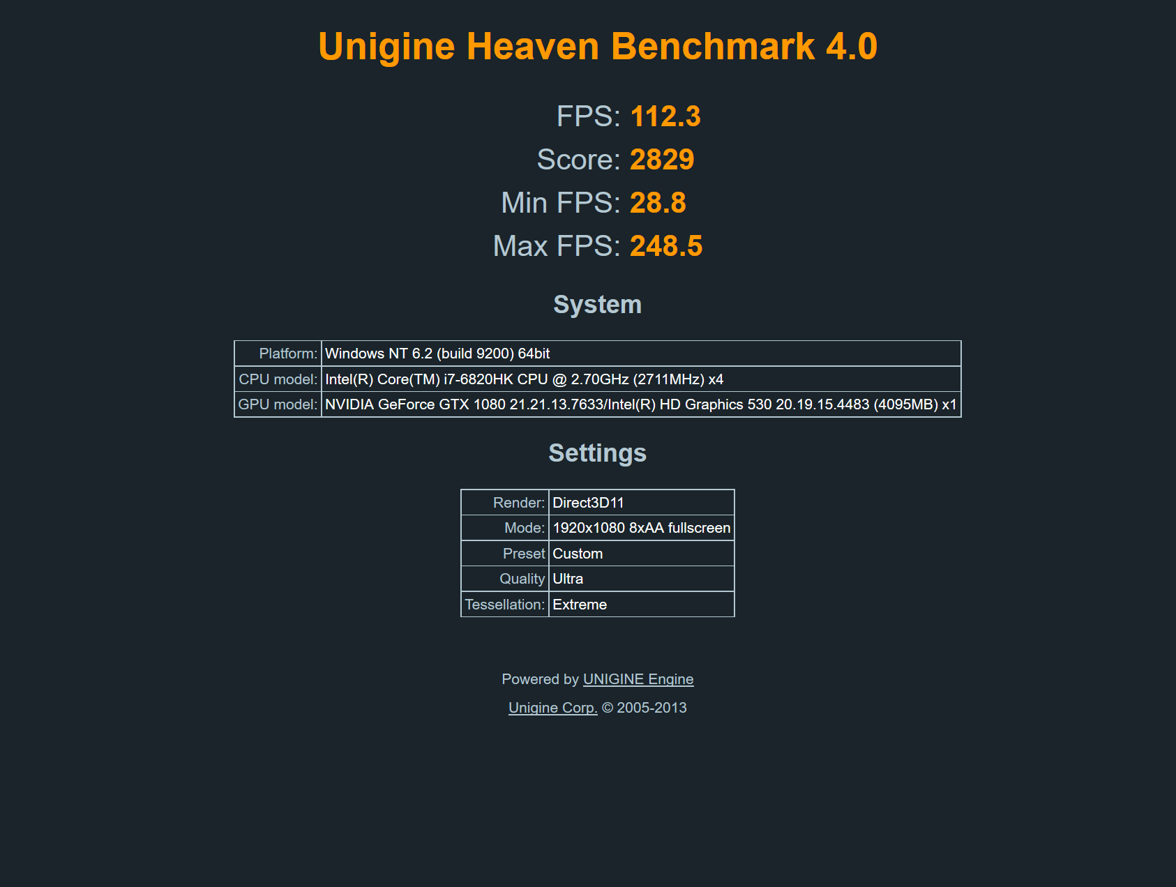

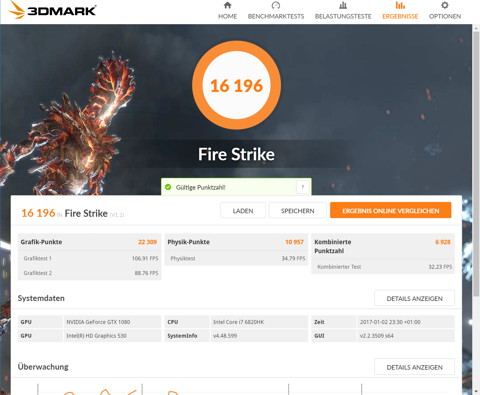

hier mal ein FS run mit meinem Aktuellen OC Profil. Die ersten 9 Punkte bis 0,90v sind fertig ausgelotet bei mir (das reicht für die meisten Spiele wenn die GPU voll ausgelastet wird, weil sie durch das Powertarget eh nicht höher geht in diesen Situationen.). Lief jetzt auch schon paar stunden BF1 und reichlich Benchmarks. Bin guter Dinge :)
hier mal Heaven und FS :) CPU @3,5ghz

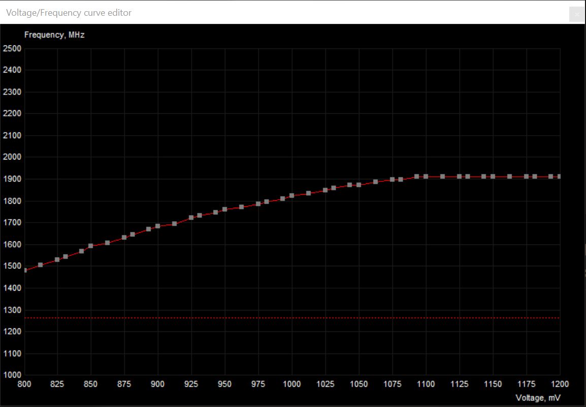

Ich habe gerade ein Problem beim Versuch des Overclocking meiner GTX1080. Jede Änderung die ich im  Afterburner mache fürht zu Abstützen im Test (3DMark).
  1.  Erst hatte ich ein Offset von +200 MHz und +1000 Memory versucht -> Absturz
  2. Danach ein Offset von +200MHz und +1000 Memory sowie ein Begrenzen bei unter 2000 MHz wie bei der GTX1070 die ich vorher hatte -> Absturz
  3. Nun Offset von +150MHz und +1000 Memory und Begrenzung bei 1980 MHz -> Absturz
  4. Offset von +150MHz und +0 Memory und Begrenzung bei 1980 MHz -> Absturz
  5. Minimal die Kurve im unteren Bereich angehoben -> Grafikfehler nur 3-7 FPS bis Absturz
  6. Nur +1000 Memory -> Absturz
Was ist da los? Hier mal ein Bild der unveränderten Standardkurve.
Könnte es mit dem Overclocking der CPU zusammenhängen?

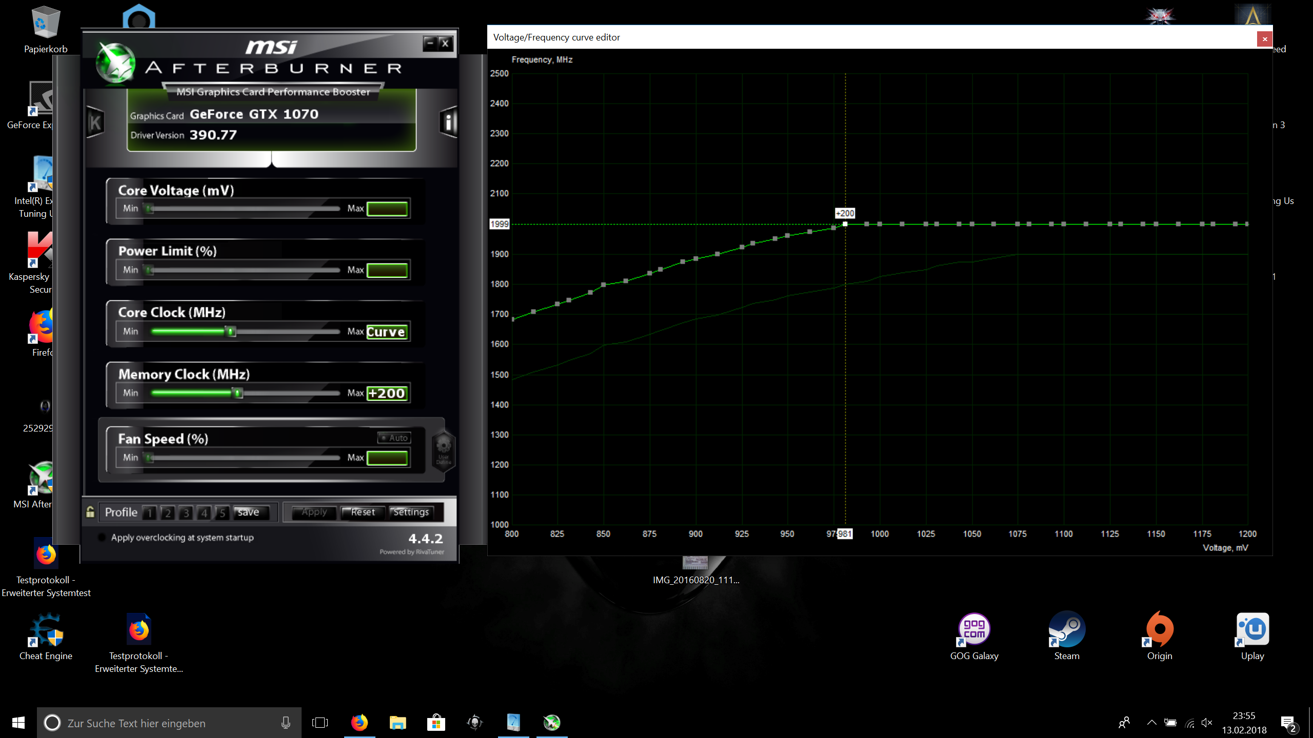

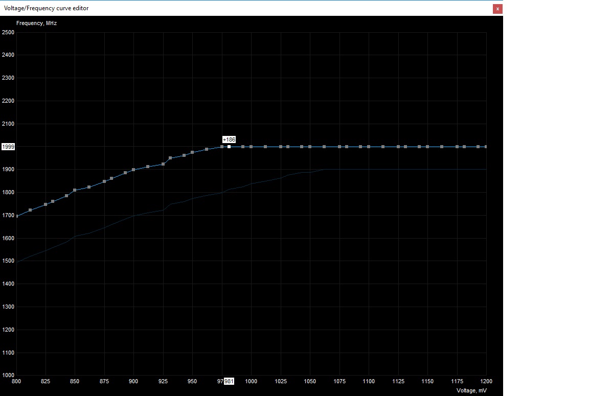

Nabend Leute
Ich grabe diesen Thread nach langer Zeit wieder mal aus. Habe mich mal auch an das übertakten der GPU rangewagt. Habe beide Werte auf 200mhz erhöht und bei 1999mhz und 0,981 die Spannung fixiert. Ich bin mir nicht ganz sicher was ich falsch mache aber die Gpu arbeitet nach dem Setting permanent mit 2000mhz auch wenn sie gar net beansprucht wird.  Das sollte so doch nicht sein, da die Temperaturen ja schon nach einer Minute signifikant steigen.
Share this post
Link to post
Im IDLE taktet Deine GPU nun hoch? Oder hast wieder ein Lasttest grstartet? Wie haben sich denn konkret Deine GPU Temperaturen verändert?
Wie immer helfen hier auch HWiNFO Screenshots.
Share this post
Link to post
@Gamer_since_1989 Ja im Idle Betrieb lief die GPU mit 2000mhz
Habe die Fixierung der Spannung entfernt und jetzt ist alles in Ordnung. Nach 1h Bf1 gab es keinerlei  nennenswerte Temperaturerhöhung (vlt 1 grad).
An dem Coreclock würde ich soweit nichts verändern wollen, da die Gpu bereits jz in Spielen mit knapp 2Ghz taktet.
Habe ich das richtig gelesen, dass ihr die MemoryClock auf gut 1000mhz erhöht habt???
Dann wäre ja noch sehr viel Luft nach oben, was den Memory Clock angeht.
Edited by K54

Könnte jemand der die 1070 hat, verraten was für ein stabiles OverClock Setting benutzt wird?
Ich stehe vor dem Problem dass ich ursprünglich mit +200 clock und +200 memory ganz gut gefahren bin. Jetzt jedoch schmiert das System schon bei +200 clock nach 30 min Bf1 ab.
Habe die Vermutung dass ich durch das ausprobieren die Graka bissl in Mitleidenschaft gezogen habe...
Share this post
Link to post

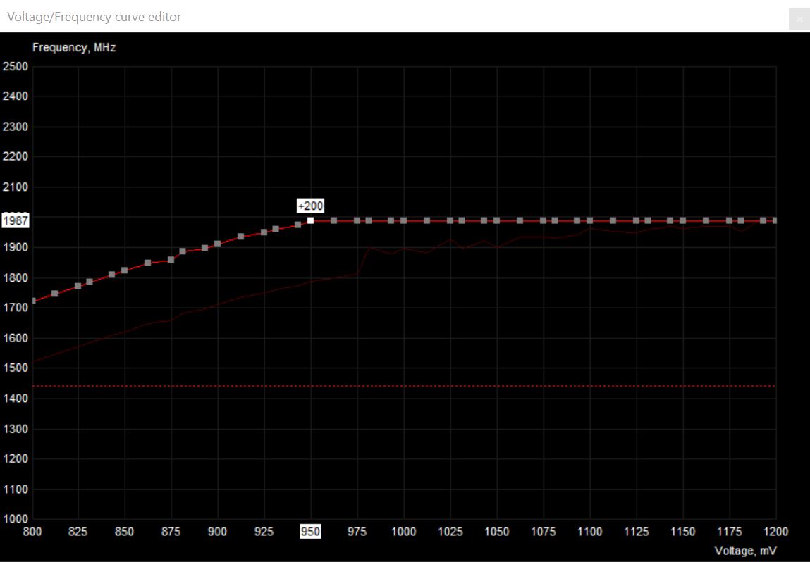

Bei Deinem Problem solltest Du wieder die Fehlerquellen ausschließen, ggf. liegt es ja auch am CPU Undervolting. Auf eine Beschädigung würde ich jetzt erst einmal eher nicht tippen.
Als ich noch die GTX 1070 hatte, da hab ich mich an ein stabiles Setting heran getastet. Pauschal +200 MHz klappt eher nicht, hier sollte man mehrere Faktoren beachten. Meinen maximalen GPU auf jeden Fall unter 2000 MHz halten, stabil war es bei mir erst bei 1987 MHz. Jedoch ist auch hier jede GPU etwas anders. Genauso wie sich jede CPU etwas anders verhält beim Undervolting & Overclocking.
Da Du hier keine separaten Regler für ein Undervolting und Overclocking hast mußt Du eben die Kurve verstehen. Die maximale Frequenz hatte ich bei 950 mV eingestellt. Die Kurve darf danach nicht mehr höher oder tiefer liegen. Dadurch springt die Grafikkarte auch nicht mehr auf eine höhere Spannung. Hatte ich eine höhere Frequenz gewählt kam unter Last zu Abstürzen und wählte ich eine geringere Spannung das Gleiche. Aber auch die Kurve ab 800 mV sollte feinjustiert werden damit zu keiner Spannung ein zu hoher Takt verlangt wird.
Hier noch die Grafik mit der bei mir stabilen OC Kurve, die ich in meinem ersten Alienware 17 R4 mit der GTX 1070 hatte.
Edited by Gamer_since_1989
  • Thanks 1
Share this post
Link to post
@Gamer_since_1989
Habe es bisher auch ab 0.981mv bzw 2000mhz begrenzt aber es kommt trotzdem zu Abstürzen. Wie hast du die einzelnen Werte justiert bzw. wie auf deren Stabilität überprüft?
