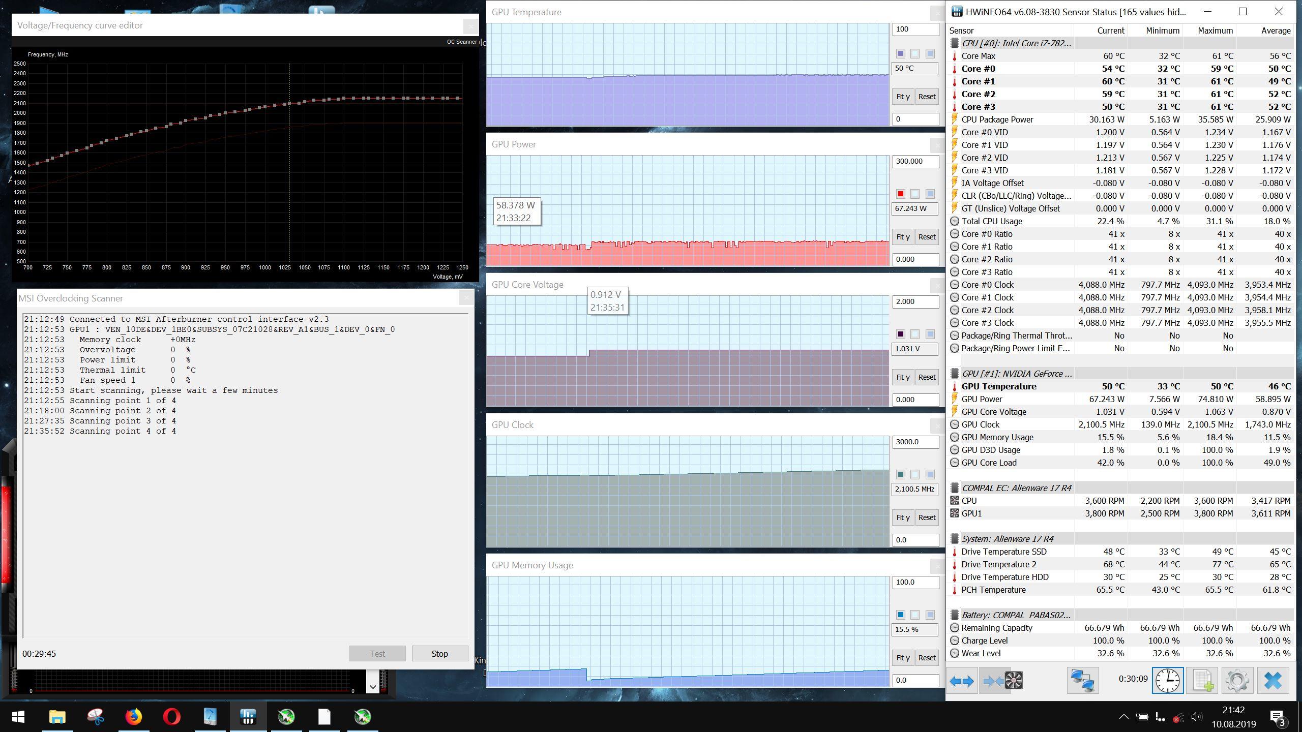

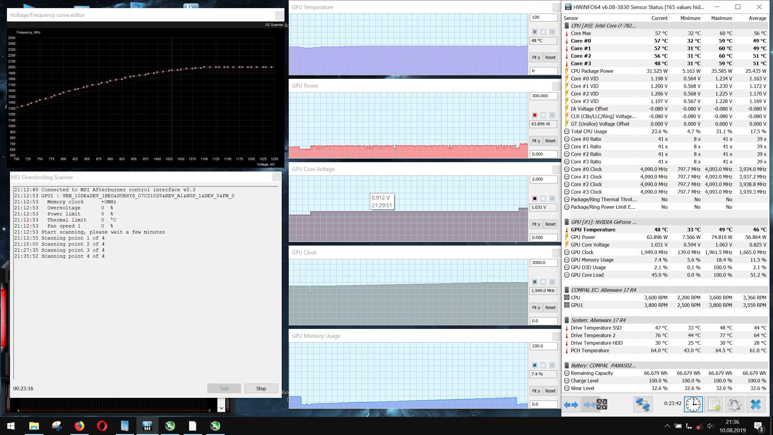

Ich habe den OC Scanning des MSI Afterburner ausprobiert und es funktioniert, sicherlich kann man manuell dort noch etwas nachtunen. Die aktuelle Kurve geht bis ca. 2075 MHz bei 1,093 Volt. Und im Durchschnitt wurden um 193 MHz höher getaktet, dieser Wert bezieht sich auf den bereits ein leicht erhöhten Takt über den GTX 1080 OC Update von Dell, dieses hebt auch das Powerlimit etwas an, so daß sind nun Werte bis 200 Watt möglich sein sollen. Zuvor bin ich nie über 168 Watt gekommen.
Hier ein paar Screenshots vom OC Scanner in Arbeit. Man sieht er scannt vier OC Punkte und Taktet leicht hoch bei konstanter Spannung. Dabei wird die Stabilität der Settings gemessen. Dies macht er bis bei jedem Meßpunkt ein flackern des Bildschirms auftritt, also die Setting nicht mehr stabil laufen. Interessanterweise ist der Stromverbrauch beim ersten Meßpunkt hoher als beim darauffolgenden.

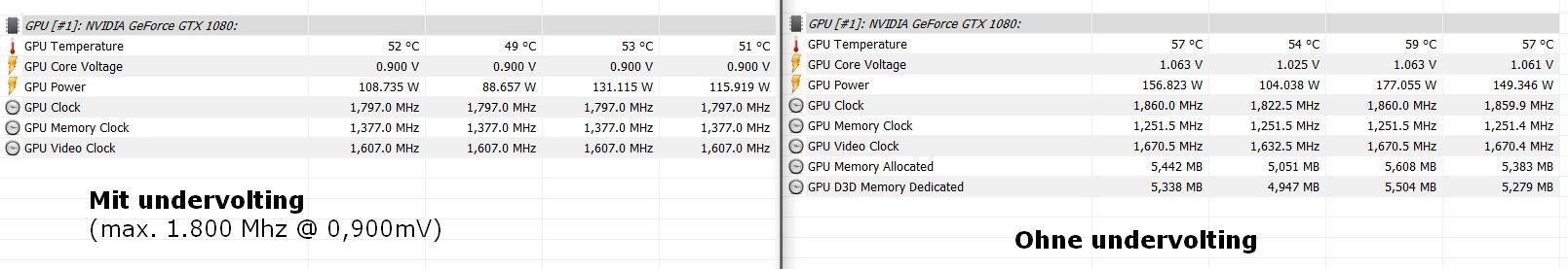

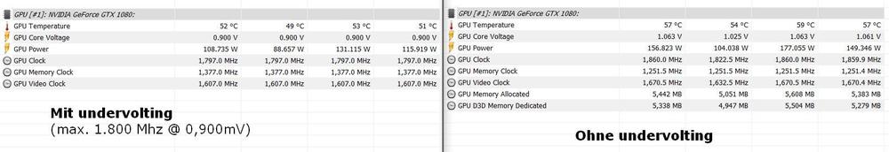

Da das Thema gerade wieder etwas aktuell ist und ich momentan bisschen teste, habe ich einen schönen Vergleich, was GPU Undervolting ausmachen kann. In meinem Fall habe ich mit Assassin's Creed Odyssey in maximalen Grafikeinstellungen getestet. Einmal mit UV und einmal ohne.
Ohne UV (Stock) dreht die GPU bis 1.860MHz bei 1,061V auf. Der durchschnittliche Verbrauch ist dabei knapp 150 Watt hoch. Mit UV auf 1.800 Mhz bei max. 0,900 V (+500 VRAM) geht der Verbrauch auf 115 Watt runter und dementsprechend auch die Temperaturen. Die Leistung bleibt dabei annähernd gleich. Weniger Verbrauch = weniger Wärmeentwicklung und davon profitiert auch die CPU. An der Stelle nochmal ein dickes Dankeschön an Captn.Ko
