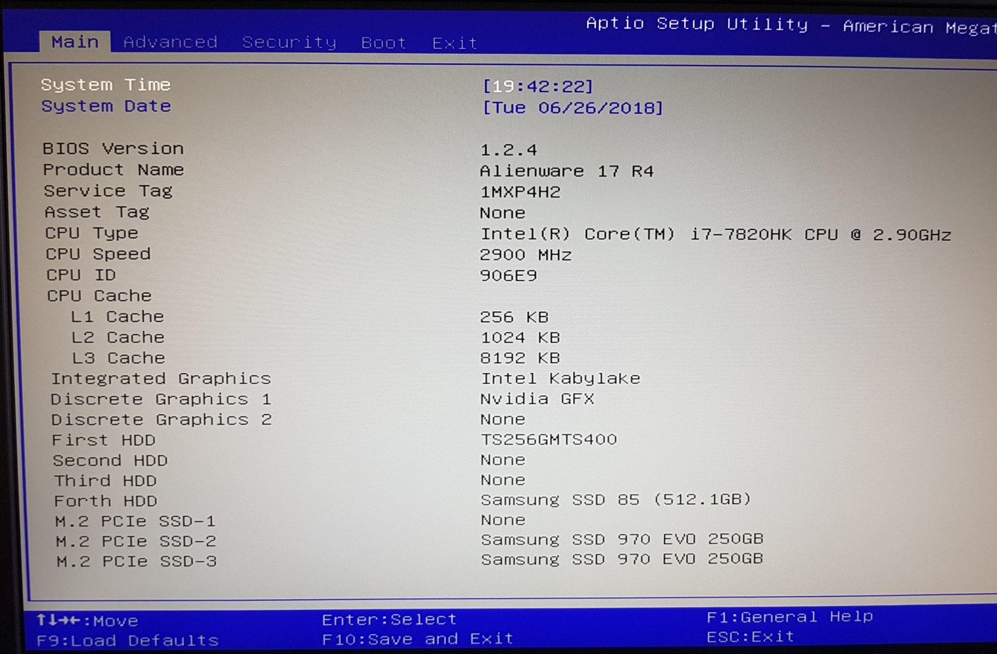

Ich benötige in dem Thema etwas Hilfe und hoffe jemand weiß Rat.
Ich habe vor paar Tagen zwei neue SSDs bekommen und zwar die Samsung 970 Evo (250 GB). Um hier die optimale Leistung zu nutzen wollte ich ich das System auf dem NVMe-Protokoll laufen lassen. Also SSDs eingebaut, Win10 neu aufgespielt, alle Treiber installiert, Samsung Magician und den Samsung NVMe Treiber.
Und hier kommt schon mein Problem. Magician unterstützt zwar meine alte (SATA) Samsung 850 Pro, aber beim Auswählen der beiden neuen 970er steht nur "Dieses Laufwerk wird nicht unterstützt". Gut dachte ich mir, vielleicht muss erst der NVMe Treiber installiert werden, aber hier wird die Installation gleich abgebrochen mit dem Satz: "Das Samsung NVM Express-Gerät ist nicht angeschlossen. Schließen Sie das Gerät an und versuchen Sie es erneut."
Ehrlich gesagt bin ich noch nicht so in dem Thema drin und auch etwas ratlos wie ich jetzt am besten verfahren soll um die beste Leistung aus den SSDs zu bekommen. Über jede Hilfe wäre ich daher sehr dankbar. Kurz noch ein paar Infos zu meinem System und was ich mir vorstelle. Einbaut sind folgende SSDs:
- SSD1 Samsung 970 Evo, 250 GB (2280)
- SSD2 Samsung 970 Evo, 250 GB (2280)
- SSD3 Trancend 400S, 256 GB (2242)
- SSD4 Samsung 850 Pro, 500 GB (SATA)
Einen RAID-Verbund brauche ich eigentlich nicht, außer es ist ein deutlicher Leistungszuwachs oder Muss für NVMe. Wie, wo und was stelle ich jetzt ein, dass die PCIe M.2 SSDs bzw. die beiden 970er im NVMe Protokoll kommunizieren? Laut dem LINK sollte nach erfolgreicher Installation des NVMe Treibers sollte im Geräte-Manager der Samsung NVMe Controller zu sehen sein. Wenn ich das hier richtig rausgelesen habe, muss der Treiber vor Windows Installation schon geladen sein, aber wie genau muss ich da vor gehen?

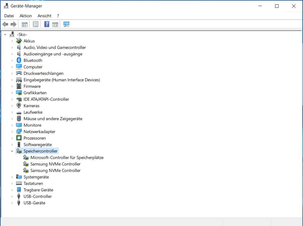

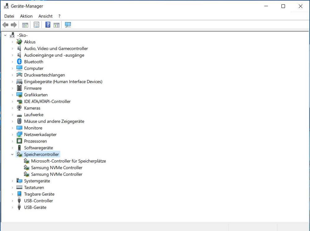

Schaue mal im Gerätemanager nach unter Speichercontroller nach. Dort sollte der Samsung - NVME Controller stehen.
Da die Installation des Samsung NVMe Treiber direkt abgebrochen wird, kann ich auch nicht den NVMe Controller installieren. Hab dort nur den Intel SATA/ PCIe/ RST Controller und den Microsoft Controller stehen.

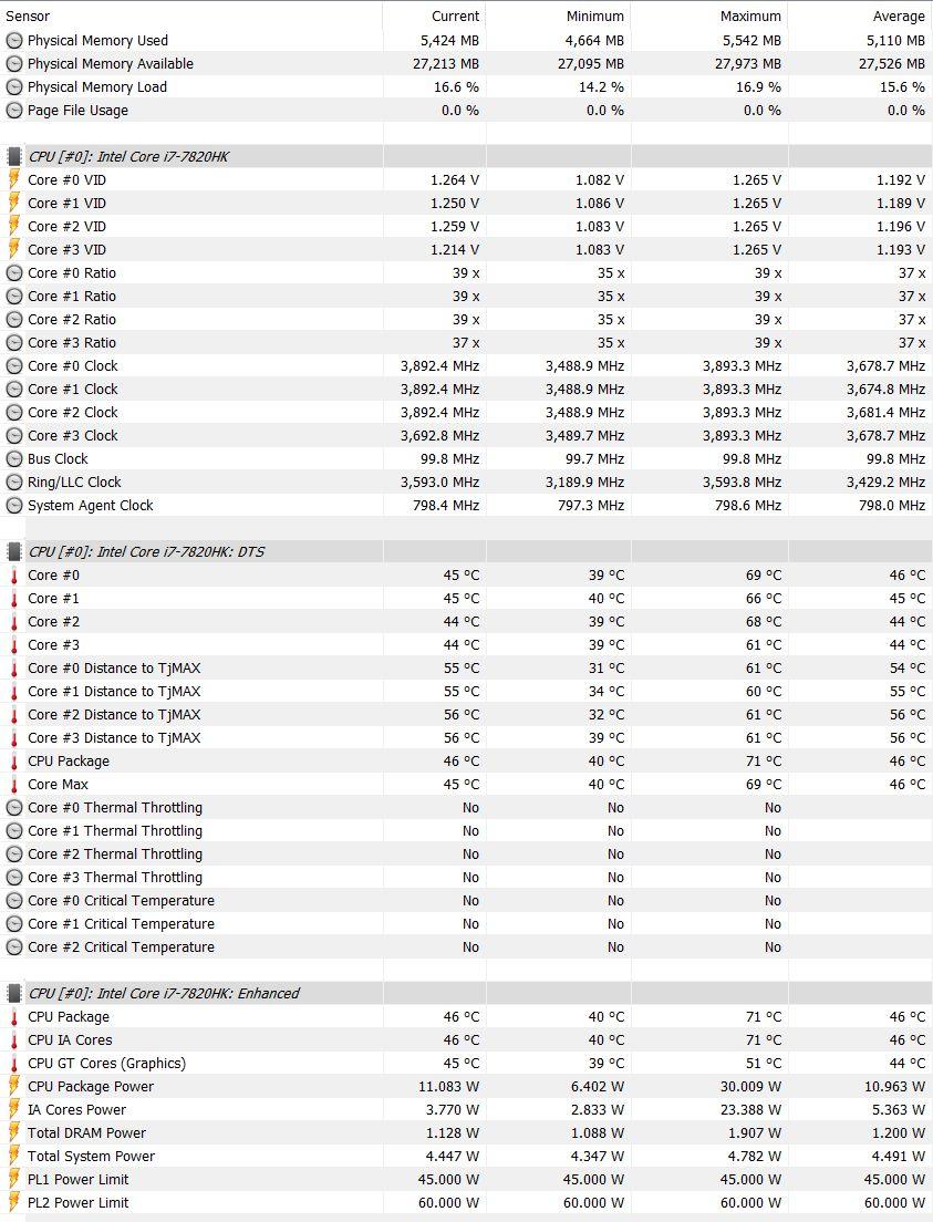

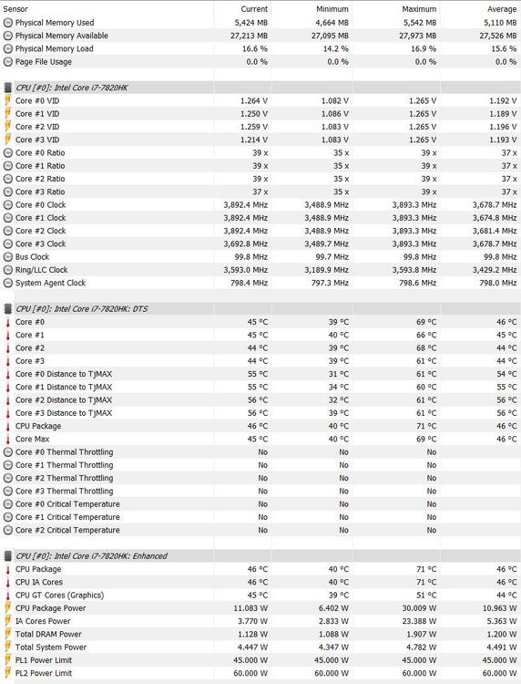

Da mache ich mir jetzt weniger Sorgen. Mein System läuft mit den ganzen Mods und den SSDs recht kühl.
im idle:
und unter Last:
Ich hoffe das wird jetzt nicht so viel anders mit den 970igern.

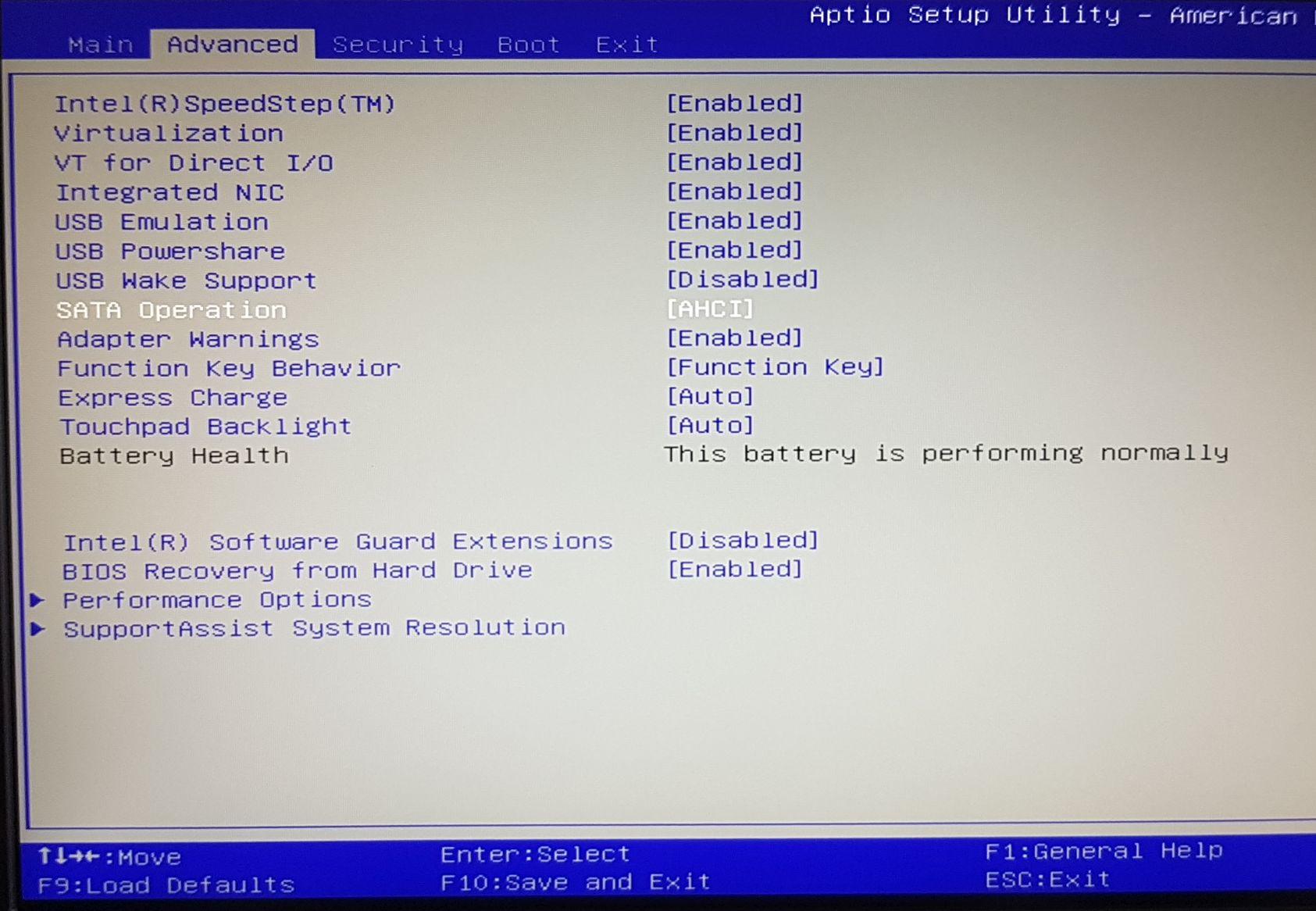

alls du nach dem Umstellen auf AHCI einen BSOD beim Start bekommst bitte noch folgendes beachten:
Das hatte ich schon befürchtet und leider ist es auch eingetroffen (Boot-Loop). Ich könnte/ wollte Windows neu aufsetzen, falls notwenidig, aber ich bekomme meinen Window-Stick nicht zum booten im AHCI. Ne Idee woran das liegt? Hier meine Einstellungen:
First HDD ist die kleine 2242 Trancend und die kann kein NVMe bzw arbeitet nicht mit dem Samsung NVMe Controller.

Stell vorerst zurück auf RAID und folge dem Tutorial.

So, Lappy läuft wieder, danke Dude. Ich beschreibe mal kurz die Schritte die ich gemacht habe, falls einer mal das gleiche Problem hat.
Im Bios die Einstellung SATA Operation auf AHCI ändern, anschließend Neustart mit Windows-Boot-Stick. In meinem Fall ging er automatisch wieder in die Boot-Schleife, also Neustart mit F12 (Boot Options) und den USB Stick ausgewählt und die Windows 10 Installation gestartet. In der Installation bei der Auswahl der Festplatten dann beide Treiber vorher geladen (Button: Treiber laden) und Windows installiert. Die Treiber hatte ich auf speraten USB Stick.

So sieht das dann im Geräte-Manager aus:
